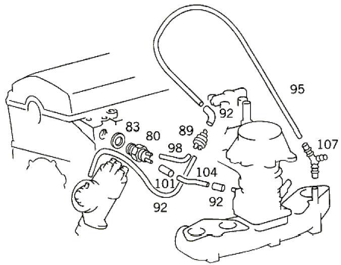

Привет! Роман я читал внимательно несколько раз эту тему, Миша там же пишет ,что система как у меня, у его знакомого работает хорошо.ни каких проблем.
у меня на холодную едет как ракета)), с пуском тоже нет проблем и прогревом все как надо,проблема именно на переходных ,тоесть тапку в пол брикатает,отпустил немного бряк пропадает,короче если плавно разгонять авто очень нежно ничего не брякает вот.)
в горку тоже самое ,как будто топливо дохрена наливаю,при этом ускоряеться не сказать но не очень быстро)) дым черный не валит ,выхлоп чистый.
на картинке у меня сразу с трамблера на 92 шланг и это не кохоз так и должно стоять, 107 у меня нет пипки на коллекторе. если только просверлит этот выступ.
попробую еще раз проверить Коректор угла опережения,как Миша писал, на хх с одетым шланчиком и со снятым УОЗ должен остаться одинаковым тоесть у меня -10*.
потом поднять обороты со снятым шланчиком посмотреть УОЗ и одет шланг на оборотах должно еще на 10*. хз вроде так и проверял с неделю назад, может коректор чудит...

#30 ОФФЛАЙН   KOTYARA
KOTYARA
  • Cообщений: 4523
    Мерседес
Отправлено 21 November 2012 - 21:44
видишь по хорошему вакуум нужно мерить , может корректор туговато ходит ...так бы напрямую засадил туда и посмотрел есть изменения или нет .

завтра гляну на 107 повнимательней может в другом месте на коолектор есть пимпа, по идее должна быть мало ли автомат коробка может стоять...

Переставил на 107,шланчик пришлось наростить,хз разницы не заметил проблема,осталась, вакумник на трамблере, перепроверил, работает без заеданий подсосов через мембрану нет, куда еше копать хз, может чушь напишу хз уже что подумать.. может коректор зажигания при оборотах от 2500 и выше слишком сдвигать зажигание ? или наоборот на нужный угол не сдвигает.. хотя на хх и без нагрузки все вроде правильно показывает,сколько должно быть на оборотах опережение по букварю для М102980? и на каких оборотах есть у кого инфа?
