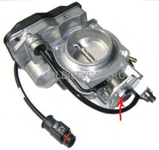

Спасибо Миша! Миша начал грешить на дроссель, вот где указал ось стрелкой на картинке вот этот ось туда-сюда прыгает на хх т.е не стабильно стоит, соответственно типа как троит двигатель, прогревочные обороты есть вот когда переходит на хх надо подгазовывать иначе заглохнет, как прогреется норма не глохнет но на хх как будто троит.

ну если рычажок в прорези прыгает, значит комп рулит заслонкой... попробуй дроссель помыть, может лучше станет,
а если нет, то нужно диагностику делать, может что видно будет.

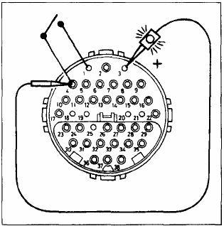

Миша еще вопрос по поводу диагностического разъема, он у меня как на картинке. Вот изначально когда читал ошибки всегда выдавал код 1 т.е ошибок нет продолжайте, в один из дней хотел еще раз почитать ошибки и коротнул разъемы 1 и 3 и все после этого светодиод не горит. Соответственно и компом не почитать? Предохранители смотрел вроде все целые. Что и где могло перегореть?

ну если нет напрчга на пин 3, то смотри пред 27 на 7.5А, он тока мог погореть... сам его палил не раз на своем авто

Миша привет! Диагностический разъем запел, точно сказали 27 предох. сгорел. спасибо! Миш светодиодом вылазит ошибки 6,7 т.е Датчик положения дросселя (TPS). Сегодня вобще не заводится схватывает но не заводится, может ли из-за дросселя не заводится?

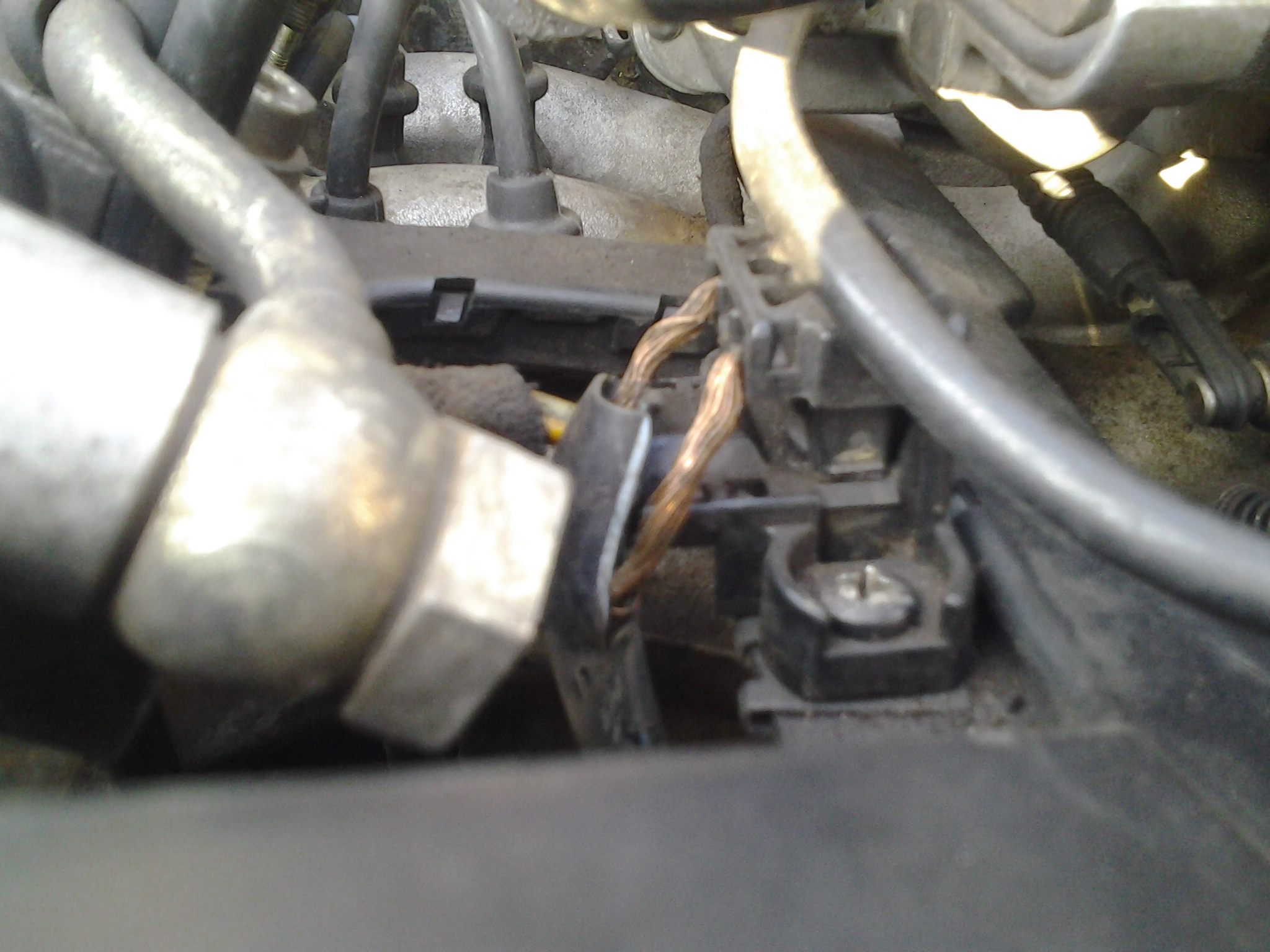

Здравствуйте! провода на фото которые идут к катушкам оголеные это нормально? Когда мне перетягивали провода везде перетянули кроме вот этих проводов.
