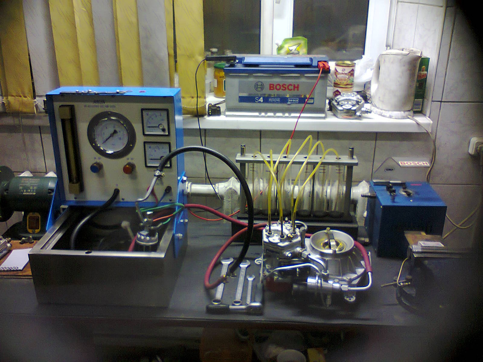

дополнительно могу сказать, что у меня потеет место соединения между ЭГРД и дозатором. Завожу машину, прогазуюсь и...по периметру черной коробочки выступает бензин.
Возможно не держат кольца на ЭГРД... Но бывает, что течет по корпусу... тогда однозначно - замена.
Если не сможете отремонтировать или отстроить свой КЕ, могу помочь... высылайте почтой свой впрыск, почищу, отрегулирую и настрою... Телефон в подписи...

#25 ОФФЛАЙН   Serbo
Serbo
  • Cообщений: 917
  • Город:Вологодские мы
    w123.G230
Отправлено 01 December 2012 - 23:43
Хороший стендик! сразу видно человек тратит бабло,вкладывает в свою работу. Жаль далековато.
Я тоже об этом думал.
Браво, чиста профессиональная работа.
