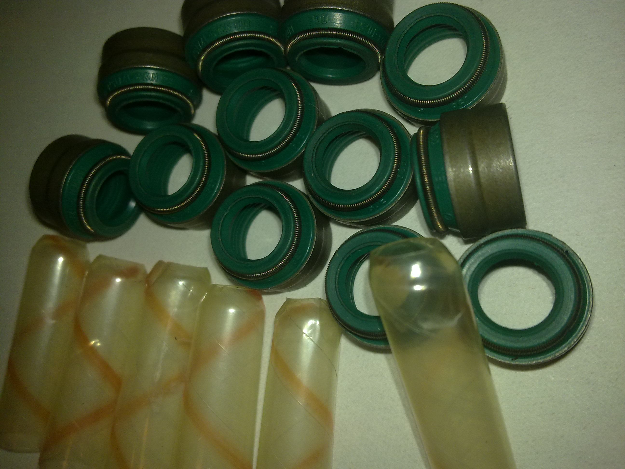

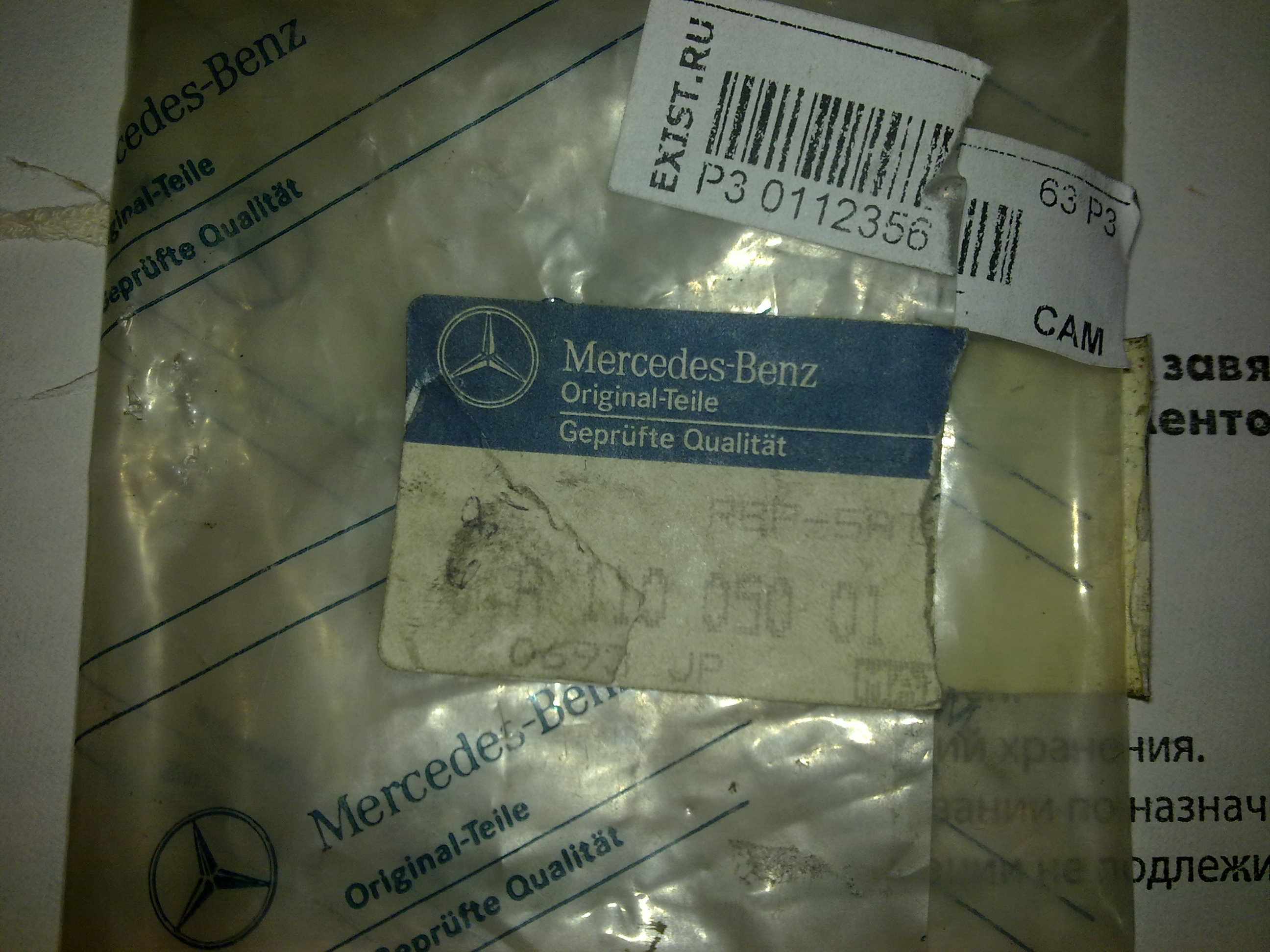

из собственного опыта: купил общим счетом 3 комплекта. работает тока оригинал. а он, как я понял, все 12-резиновые, без всяких фторопластов. по крайней мере, 2 фторопластовых комплекта, у меня не держались долее 2-3 недель: слетали с посадочных мест по причине люфта клапан-направляющая. советую тока полностью резиновые...
Они все резиновые и все с пружинками на горле, а как определить впускные и выпускные??? все 12 штук одинаковые.
Сообщение отредактировал krestnord: 03 December 2012 - 23:25
MB W126 280SE M110.989 АКПП 722.300 1979г.в.
MB W126 380SE M116.963 АКПП 722.301 1985г.в.
#25 ОФФЛАЙН   zenderdb
zenderdb
  • Cообщений: 2912
  • Город:Масква
    W ЗАЗ 968А
Отправлено 03 December 2012 - 21:02
Ну так они и есть одинаковыйе, если все клапана по 9мм.
Разница только у Феби с Свага когда 6 штук фторопластовые и 6 шт резиновые.
Наверное Вы правы :bangheat: Что касаемо двигла, то лучше оригиналы.
