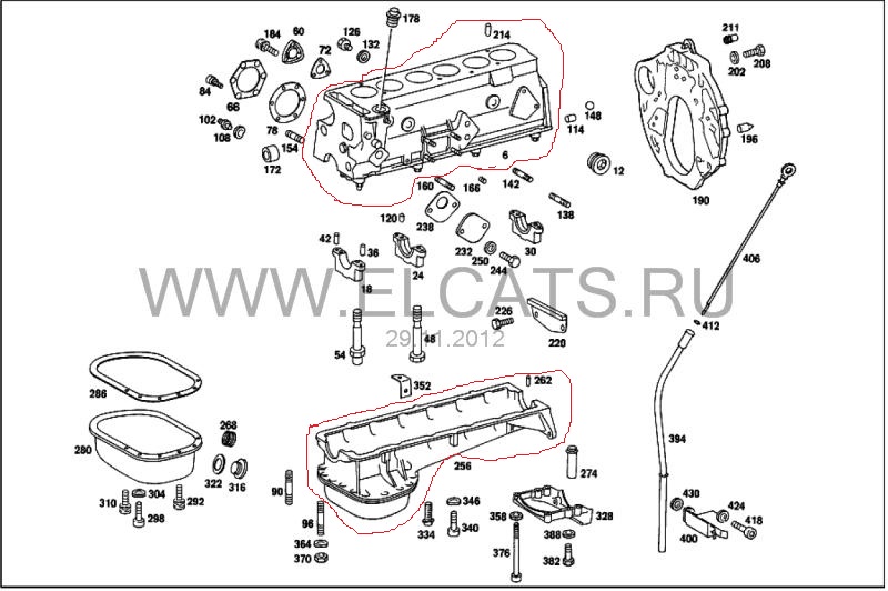

Собираюсь менять заднюю набивку коленвала. Придётся снимать маслянный поддон. Вопрос в том есть ли прокладка между блоком и маслянным поддоном? Говорят что мажется герметиком. Так как должно быть на самом деле?

на схеме прокладки нет, значит герметик, только качественный или родной
прокладка есть только у "маленького поддона"
по схеме я так и понял. Знать бы какой в оригинале мазали. Мне уже подсказывали ,что только "нейтральный" можно использовать. Может кто знает какой мазали на заводе?
