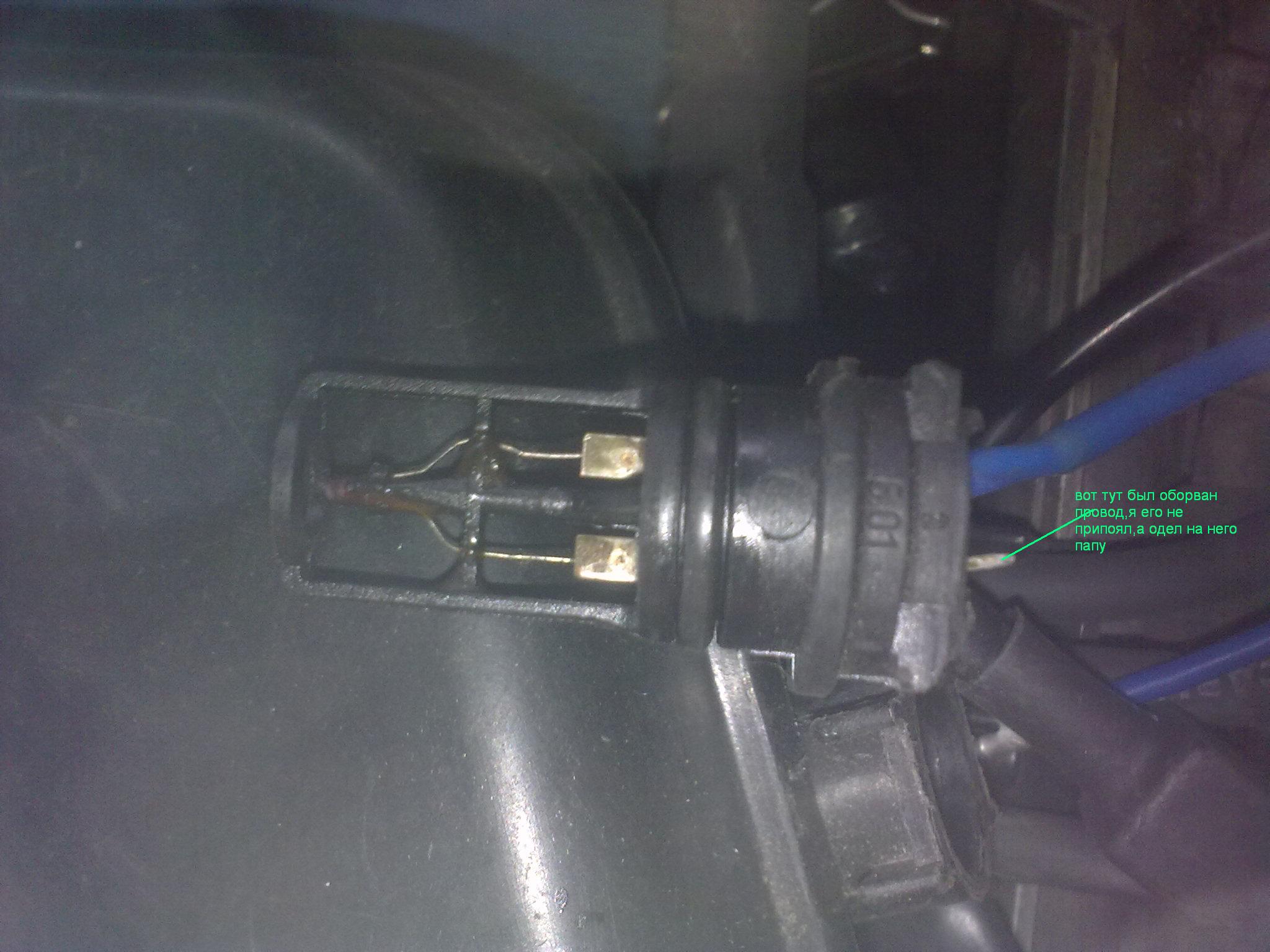

вот датчик,если мерить когда все два провода на него одеты,то 2-3 Ом

с ДТВ как я понял ты разобрался... во всяком случае я тебе написал что и как, но твоего последное сообшения про ДТВ так и не понял...
то что дроссель ходит при включении зажигания = это хорошо, но вот проблема в том что ошибка 021 висит в актуале, поэтому я бы проверил все же и
сопростивление мотора 4-8
и напряги с потенцев в покое 1-7 и 2-7 (при подаче 5В на 3"+" и 7"-")
может его кто-то накрутил и блок не адаптируется... например 2-7 должно быть в районе 3.7В.
если окажется что все в ажуре то придется проверять блок ПМС - я не знаю как это сделать прально (кроме замены) но vladv8 тут писал как проверяют драйвер в ПМС, найду - кину ссылк сюда... а ты пока копай что указано
http://www.oldmerin....howtopic=102509
