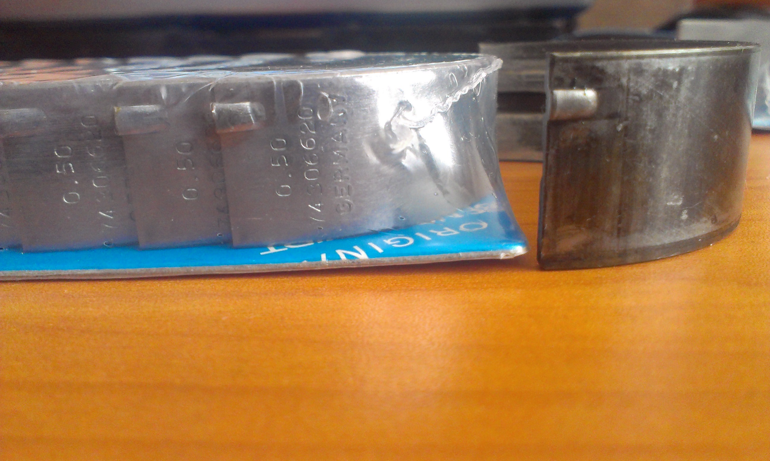

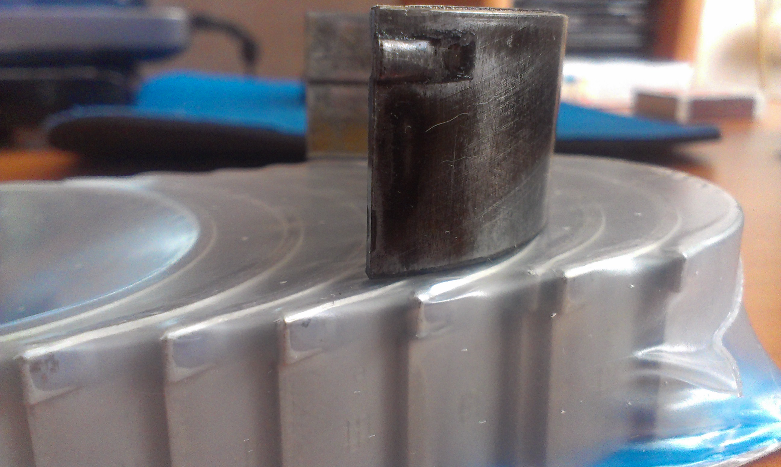

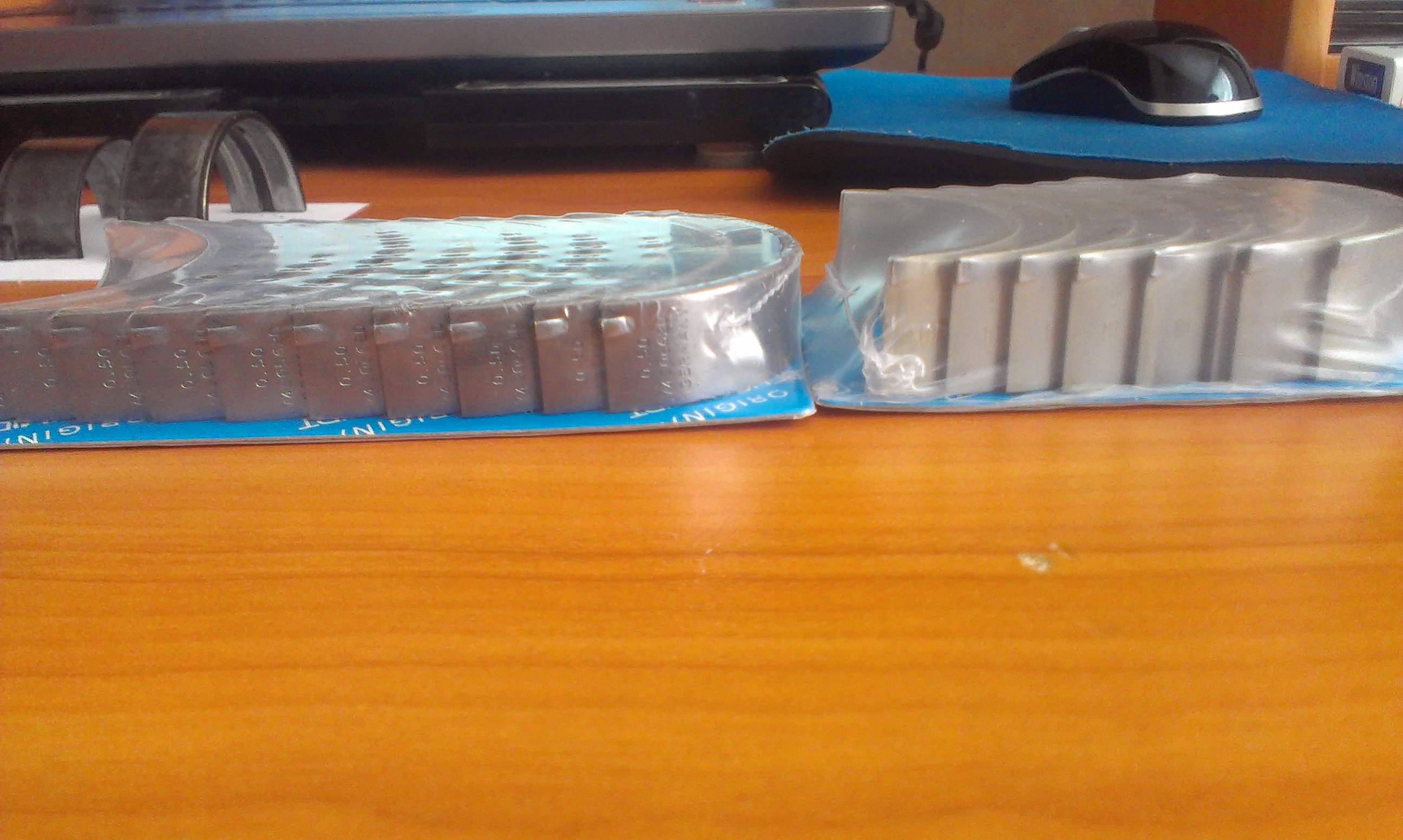

Теперь первый камень: я заказал вкладыши Колденшмидт,а они оказались не подходящими для моего двигателя, ни замки не совпали ни ширина коренных, и непойму как их правильно заказать, в инфо. понели к товару, было написанно о соответствие моему мотору м102.922 http://www.exist.ru/...code=87 450 630 но в реальности нет. как же мне правильно подойти к этому вопосу чтоб снова не так не попасть? Размеры вкладышей: коренные 0.5, шатунные 0.75, к сожалению это моя вина, ошибся в размерах, а на шлифофке мастер и невозрожал мне, и вот ещё один вопрос, можно ли оставить такие размеры, или же надо сровнять их?
Вот фото вкладышей, старых и новых:
коренной-0.25 шатунный-0.25
шатунные
коренные
Сообщение отредактировал ttt85: 05 March 2013 - 13:40

Здесь на сайте я нашёл такую инфу: вкладыши до 84 года были широкие, а после их стали делать уже.
#33 ОФФЛАЙН   Gazzel
Отправлено 06 March 2013 - 11:28
с конца 84, колено было узкое и широкое. оригинал вкладыш половинка 100рэ, получается чето 1500 комплект, зато точный
Здравствуй! Благодарю за ответ, но можно поконкретней, не хочу вновь ошибиться. Иещё такой вопрос, коренные 0,50 шатунные 0.75 вот такую расточку можно оствить или же всётаки выравнить размеры?

вкладыши и тп лучше на сайте колбеншмит прям подбирай или хотябы на моторзоне
#36 ОФФЛАЙН   Gazzel
Отправлено 06 March 2013 - 13:22
они были узкие и широкие, ты уже выяснил, какие у тебя. советовать расточку по инету можно только как вредительство, мастер должен сам решить, на что он гарантию даст
Ничего равнять не надо - точится под ближайший размер и всё.
