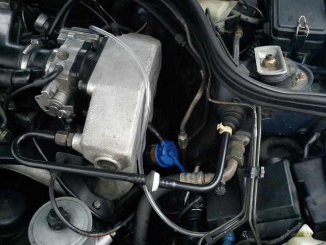

001.JPG 002.JPG Слегка изменил конструкцию -разрежение на МАР взял сверху,а в штатный выход воткнул фильтр-отстойник с заглушенным выходом-для сбора конденсата.За три недели собралось 3-4 полновесных капли смеси конденсата и эмульсии.Зато трубка на МАР сухая и чистая.Фотки не очень,но немного коричневой бяки в отстойнике видно.На улице от -6 до +2.Проблемма с перемерзанием ушла.
