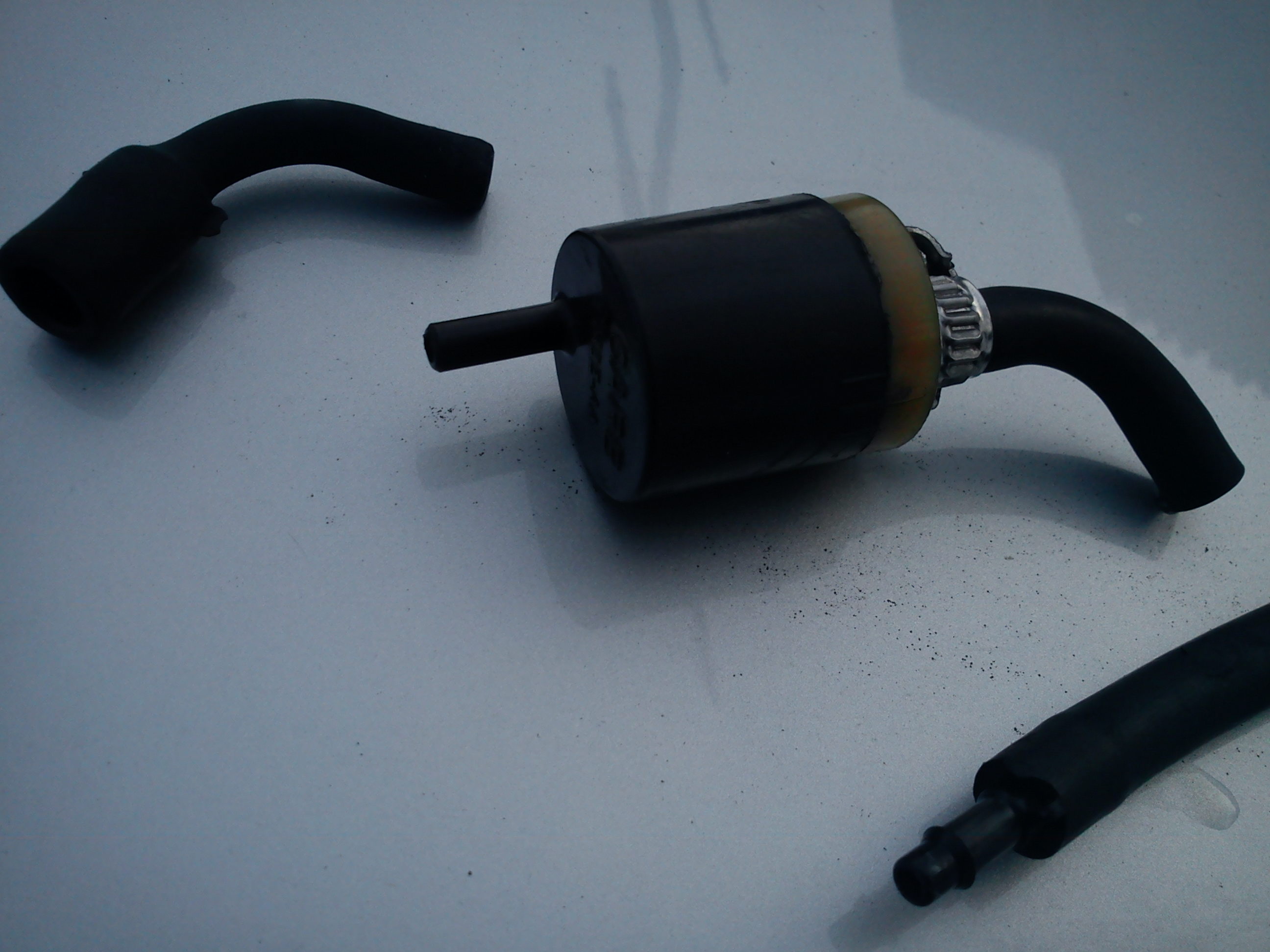

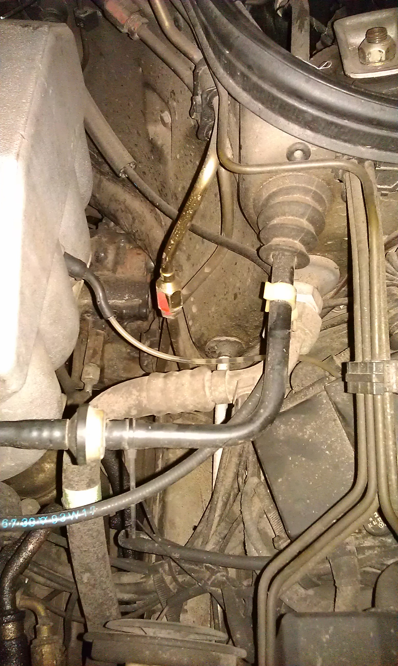

По поводу чистки трубочки-лучше снять и помыть спиртом.Дел минут на 40.10 дней назад у нас стало минус 3-слегка стали плавать обороты.Через день минус 8-обороты плавают.раз 12 заглох провалы на переход.режимах-полная ...опа.Поставил машину до выходных.Воскресенье минус 15.Снял трубку и блок упр-я.принёс домой-трубка наглухо перемёрзла.Отогрел.промыл 2 раза спиртом/спасибо человеку-был такой совет на форуме/Блок можно было промыть не снимая шприцем.Поставил-всё ОК.Несколько раз прогревал до раб.темп-ры.Потом снял трубку-всё чисто.Трубка стоит длинная с фордовским отстойником.ДЗ и трубки вентиляции достаточно чистые.ВЫВОД-профилактика для PMS перед зимой желательна.W124 E200T 93г МКПП.Рига.
Спасибо за фото но мне не очень ясно ... я хотел бы увидеть как все это дело выглядит тоесть переделанный коллектор и как в него врезан топливный фильтр от тазика по подробнее.
Очень буду благодарен за фото.

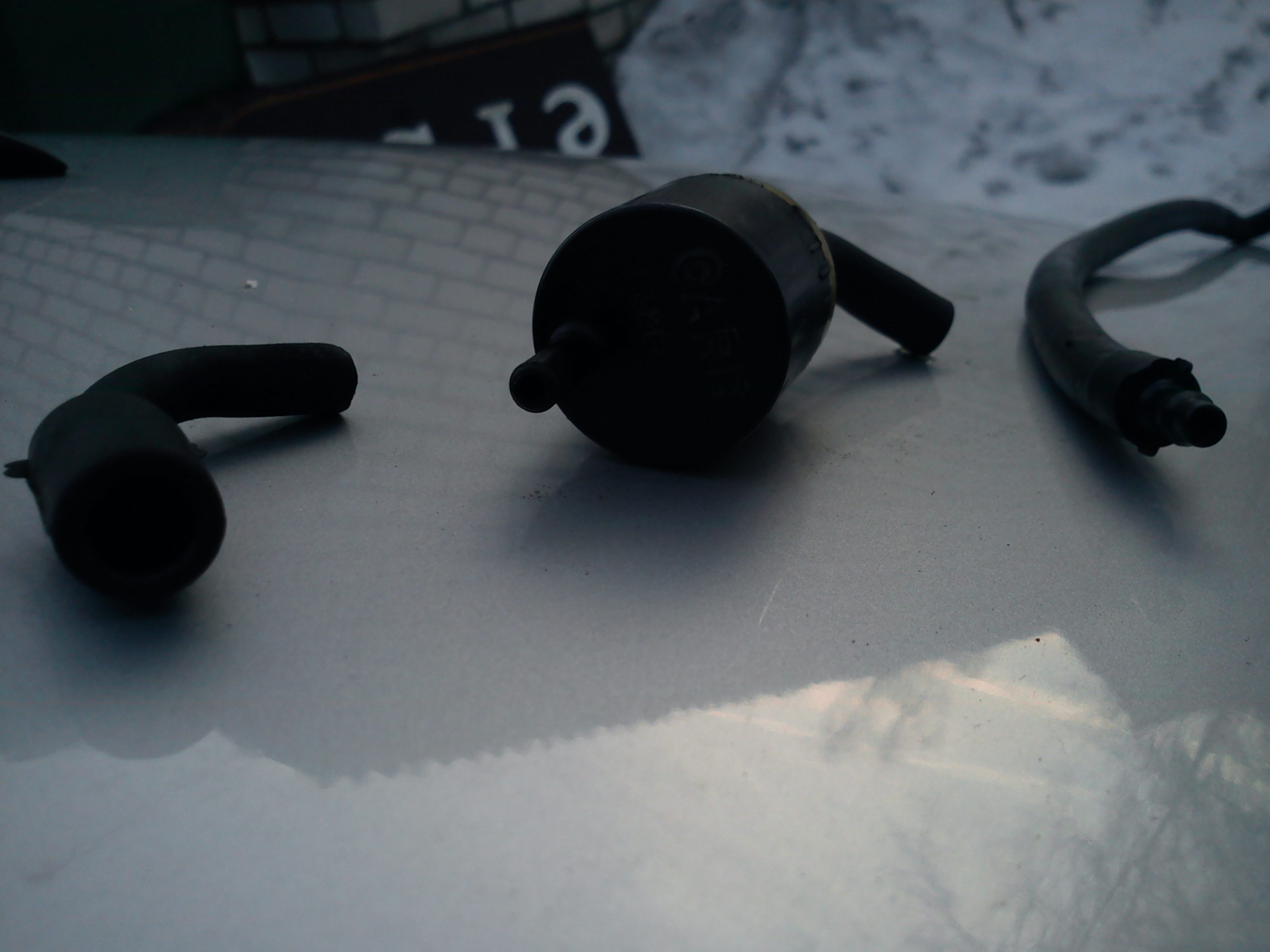

Отправлено 25 December 2012 - 18:46
щас вот сходил на улицу к машине сфоткал как сейчас у меня хотелось бы увидеть подобное фото как есть переделанное.Вчера ездил на машине а сегодня уже помойму видно что там что-то в трубке

Отправлено 25 December 2012 - 21:55
Не очень понятно для чего курочить коллектор-ведь по этой трубке идёт не бензин.кот.не замерзает.а воздух с парами масла.Соответственно если есть конденсат\а его не может не быть\то он будет замерзать и в фильтре тоже. И зачем тогда нужен фильтр?По-моему лучше отстойник и как у человека стоит прозрачная трубка для визуального контроля.А появление конденсата в PMS как я понимаю-это лишь вопрос времени.Я так думаю

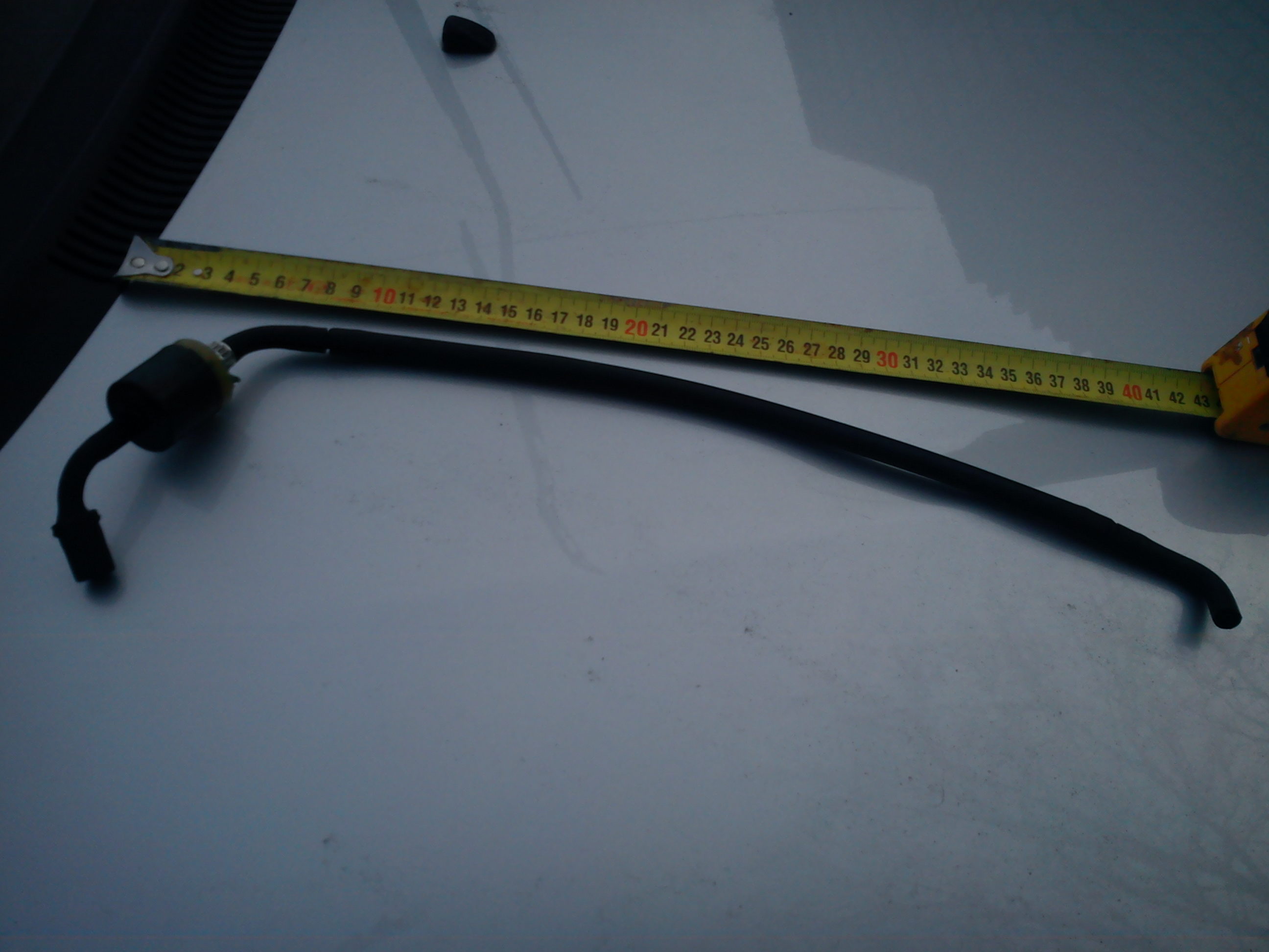

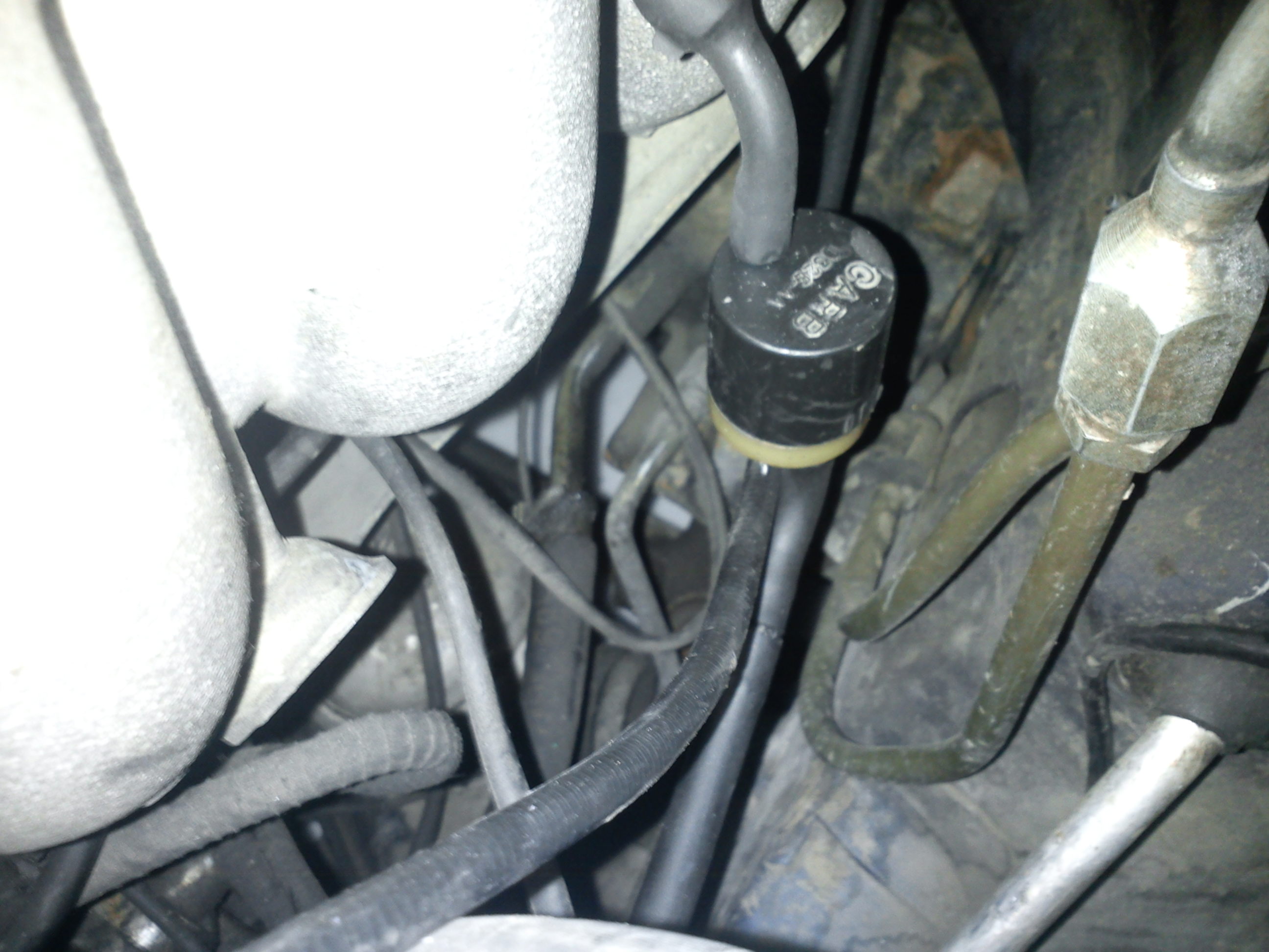

Отправлено 30 December 2012 - 16:23
[/quote]
ДЛЯ VOVOCHKABEST-размеры трубки не скажу но должен быть переход с более толстого выхода из коллектора на тонкий вход в блок упр-я.Думаю просто надо подъехать в любой автомагазин снять трубку и показать продавцу для подбора.Только ставь прозрачную для виз.контроля.Только я щас чешу репу-дней 10 назад в морозы промыл и почистил трубку-всё было ОК пока были морозы.Сейчас снял трубку а из неё начал капать конденсат чистый как слеза младенца.Машиной больше недели не пользовался.На улице днём+2 ночью-4.001.JPG

Отправлено 30 December 2012 - 16:33
воооооооооооооооооооооооооооооооооооооооооооооо СПАСИБО огромное я уже детальку 6015753 заказал не очень то и легко ее достать.... но я это сделал все под заказ..насчет конденсата у меня он не как слеза а черный... а теперь появилась новая пролемка залило свечи ого го
