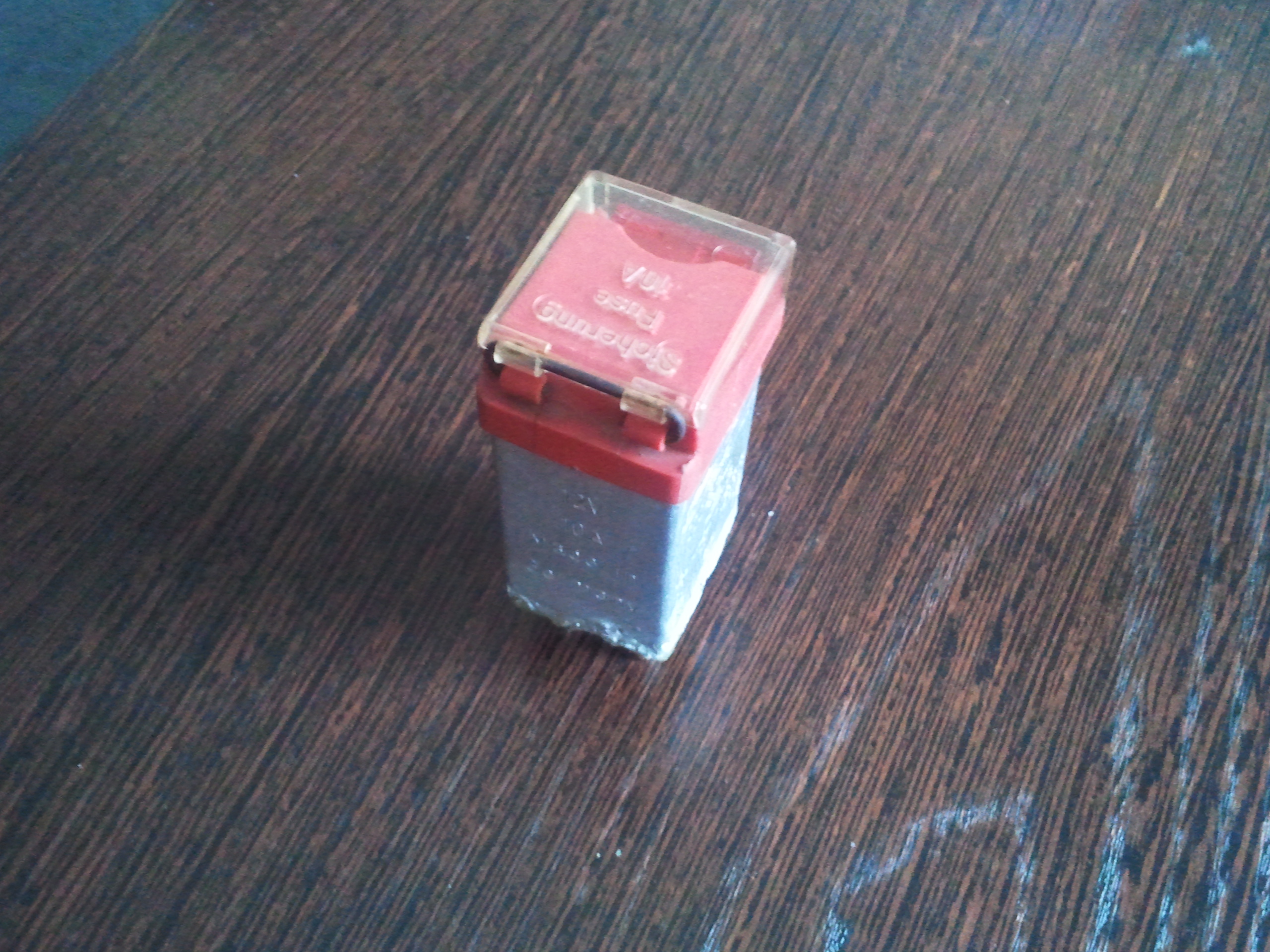

Отправлено 16 January 2013 - 07:39
У-ф-ф ! С проблемой справился. Дело было не в бобине. А в реле перегрузки. Снял фишку с ЭГД и... ЧУДО!!! Завёл с пол-оборота. паять не стал (там до меня не один паяльщик был). Купил новое. Всё ОК ! Спасибо всем откликнувшимся. :applause:
