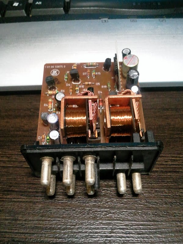

С наступающим , братцы. Кто ответит? Какие контакты перемкнуть чтобы реле бензонасоса проверить? Снял с него крышку. Запах горелого. Хотя только левая катушка доверия не вызывает(обмотка не горелая но чуть темнее чем на правая)

Реле пропаивается. Пропаивается все что можно , пайки на плате, ножки реле.
Проверяется на машине. Включил зажигание-заработал насос. Дал оборотов сверх нормы - отсечка оборотов.
Замыкаются контакты в колодке соответствующие на реле 30-87. При замыкании должен заработать насос.Это чтобы убедится что реле не работоспособно.

дак ты переверни его, там видно будет погорельщину ) у меня так было
Это и есть исполнительное реле бензонасоса. Забей, греется оно и темнеет.
Вот твое реле с другого ракураса :
http://www.oldmerin....c...ost&id=2046
Одна катушка - тоже темнее. Реле рабочее.
Паяй:
http://www.oldmerin....=...st&p=235968

Я так проверял: вставить реле + еще товарищ.
Включить зажигание - послушать возле правого колеса включение БН на 2 сек.
Крутить стартер - слушать возле колеса
если заводится - должно жужжать
выкл. зажигание - слушать - должно быть еще одно включ. БН на 1-2 сек.
это 4 положения реле включ. БН на разных режимах.
Функция включения пусковой форсунки - хотя-бы на момент вращения стартера должно быть
снять разъем с пусковой - я включал тестер в режиме прозвонки- один крутит стартер второй слушает.
Бывает лампу подключают (на сколько Вт не помню) должна загораться
У тебя 8 ног. 1 масса.+5функций выше+сигнал от датчика температуры+сигнал от оборотов двигателя
Ну вроде так.

Если насос не заработал с перемычкой, значит проблемы с проводкой или плохим контактом в колодке (разрыв цепи).

поставил перемычку-насос качает. сегодня свечи заменил.крышку трамблёра почистил(контакты немного обуглились).та же самая история. заводится на три секунды и всё. потом свечи забрасывает.
