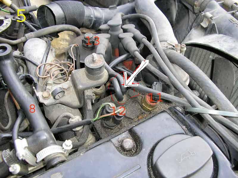

Всем привет! Дико прошу прощения, что влез в чужую тему со своим вопросом, но просто не хочу плодить темы и надеюсь услышать ответ здесь.
Подскажите, что эта за хрень на фотке, что за трубки...на днях заметил под капотом-левое крыло две трубки одна тоньше другая толще соединяющиеся в один пластиковый переходник...так та что тоньше идет к этим двум на фото...короче что эта за хрень и на что эти трубки влияют????
