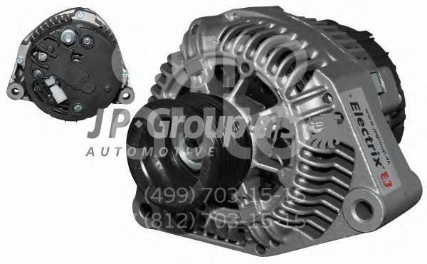

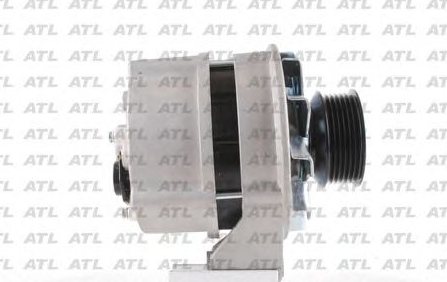

Скажите пжста на М103 каталог выдает два генератора 55А и 70А, подключение проводов через фишку с тремя контактами.
Но на 500 руб. дороже можно купить генератор уже 90 А, но у него подключение проводов уже через гайки, внешне он отличаетчя-пластиковая крышка на задней части генератора и отсутвует крыльчатка на шкиве.
Вопрос, если я куплю такой генератор, более мощный, он подойдет по креплениям на М103? С проводкой, как я понимаю-вопрос решаемый, откусываем фишку и обжимаем клеммы под гайку.
Фото, где генератор с двух ракурсов-90А
Другое фото-70А

Ширина ушей должна совпадать на всех трёх генераторах, я в своё время вообще на м102 ставил от ваз-2110 , только пару шайб подложил (компенсировал ширину уха).

От жигулей не надо и волги тоже ,встанет и криво все - может скрипеть ремень ...Т.е можно ставить и не париться?
Московская славянка ремонт генераторов - много лет туда езжу ,без вопросов
А вообще по хорошему минимум 90 ампер

Купил Гену 90А от Delta, пришел восстановленный Валео в коробке, по креплению к мотору подошел, шкив вообще не тот, вылет другой, с роликами и помпой не соосны. Решил поменять шкивы местами- не получилось они вообще разные, один под шпонку, другой просто прикручивается гайкой.
Сдал обратно, купил стандартный от JP Group, это тоже контора которая кладет восстановленные генераторы в свои коробки, тут уже оказался БОШ на 55А.
Поставил. встал как родной, теперь проблема-На холостых без нагрузки заряд 13.5, включаешь фары и печку-заряд 12.8
Даешь обороты до 1200, под нагрузкой заряд 13.2, без нагрузки 13.9.
Это нормально? Как то по мне так не очень...Может конечно аккум уже подсевший был на момент проверки, так как старый гена заряд почти не давал и после замены, стартер крутился уже не так бодро...Замерял зарядку после поездки от сервиса домой, около 20 минут езды...
