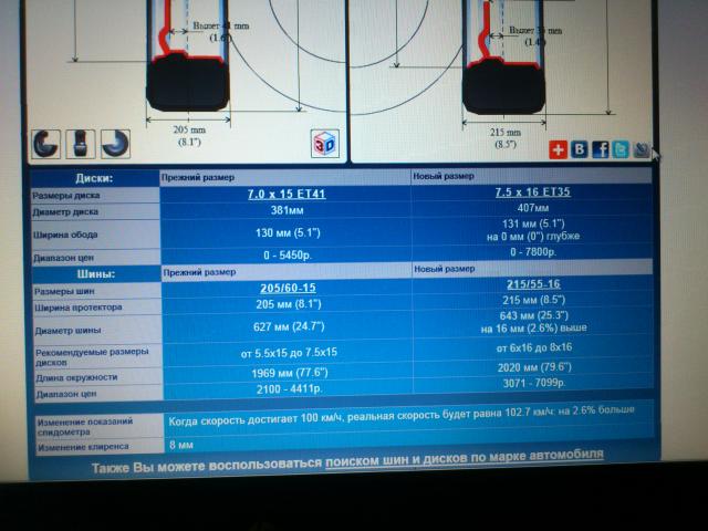

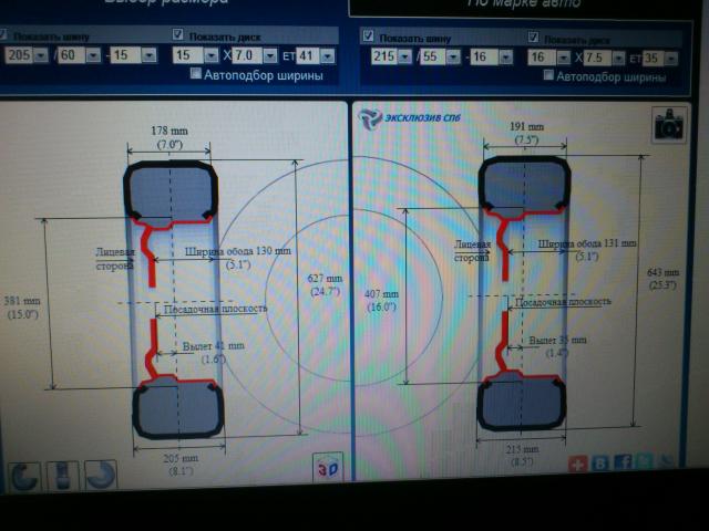

Приветствую! я заморачивался совсем недавно с дисками и резиной! Вообщем нашел оптимальный размер диски 7.5J ET35 R16 резина 215 55 16! я тебе скину фотки по шинному калькулятору посмотри измениния слева:штатные размеры, справа те что, я поставил себе! Я думаю что поймешь где чего будет находиться!!! 8J ET34 R16 стояли на E500! Для обычных не подходят по вылету и ширине за арки вылазиет очень, прикидывал на свой..........
Приветствую! Спасибо за информацию, познавательно. Только хочу уточнить: что вы подразумеваете "вылазит за арки"? На первой странице есть фотография моей машины на моих дисках с резиной 205/55 - это разве значительное выступание?
Да, повторюсь: при одинаковом выносе (1 мм - это незаметно) и разной ширине обода одна и та же резина будет выступать ОДИНАКОВО. Вынос - это расстояние от плоскости до центра обода, и при изменении ширины обода центр покрышки НЕ СМЕЩАЕТСЯ.
