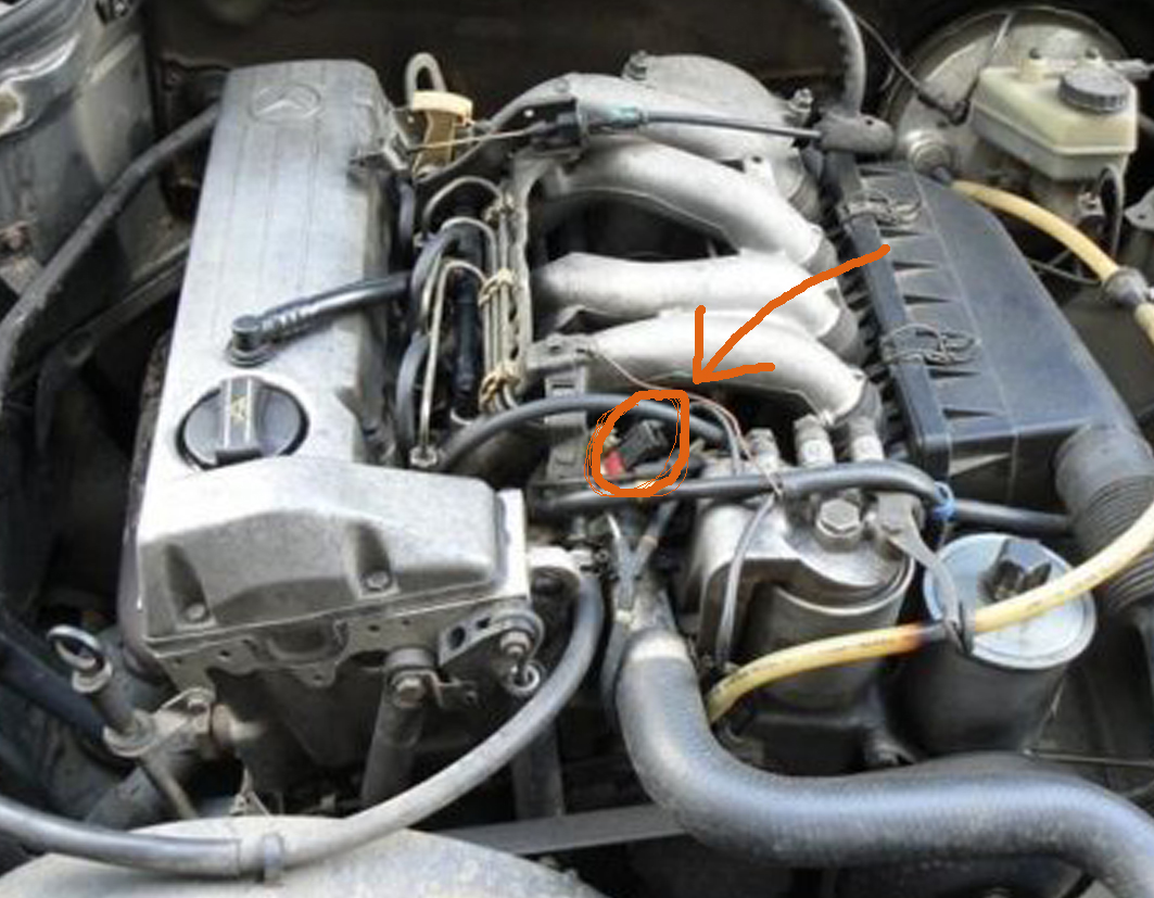

теперь понял.... зря голову ломал:) если не сложно, может и на этот вопрос у вас найдется ответ... что это за датчик? он у меня отключен почему-то. как я понял, тоже к антифризу отношение имеет..

что это за датчик?
Понятия не имею. :redface:
он включает электромагнитную муфту (вентилятор), если температура больше 90. На моём мурзике прежний хозяин не заморачивался с его заменой и вывел кнопку включения вентилятора в салон.
