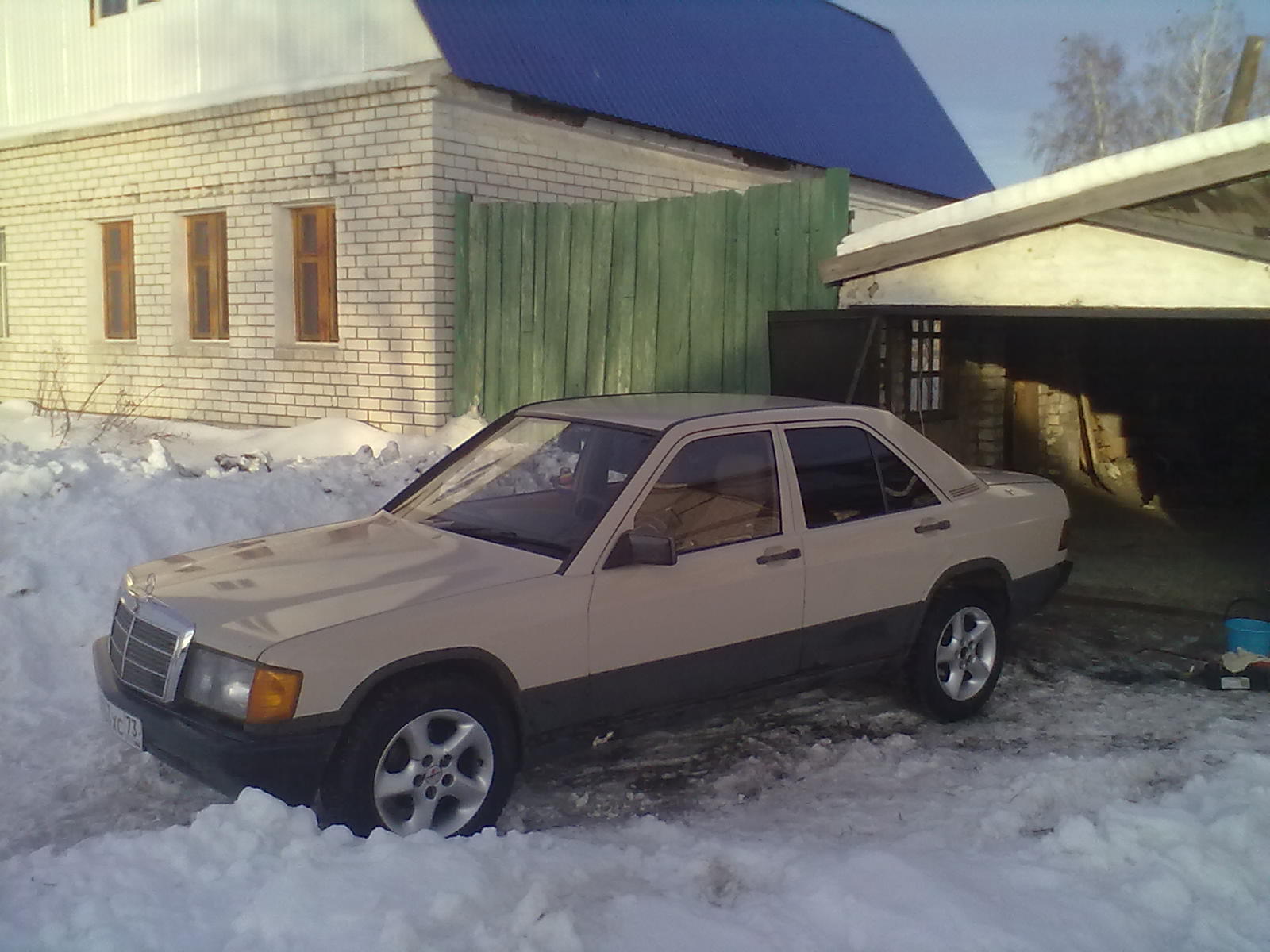

пишу все подряд...... плохо заводился осенью... поменял масло и стартер (старый крякнул слегка):) стал весело работать. в -18 сразу схватывал и заводился, правда глох пока не прогреется раза 3-4....
через месяц неожиданно педаль газа плохо стала возвращаться на место и .... утром не завелся. все тросики и пружины wd-40 обрызгал обильно. вроде лучше стало, но заводится все равно с трудом. +2 на улице. подключаю прикуриватель к аккумулятору и часа 2-3 стартером.... вроде всё - схватывает, дым идет из выхлопной трубы, но ключь поворачиваешь - глохнет. через пару часов раз - и заводится. потом все нормально..... забыл сказать - стартер иногда прокручивает как-бы... .. но он в норме... снимали, проверяли. хрен пойми...... ща видео выложу.... может кто по звуку что поймет.
