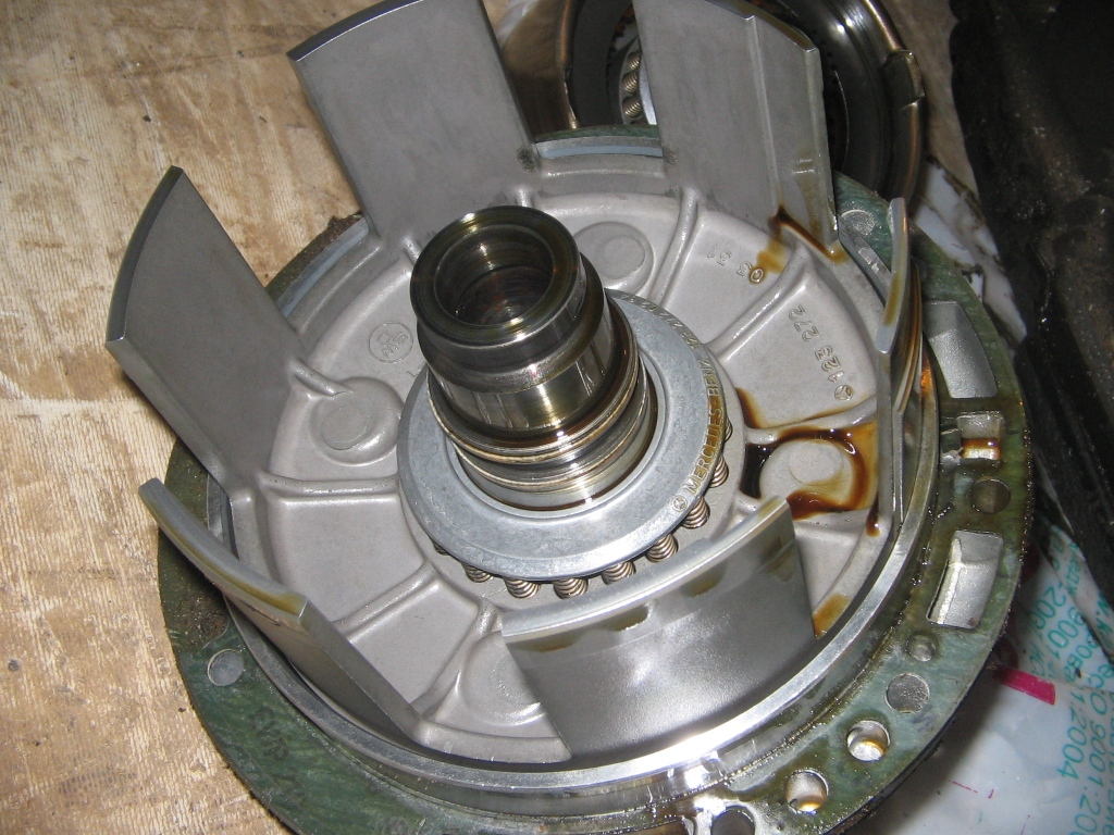

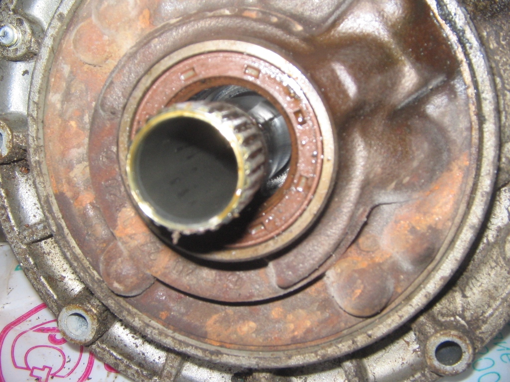

Отправлено 22 February 2013 - 18:15
Значит постараюсь объяснить как у меня всё обстоит...на №2 фото моя коробка,на которой я снял сальник и чуть видать что часть бублика на его конце №3 ОСТАЛАСЬ вокруг вала на Акпп что видно на фото №4 и там и слизалась в конец, на фото №1 мои пальцы иллюстрируют как должны стыковатся бублик и акпп я так понимаю и поэтому получается что нет стыковки между акпп и бубликом, Теперь фото №5 акпп и бублик №6 которую мне задарили с проблемой езды вперёд а задняя передача работает...Т.е. насос я снял фото №7 и на ней и сальник и подшипник всё гуд, Теперь вопрос как мне с моего акпп насос располовинить чтобы вытащить изнутри всю эту стружку и подшипник?И как я понимаю насос с подшипниками и сальником и т.д. я могу снять с акпп которую задарили и поставить на свою полностью. Так же замечу что бублик даренный в диаметре много меньше моего родного...

#34 ОФФЛАЙН   Gazzel
Отправлено 22 February 2013 - 19:16
да насос проще поменять, как правило они одинаковые. НО! скорее всего стружка попала и в каналы, поэтому просто поменяв насос без промывки с большой вероятностью означает, что через недельку будешь все повторять.
Поэтому проможно снять со своей коробки ленту Б2 или поршень Б2 и поставить на новую, полюбому надо откручивать хвостовик и снимать заднюю крышку.
очень советую оставить коробку со своим серийником, который бется по винномеру. ведь всеравно разбирать коробку, тогда уж и промоще заодно.
либо временно поставь чужую акпп чтоб быть находу, и неспеша перебери свою по нормальному, с промывкой мозгов.
заднюю крышку сразу пометь краской или царапиной, чтобы не перепутать их между двумя коробками, там шайбы выбраны внутри по регулировке зазоров. ну и шайбы внутри естественно не перепутай. Ну и количество оборотов гайки хвостовика запомни и не перетягивай ее.

#36 ОФФЛАЙН   Gazzel
Отправлено 22 February 2013 - 19:43
а блин, поэтому он тебе ее и подарил.
не, тогда явно делай свою.
насос ты уже снял, посмотри за ним на чистоту, можешь сжать и без проблем вытащить ленту и пакет к1 ( запомни на каом уровне они входят в пазы и назад потом установи до конца, примерно способом булика,) и на конце "трубы" насоса могла прилипнуть шайба, либо она осталась внутри к1. Вот здесь не заню че сказать, думаю надо оставлять шайбы относящиеся вместе с к1, а не с насосом.
впринципе положи мордой вниз сломаный насос, сними свой к1 и положи в него, замерь его высоту, те насолько к1 торчит из насоса. в новом насосе должна быть таже высота, для чего там прокладывают шайбы.
далее - ты свой маслоподдон снял? там стружка есть? сними шланги радиатора, проверь там стружку. Если ниче не видно, то рискни и просто замени насос с бубело.
заодно могбы и к1 разобрать и померять фрикционы, новые 2,25мм, мертвые 2мм. далее из 2 акпп набралбы фрикционы получше. Только железные шайбы опять таки не перепутай между акпп.
удачи, если подареную разбирали, то лучше осматривай свою и ставь ее обратно.
