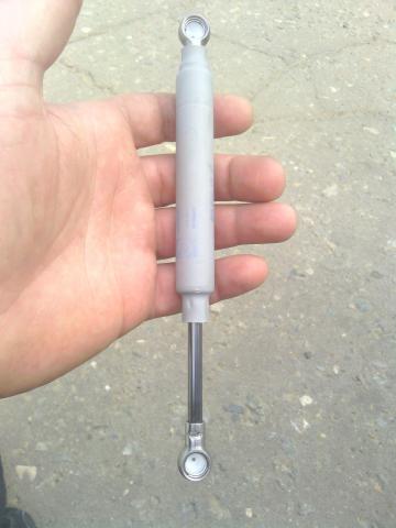

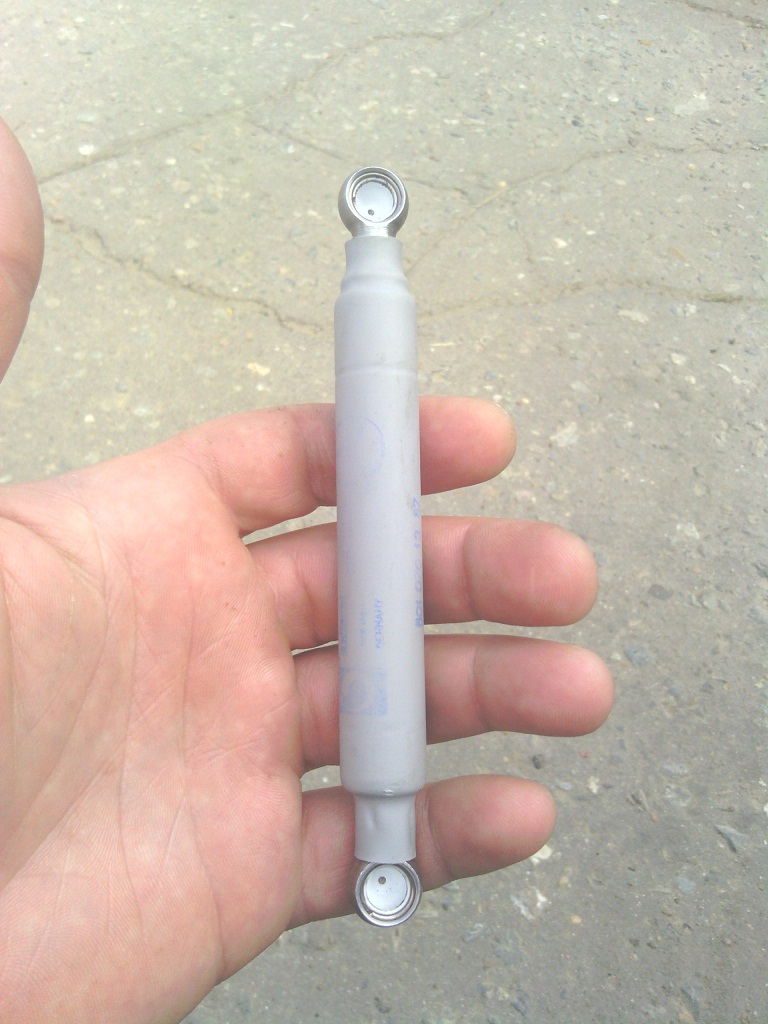

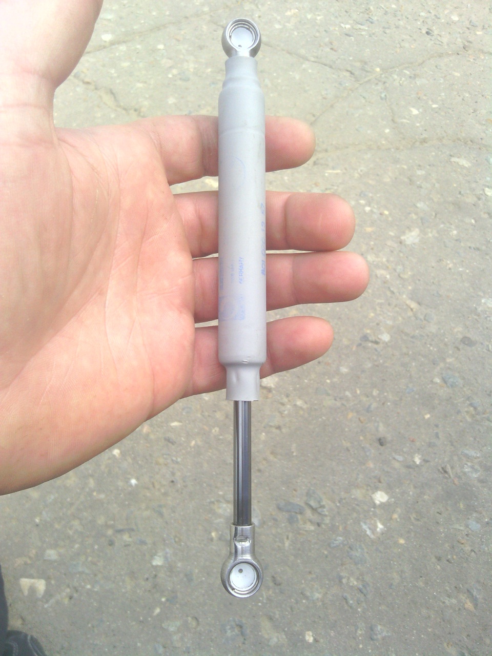

Мотор 617? Надо полный номер двигателя если вина нет
Памперс126 помог разобраться без вин-кода.
от Сангёнга 690 руб. долго не мог прокачать, а оказалось он работает только в одном положении - штоком вниз!

Это от 601-603, на 617 другие аморты и ставятся штоком вверх. Вообще там oben (вверх) написано и стрелка нарисована.
