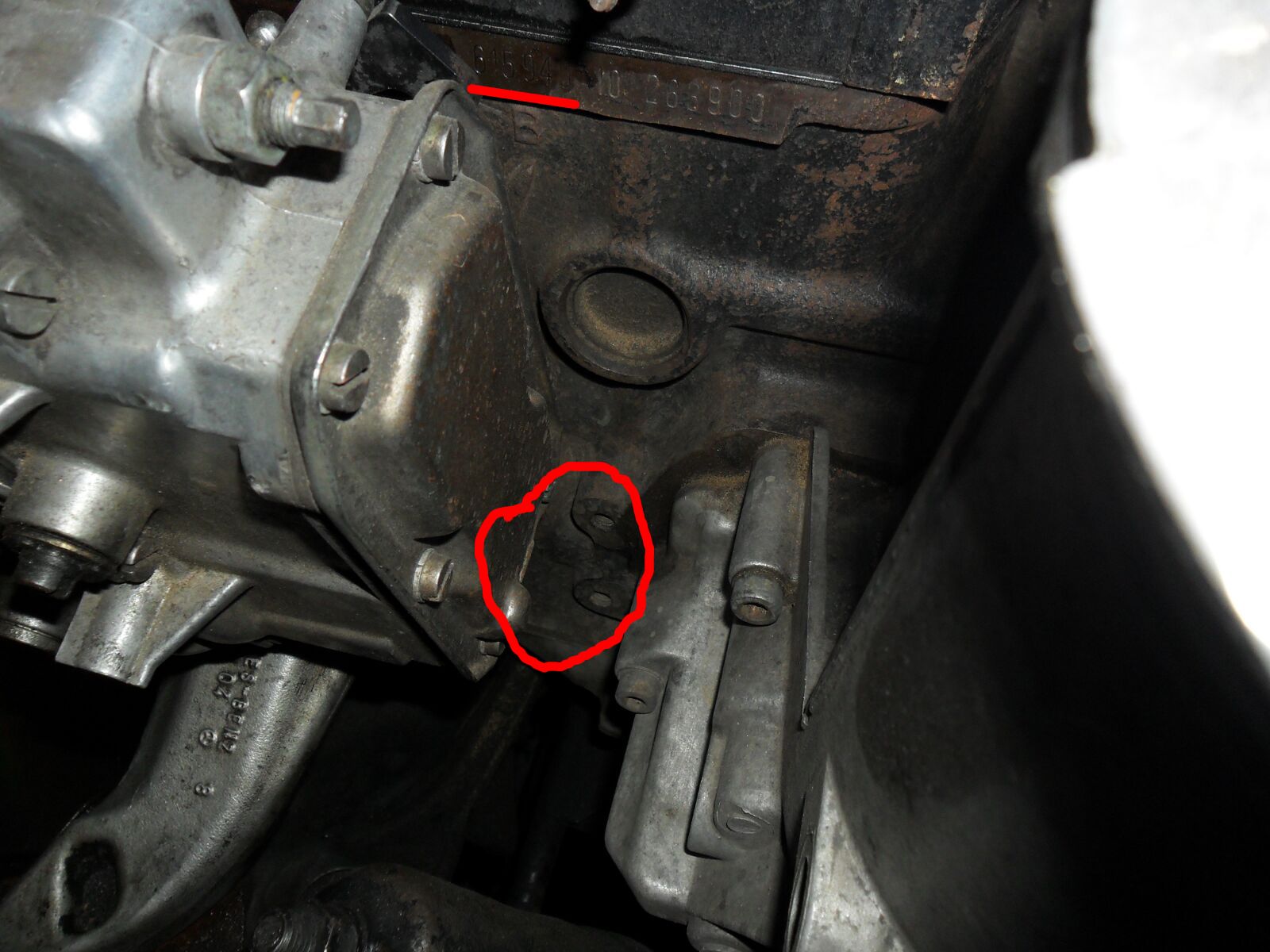

Отправлено 06 May 2014 - 19:59
Мотор 617? Надо полный номер двигателя если вина нет
Мотор 617. Номер в документах не указан. Номер где-то на самом моторе можно разглядеть?
Ситуация там более запущена, отсутствует также трос и крутилка регулятора оборотов, ну и скобки, которыми это всё к ТНВД крепится. Тоже хотелось бы восстановить.
Спасибо за картинку.

Отправлено 07 May 2014 - 20:36
Номер двигателя 617 912 10 083 013
