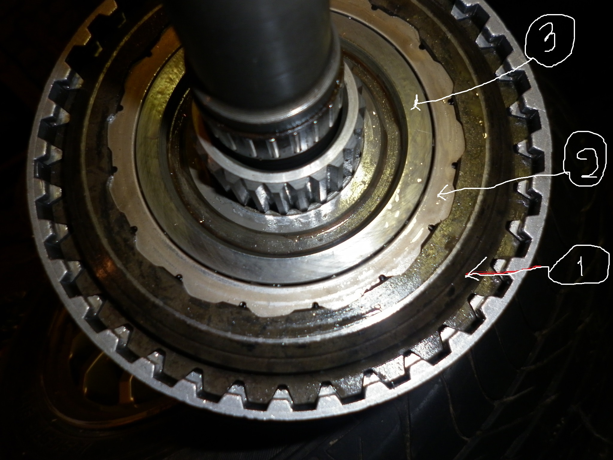

В общем вопрос я свой решил .Причина того ,что валы крутились в любую сторону без фиксации ,по моему разумению в том, что сепаратор был выдавлен наружу и просто проскальзывал .Устройство обгонной муфты
1.Внешняя обойма роликовой муфты свободного хода – по книге номер 24
2.Сепаратор с закрепленными на нем пружинами и подшипниками – номер 14
3.Внутренния обойма роликовой муфты - номер 13
Также опорного диска, он снизу, по книге – номер 11 и двух уплотнительных резинок - они внутри .
Я не знаю, по какой причине, как вариант, резинки совсем сплющились? Не знаю.
В общем, сепаратор сдвинулся наверх, его толщина где - то миллиметр. Сие умозаключение было достигнуто после неоднократной сборки и разборки, с разными вариантами установки. К тому же, сепаратор после правильной сборки служит и как фиксирующим, потому что все выше перечисленные детали становятся единым и ничего не вылетает. А во время разборки все снималось отдельно, спокойно, одно за другим. Процесс не фотографировал, поэтому и забыл, как стоял сепаратор с подшипниками (старый, память плохая, вот и мучаю людей, что да как). После правильной сборки (на фото правильно) муфта снова заработала, все крутится и вертится так, как должно быть. В общем, как- то так, может, кому - нибудь пригодится .
