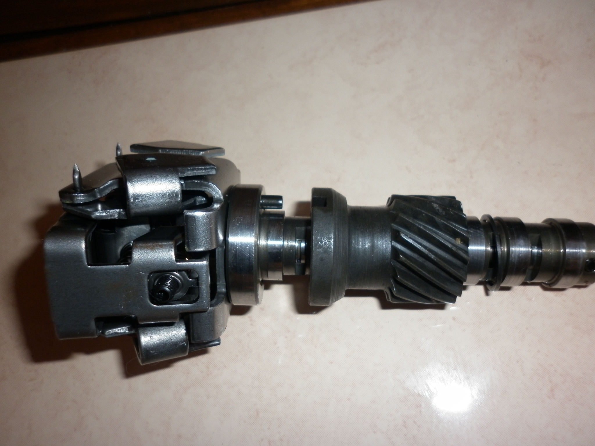

В общем, начну сначала, издалека . Машинка 300 TE-24, двигатель 104.980, коробка 722.359. Началась проблема , стала пропадать задняя, пока педальку газа не утопишь, ехать назад у машинки желания не появляется. Ездил мучился, ждал счастье под названием «ремонт». Появилась другая проблема- еле доехал до гаража, короче, пропали все скорости, вперед еле- еле доехал на второй , ну тут уж точно пришлось снимать. Коробку разобрал. P1010003.JPG
Грустняшка, в общем: ремкомплект, фрикционы к-1 и задней, пружины – все, что покарябано - заменено. Допуски, надеюсь, соблюдал, промыл клапанную коробку, все собрал. Задняя превосходно и по ровной и в гору без проблем . Вперед, как и прежде, только вторая; да, заднюю крышку я снять не смог: гайка супер прикручена насмерть. Изучил похожие вопросы на форуме, применил ответы на себя.
1. Снял, проверил центробежный регулятор governor, в основном грешат на него – чистенькая, цельная как из магазина. Шестеренка целая на ведущем валу тоже. Плунжир двигается без заеданий, целый.
2. В клапанной коробке все плунжиры целые, без задиров, двигаются хорошо.
3. На электромагнитный клапан кигдауна +12 постоянно нет. Клапан рабочий, снимал, проверил - отдельно щелкает ,кнопка под педалью рабочая, прозвонил.
4. Вакуумный модулятор не крутил, просто снимал трубку, разницы нет, тросик снимал - без изменений.
5. Выключатель защиты от перегрузки двух контактный S 65 не звонится и без давления и с давлением, провода целые.
6. Давление ни вакуумное, ни масляное не проверял, косяк, конечно, но пока манометр не купил , приоткрутил магистрал на радиаторе, масло летит.
7. Режим Е –S разницы нет (а может просто я не заметил), выключатель целый, проводка вся звонится.
А теперь вопросы:
1. Что еще может быть? тормозная лента задняя целая.
2. Может быть не работа выключателя от перегрузки быть причиной?
3. И самое главное, что мучает: не может ли быть причиной отсутствия повышенной работа двигателя , на всякий случай реле перегрузки снял, пропаял.
В общем, как-то так. Огромнейшая просьба, помогите с проблемой.

А грязи в мозгах много было? Стружка была там?
Я к тому, что может быть забита магистраль управляющего давления от говернера. Шестерни, говоришь на нём целые, а когда за хвостовик рукой крутишь говернер вращается? Рукой его при этом придерживал ? Конечно, сомневаюсь, что срезало шлиц на шестерне, но мало ли....
Гайка хвостовика затянута должна быть всего 120 Нм - не так уж и много. Кстати, там ещё трубочка подачи масла есть в задней крышке, смазывает как раз шестерни говернера, нужно было убедиться, что она присутствует на месте, иначе без неё шестерни тоже ломает, и она тоже может попасть под зубья....
Грязи в мозгах было много, стружки не было. Коробку снял, гайку сегодня буду откручивать. Обязательно посмотрю магистрали и трубку. Спасибо, про них не подумал.

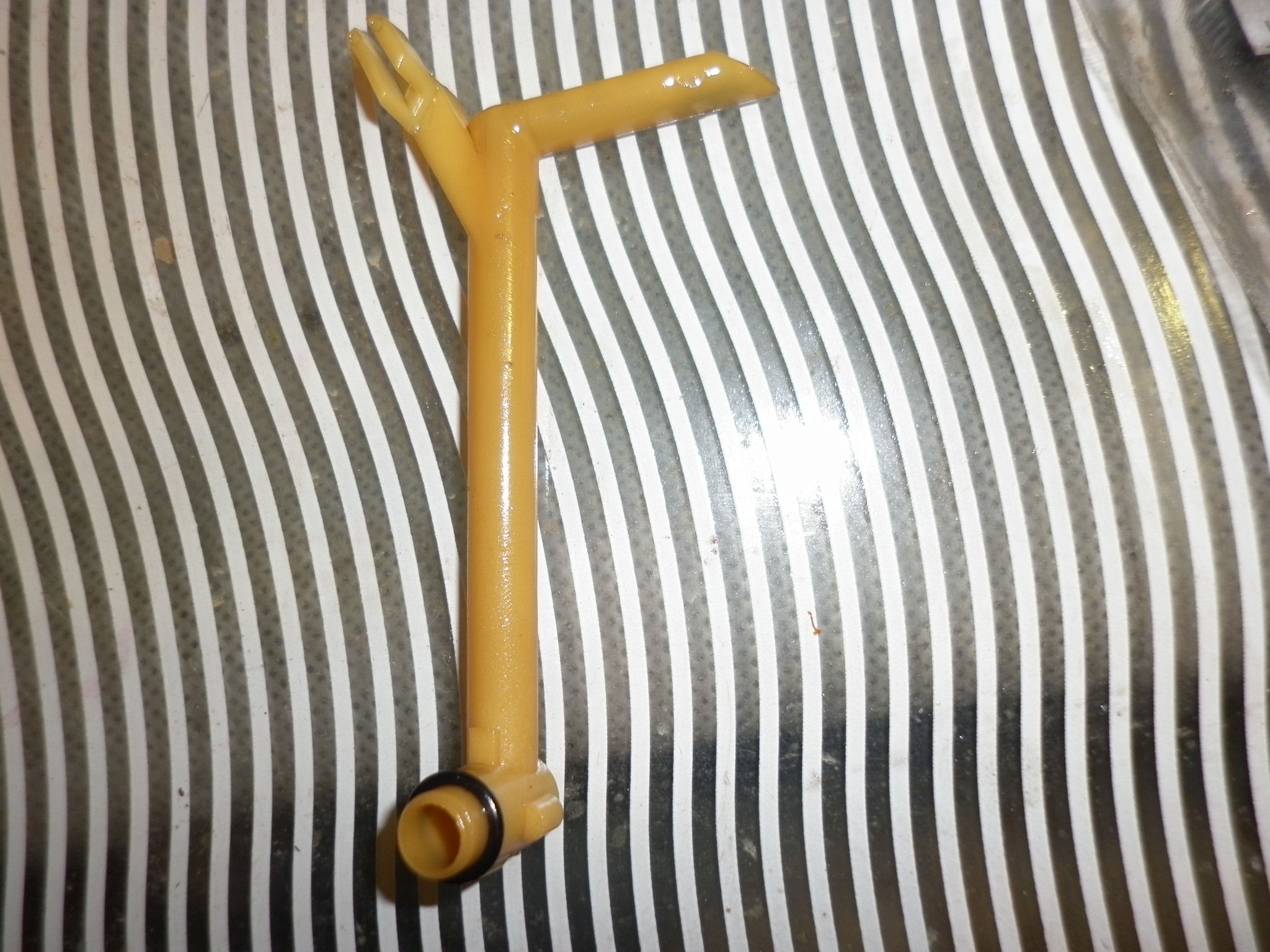

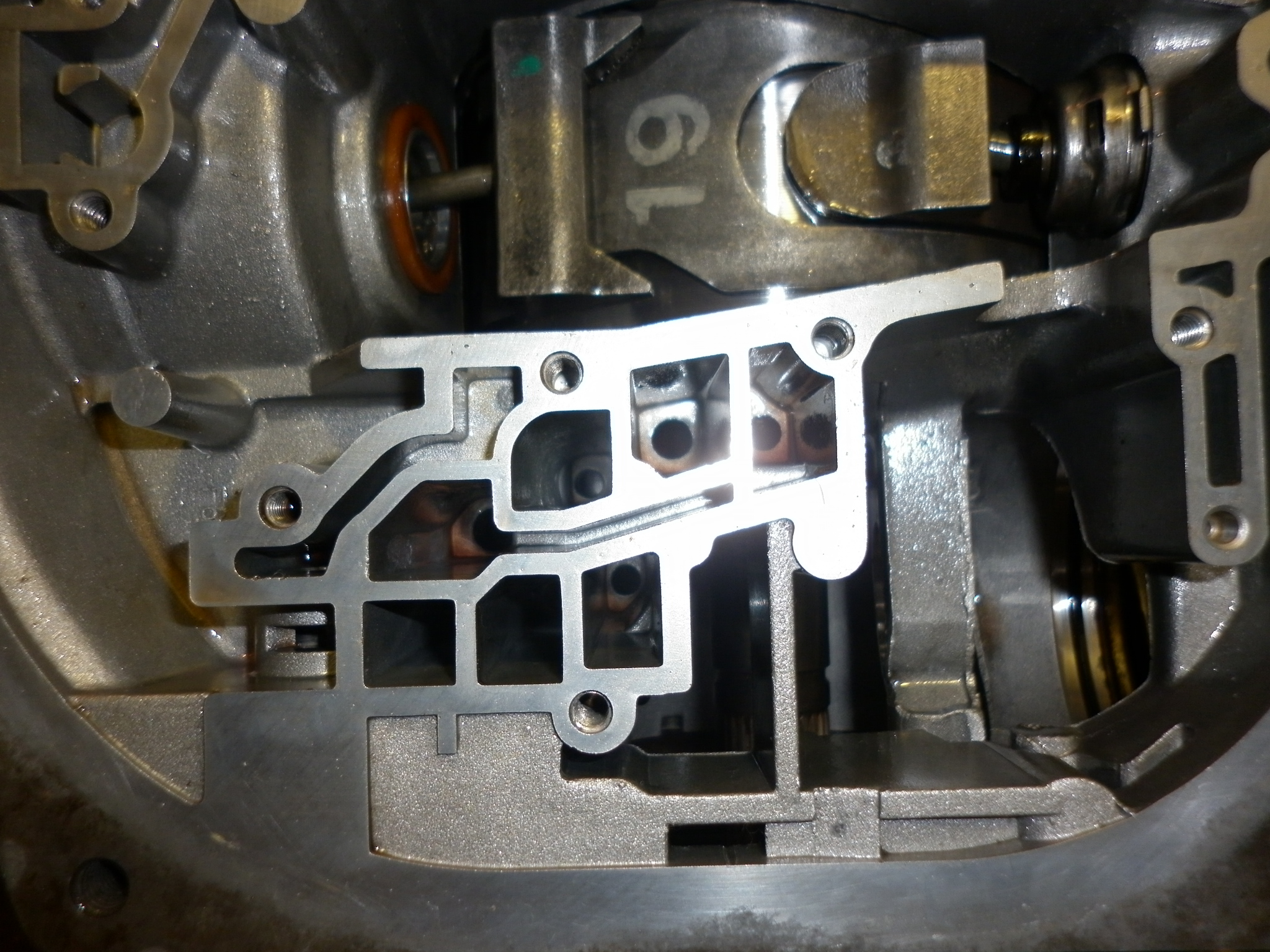

Трубка у меня стоит одна P1000932.JPG чистая продувается промыл бензином сохнет,насколько я понял подача масла скоростному регулятору
идет через каналы в корпусе P1000929.JPG каналы также чистые .У меня коробка вообще интересная ,масленого дополнительного насоса нет просто заглушка ,трубка только одна, этакий бюджетный вариант .
Вообщем вопросы те же ,и насколько я понимаю разбирать полностью как бы смысла нет ,хотя пака коробка на столе проблемы в этом нет ,будет ли польза .

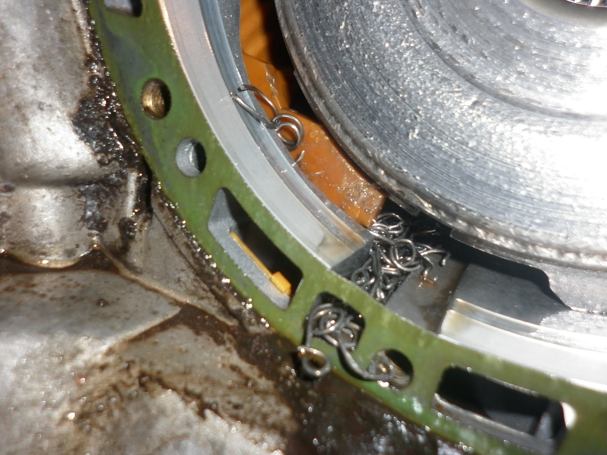

кто скажет что послужило такому дефекту как на фото
#17 ОФФЛАЙН   shakemail
shakemail
  • Cообщений: 65
  • Город:Солигалич
    124.091 300 TE-24
Отправлено 08 March 2013 - 12:34
http://benzclub.ru/f...p?t=4844&page=2 описывают похожею ситуацию

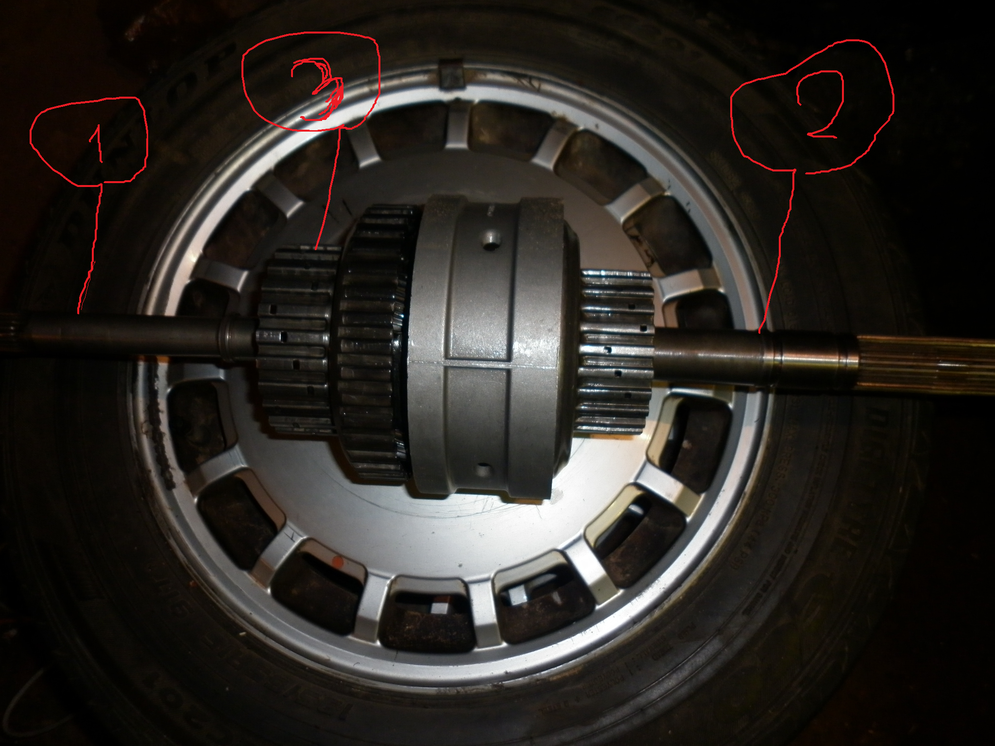

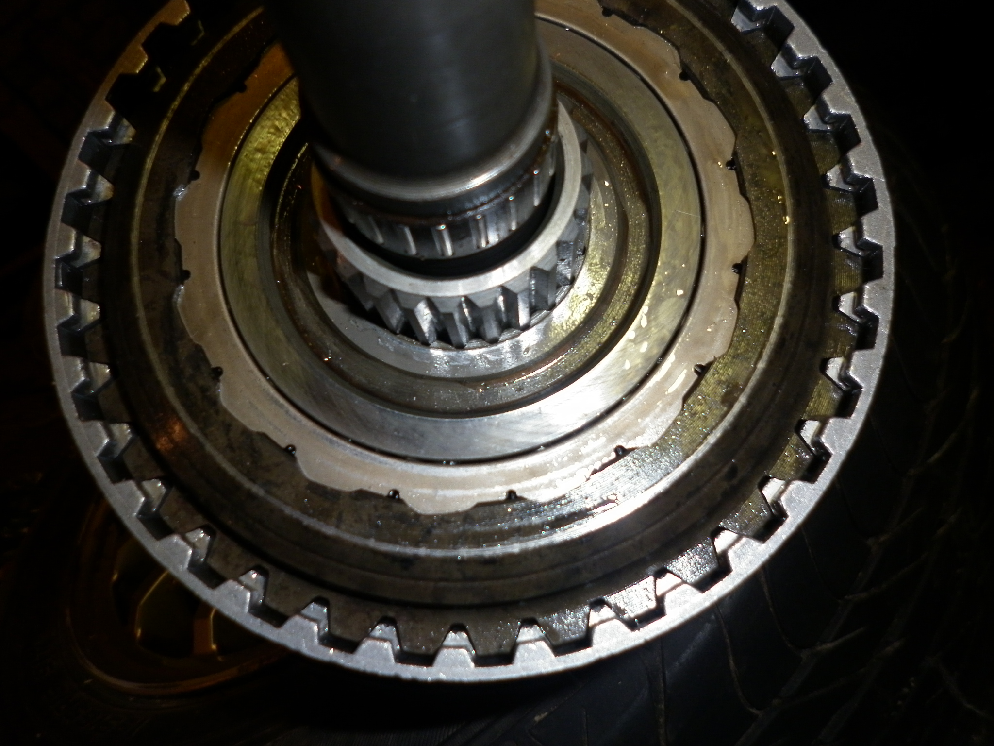

И снова всем здравствуйте. Наконец то, снова смог добраться до ремонта своей ,,любимой ,, коробки ,времени абсолютно не хватает ,пока окно пользуюсь .
И снова вопросы.Кто нибудь разбирал валы на коробке ? фото обгонной муфты P1000951.JPG Вопрос правильно ли поставлен роликовый подшипник ?Пластина верх или вниз встает и так и так.
И главное P1000948.png если крутить вал номер 1 крутится легко в обе стороны + крутится вал номер 2 ,аналогично если крутить вал 2 крутится вал 1 ,также легко в обе стороны .Если же придерживать планетарную передачу под номером 3 и крутить вал номер 2 по часовой ,то вал крутится но туго против часовой сразу стоп.ВОПРОС это правильная работа валов ?

Отправлено 14 March 2013 - 19:11
Мужики , пожалуйста вспомните как на ваших коробках крутится вал ,а то можно ставить пока время есть ,не хочется потом снова снимать коробку.
#20 ОФФЛАЙН   Gazzel
Отправлено 15 March 2013 - 15:35
чесгря, вопрс не очень понял, но думаю, что крутится СЕЙЧАС как должно. а собирать надо по книге, так, что потом рукой никто придерживать ничего не будет. Так что у тебя альтернатива, или часок книгу почитать, или еще раз перебрать коробку.
