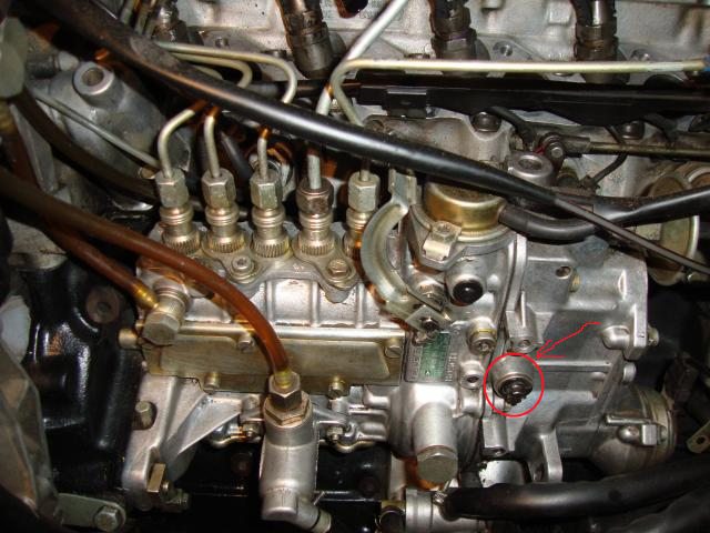

Вопрос: гонит солярку из указанного места. Подскажите номерок или точный размер сальника. Возможно ли поменять на месте?
Вот номер сальника (колечко) 1 420 283 007 .меняется легко на месте.
ничего не попутали? может масло гонит? с этих мест (где указано и с рычага стопа - обычно с него течет) гнать соляру не может
Может и масло, все вокруг было грязноватое, сейчас отмыл, на днях буду менять.
Спасибо за номерок, сейчас закажу.
