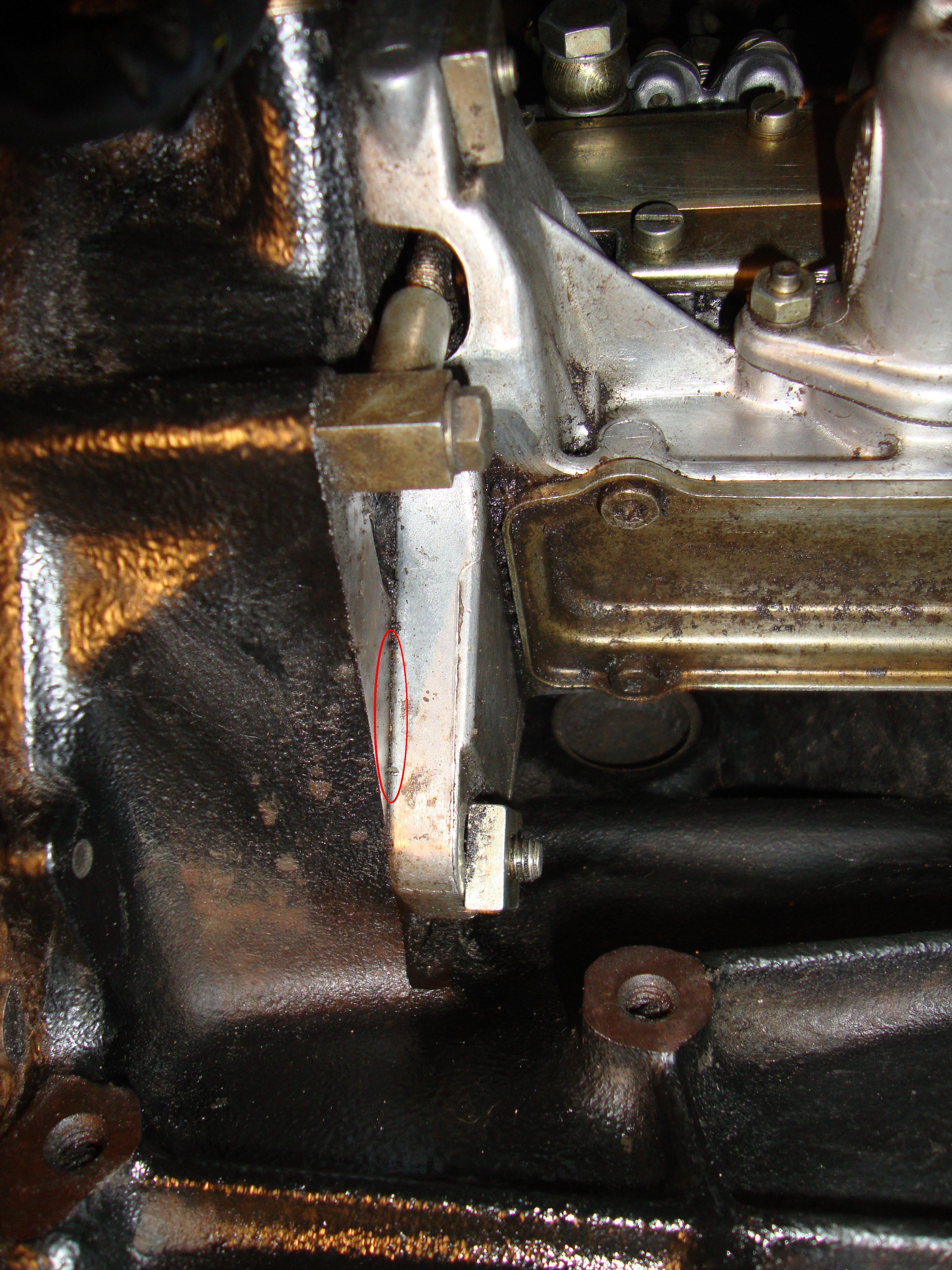

Отправлено 05 March 2013 - 06:49
вот отсюда течёт

#7 ОФФЛАЙН   persona_non_grata
persona_non_grata
  • Cообщений: 6843
  • Город:Витебск
    Велик colnago
Отправлено 05 March 2013 - 13:58
И ещё че то масло в картере подозрительно житкое,с подкачки туда не может бежать?
Масло соляркой пахнет?

#9 ОФФЛАЙН   JH
JH
  • Cообщений: 4321
  • Город:Воронеж-->Краснодар
    W201.126
Отправлено 05 March 2013 - 19:02
не пахнет, если до праздников ни че полезное не найду, после 8 буду насос снимать, повезу к аппоратурщику
Я бы не спешил снимать насос, сперва бы вымыл чисто -чисто всё на мойке с химией, обезжирь хорошенько всё вокруг, а потом, когда высохнет , можно присыпать всё вокруг насоса и сам насос тертым мелом , на худой конец - мукой и смотреть, откуда бежит. Там, где ты указал солярка изнутри идти не может, только масло. Это у тебя по насосу сверху где-то стекает....

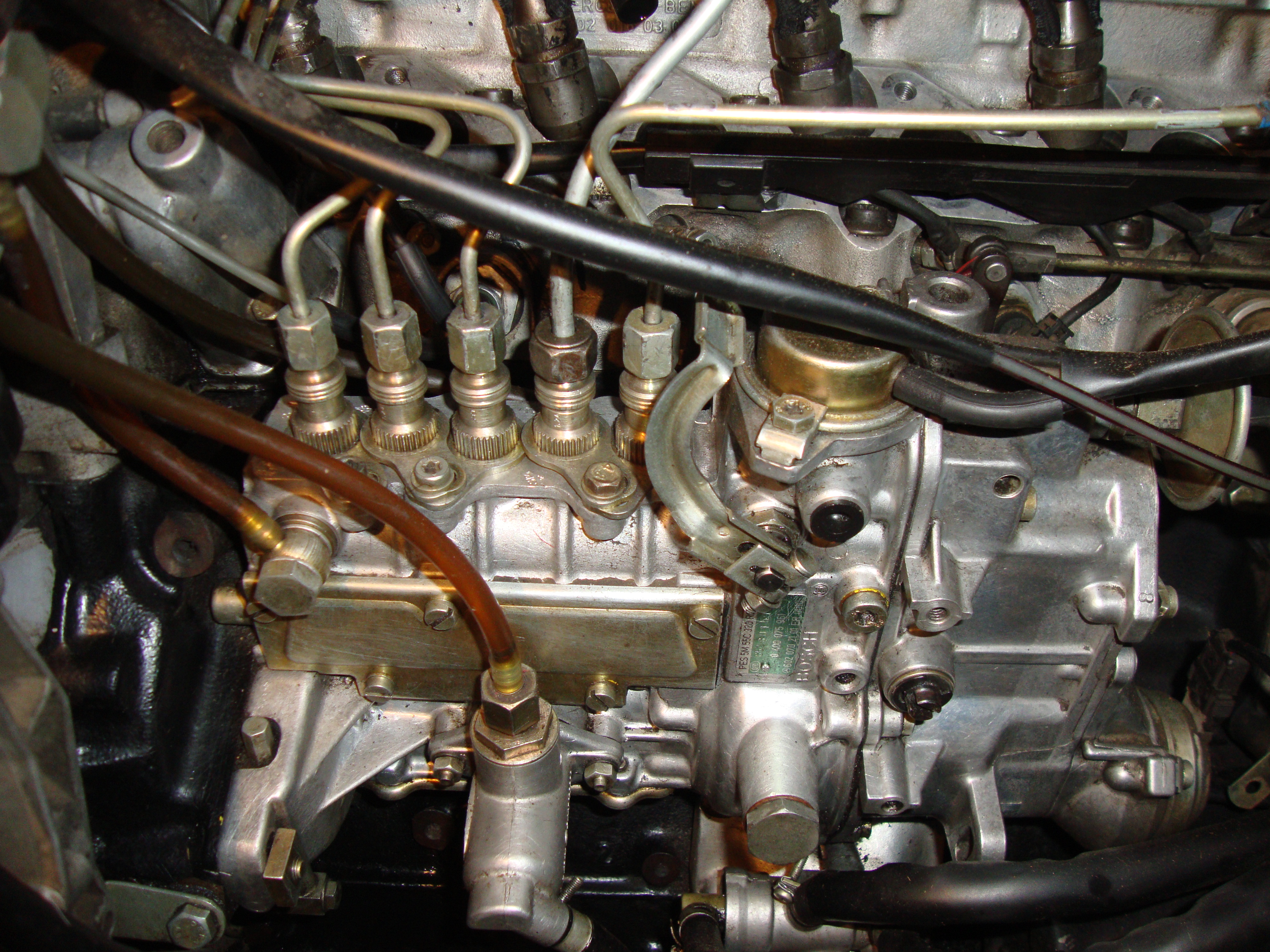

Отправлено 06 March 2013 - 06:30
насос вроде чистый,все шланги ещё раз проверю,обсыплю мукой

Отправлено 06 March 2013 - 08:23
точно солярка,менял резиновые кольца на штуцерах из за течи,вытер все на сухо,завел,минут 5 поработал,смотрю потеки с низу,залез под машину и на стыке сочится,
Каким моментом затягивал штуцера? В сколько приёмов? Медные шайбы чё не поменял? каким моментом закручивал гайки трубок на штуцерах?

#13 ОФФЛАЙН   Torantino
Torantino
  • Cообщений: 15
  • Город:Казахстан,Кокшетау
    w124, D250, 1988
Отправлено 06 March 2013 - 09:34
Динамометрического ключа нету,затягиваю всегда смотря какой метал,медные шайбы как и резиновые колечки на всех 5-ти поменял
трубка стоит с Т2 буса так как родную у нас не найти,а на счет длины и диаметра я тоже согласен с Ваняткой,на каждую форсунку стоит разная длина трубок
