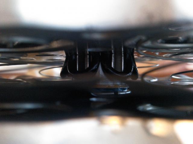

Дозатор разобран.
Форсунки замочены в очистители.
Завтра сниму залонку и почищу коллектор.

#25 ОФФЛАЙН   tolstun66
tolstun66
    Обычный человек
  • Cообщений: 5599
    w124 230e
Отправлено 08 March 2013 - 03:41
Что это было? Учебное пособие "Как не нужно делать" ? Что осталось за кадром?
Из всего просмотренного я понял, что люди разбирают дозатор первый раз, абсолютно не подготовленные. Пять минут поиска в интернете, или даже на форуме, или хотя бы спросить на форуме, и не было бы такого варварского вскрытия отверткой, и слов за кадром:"Откуда эти колечки? А как они держатся?"
Не понятно вытаскивалась ли букса, чистились ли каналы, щели буксы? Если нет, то все это в пустую. Еще, я так понимаю, и старые кольца запихнут в дозатор.

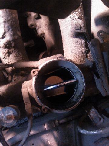

Снял заслонку, отмыл как смог. Прокладка надовалась, ну да ладно, пока на герметике посидит.
Вытер из коллектора бензин. Я понимаю что на "лягухе" песок был. Но в впускном КАМНИ. Один милиметра два на два.
Правильно, что коллектор загнут вниз - чтоб камни до двигателя не долетали :mrgreen:

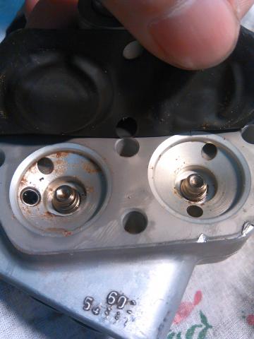

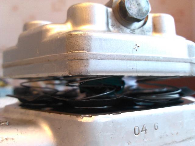

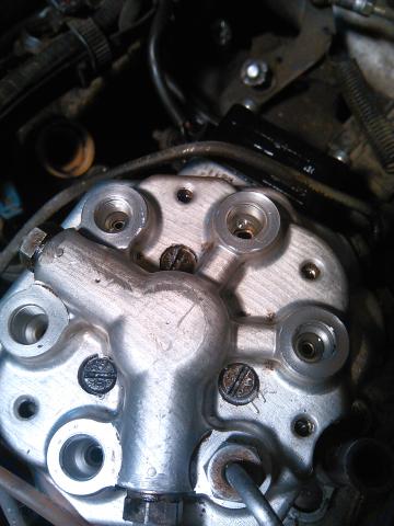

Дозатор промыл.
Фильтрики не выдирал, прокладку до конца не снимал.
Травит на три канала, на одном из них аж фонтан :mrgreen:
Причину нашёл, надорвалась резинка. Нужны новые.
Две трубки (форсунок), которые самые длинные субъективно продуваются силой лёгких хуже остальных.

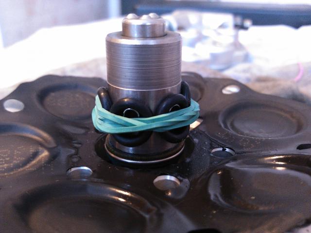

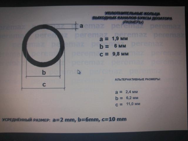

Давно не писал. Не было резинок для буксы. Вот купил, основываясь на этот рисунок.
Купил три размера от 1.9 до 2.4.
Самые маленькие потекли. Старые со средними (2 штуки) тоже. Самые большие нифига не хотели вставать на место - вообще. Пришлось побороться.
Обмотал резинкой, смазал маслом. Наживил и разрезал резинку маникрными ножницами.
Дальше помогал деревянной палочкой.
Даже по усилию от закрывания двух половинок стало понятно, что уже ближе к делу. Итог - сухо.

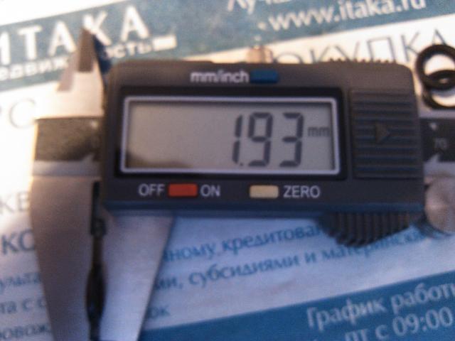

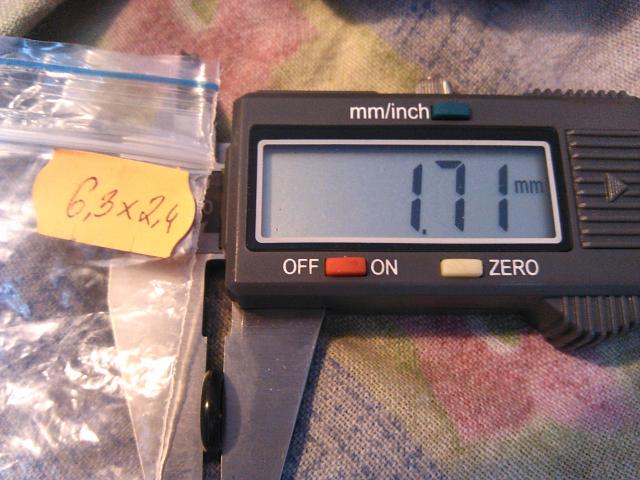

Померял оригинал.
Померял 2.4
Хотя на вид она толще.

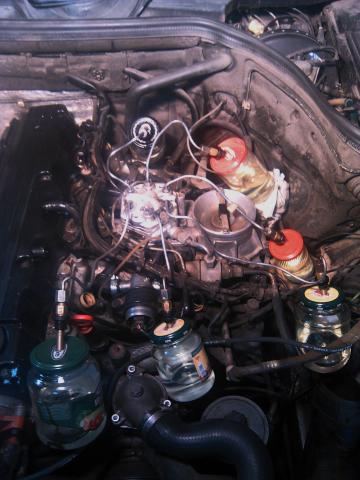

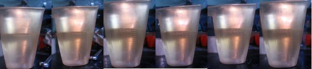

Проверил налив.
Мерный стаканчик нашёл только такой :mrgreen:
5 каналов 160, один 170мм
