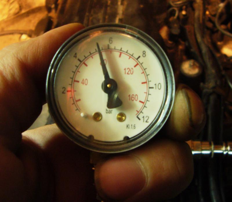

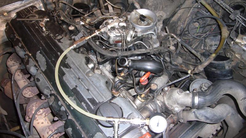

Давления

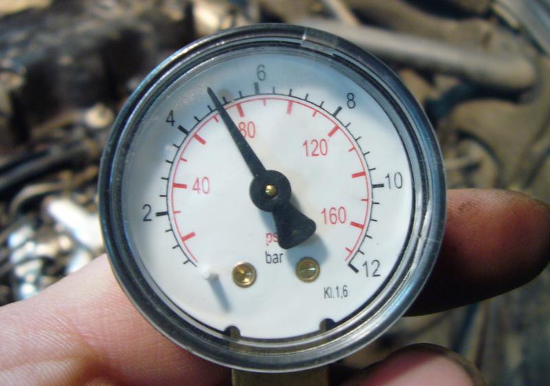

Давление бензонасоса в "стенку" 10 атм.
Манометр к верхнему болту на дозаторе (системное) - 5.4 атм.
Соотношение между баром и нормальной или физической атмосферой таково – 1 бар = 0,98692 атм. Если пренебречь разницей между технической атмосферой и баром (стандартной атмосферой), то погрешность составит 2%
Манометр в нижней камере - 5 атм.

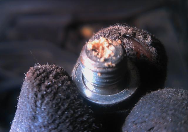

На болтах какие-то отложения.

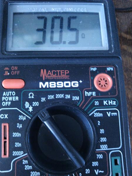

Сопротивление ЭГРД 30,5 Ом. Многовато, по книжке 20 Ом :confused:

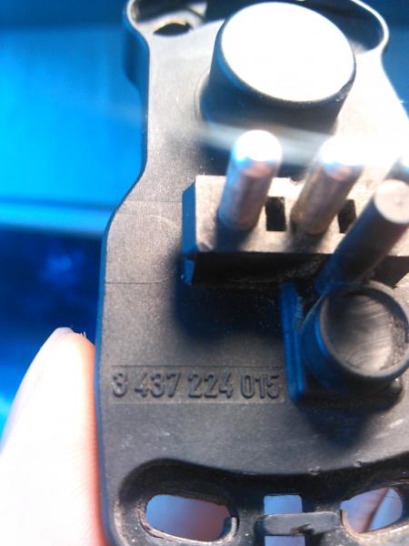

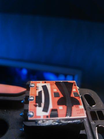

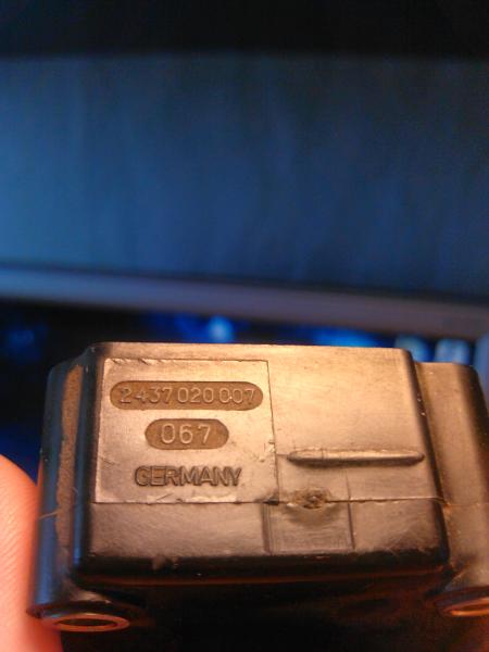

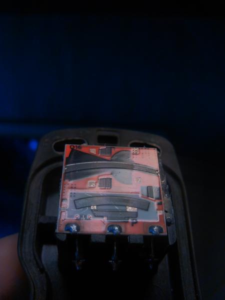

При включенном зажигании диагностическая колодка "показала" 40% - потенциометр.
При включенном зажигании на среднюю "ногу" приходит 0,07в :confused:
Долго я его выставлял. Такой чувствительный - если одним винтом прижать, то так покажет, двумя так. Получилось 1,4- 4,2 Ком (разъём 14 и 17). По книжке начальное должно быть 0,7 Ком. Но вроде, читал бывают разные потенциометры. Сопротивление между 14 и 18 4.2 Ком (при начальном положении диска)

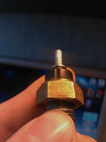

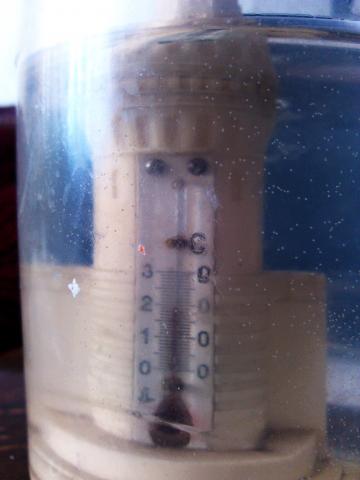

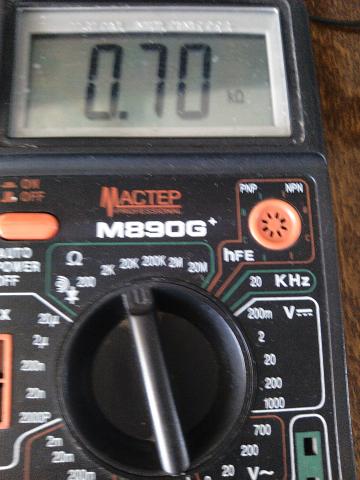

Слил тосол. Выкрутил датчик температуры (приборная панель), второй никак не смог. Принёс домой - градусник, банка, сопротивление - 20 градусов, 0,7 Ком (должно быть 2,5 ?)

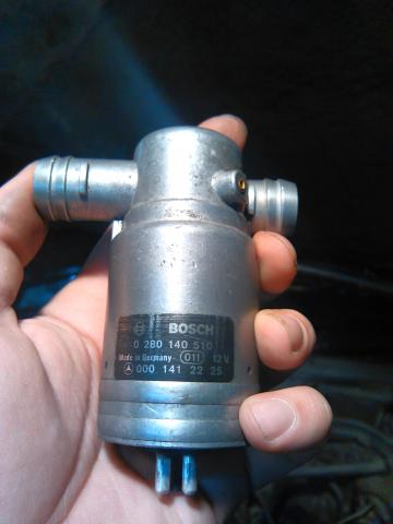

Регулятор холостого хода промыт.

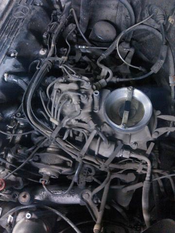

Датчик температуры воздуха на входе в "кастрюлю" обломан. На схеме джетроника вообще его не нашёл :confused:

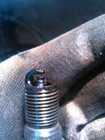

Смотрел свечи (месяца 2 назад). В налёте, а свеча 6 цилиндра вся в масле. Были почищены.

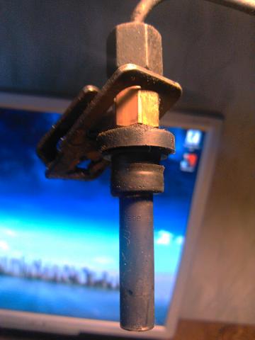

"Отмачивал" две недели все гайки, трубки перед тем как лезть. Пробовал открутить форсунки - начинают скручиваться трубки. Очкую.

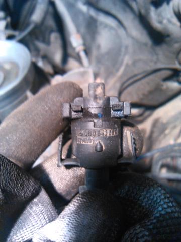

Датчик на воздухозаборнике нет (ставить заглушку, или оставить как есть).
Я же фотку выложил. Изделие A 009 542 68 17 - датчик температуры всасываемого воздуха.
При заведенном двигателе "обробатывалось" карбклинером - изменений в работе нет.

Давления проверялись на заведённом двигателе. На разных оборотах манометр показывал одно и тоже. Это важно?
насчёт того что всё прикипело это прям ужас... соответственно и форсунки паникшие должны быть... надо по любому налив проверить...
Форсунки можно снять без откручивания от них трубок?
Винт ЭГРД 6.6 мм. Зелёные резинки на месте.
Это всё - супер, не крути и ставь на место.
Это ж по-моему заглушка нижней камеры дозатора.Представь, что в дозаторе творится.
Мультиметр проверенный?
Выкрутил датчик температуры (приборная панель), второй никак не смог. ....сопротивление - 20 градусов, 0,7 Ком (должно быть 2,5 ?)
Мультиметр проверенный? Должно быть 2,5 кОм. Но этот датчик даёт показания на приборку, а на мозги тот, который дальний, прозвони его прямо на машине и на разных температурах, таблица тут: http://www.oldmerin....h...c=811&st=11

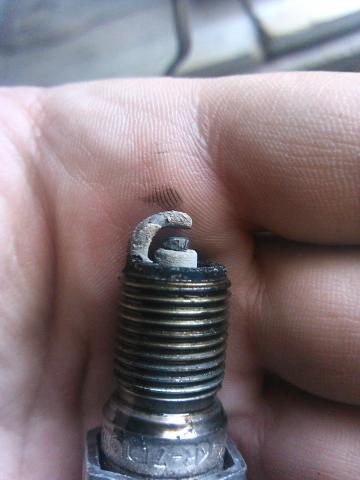

Белёсый налёт - бедная смесь, должен быть красно-коричневый (кирпичный).
Проверенный. Специально взял у товарища , который в Юный техник с детства ходил.
Если датчик, который идет на приборку врёт. То проверять буду второй по нему? Как выкрутить его? Он на 21, ключом не подобраться, головка не налезает.

Цитата(CraZY FruiTs @ 30.8.2012, 20:55)
Смущает только одно: свечи белые. Почему?
Misha190E у меня они тоже были всегда белые, и на машине с лямбдой они вроде как такие и будут.
http://www.oldmerin....=...t&p=1464647
Не-а... Гнуть трубки - можно поломать.
На датчик длинная головка хорошо подходит .... :wink:
По поводу свечей там-же http://bmwpost.ru/fo...171&postcount=2 , везде подписано - бедная смесь, хоть и хорошо. А на твоей заправке бенз гарат хороший?!
Датчик проверяй по его личным показаниям и сравни показания с таблицей. На фига тебе ровняться на кривой датчик? :confused:
Привет.
:applause:
Оказывается можно. Откручиваем болт под шестигранник и вуаля.

И всё-таки мне интересно:
1. Сопротивление обоих датчиков температур одинаково при одинаковой температуре? (Для сравнения с таблицей)
2. Отклонение сопротивления ЭГРД от "книжного" свидетельствует о его некоректной работе?
3. То, что показания эконометра на холостых увеличивались со временем (сначала чуть - первое видео, потом треть, сейчас половина - последнее видео) свидетельствует о повышения разряжения во впускном коллекторе. Что этому способствует?
Ответы желательно аргументировать - я так думаю, сам мерял, друг мерял, где-то слышал....
