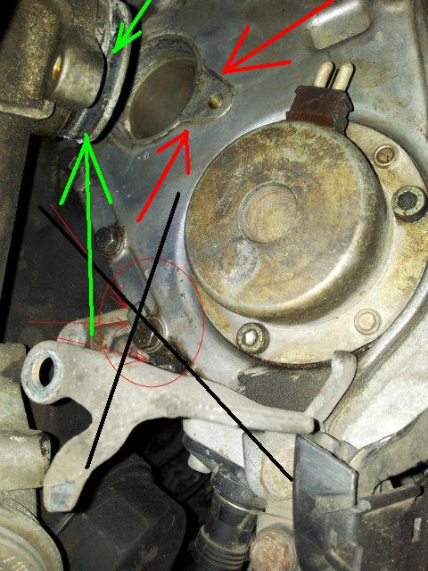

Для замены прокладки снял трубу металлическую с датчиком(ОЖ).
С другой стороны, под ГУР-ом увидел сильные подтёки. Что это может быть? Что нужно заменить?
Ещё когда выкручивал верхний длинный болт трубы ОЖ спереди движка для замены прокладки(см. фото) он был в масле, должно ли так быть, как считаете?
Спереди движка заметил подтёки и какую-то прокладку. Возможно она подтекает. Разве перед движка разборный? (111)
Очень похоже на компрессорное масло с зелёным тонером, для проверки в УФ лучах, как и на вот этой фотке... :redface:
Короче, прямая дорога тебе к кондейщикам, ибо пускай они УФ лампой посветят и сразу станет ясно, течёт компрессор кондея или это всё-таки с ГУРа льётся, хотя я больше склоняюсь к компрессору - дюже смущает зеленоватый оттенок масла. Тогда нужно снимать компрессор и менять прокладку на верхней крышке, заодно проверить состояние переднего сальника вала и состояние подшипника муфты, при необходимости тоже заменить, ибо стоит он недорого, а делов может натворить очень больших. Экономия в данном случае вылезет боком : масло потихоньку уходит из системы, компрессор остаётся без смазки. Я бы рекомендовал проверить уплотнения ещё и в районе ТРВ, там тоже бывает потеет маслом. Лучше заменить все уплотнительные колечки, дозаправить систему маслом, отвакуумировать и заправить фреоном, как положено. Найди хороших кондейщиков.
Когда кондей включаешь, под торпедой шипение слышно?
А обычной домашней ультрафиолетовой лампой возможно определить будет?
Под торпедой вроде ничего не слышно при включении кондея. Да и не было вроде. Сегодня проверю ещё, как прокладку поменяю.

Да я на будущее думаю. Если пойму, что течёт компрессор, то ведь прокладки надо будет менять те, которые ты написал выше? А без съёма ГУР-а тогда как снимать и менять прокладки компрессора? Снизу машины вытаскивать что ли?
Кстати, пришла прокладка сегодня под трубу ОЖ. Она оказалась круглая и натягивается на саму трубу. Но у меня стояла ещё одна, правда съеденая. на поверхности мотора между трубой и местом крепления мотора. Таких не бывает? На фотографии та, которая пришла прокладка отмечена салатовым цветом, а место, где стояла другая, но была съедена-красными стрелками.
Не знаю, не знаком с этим двигателем.
