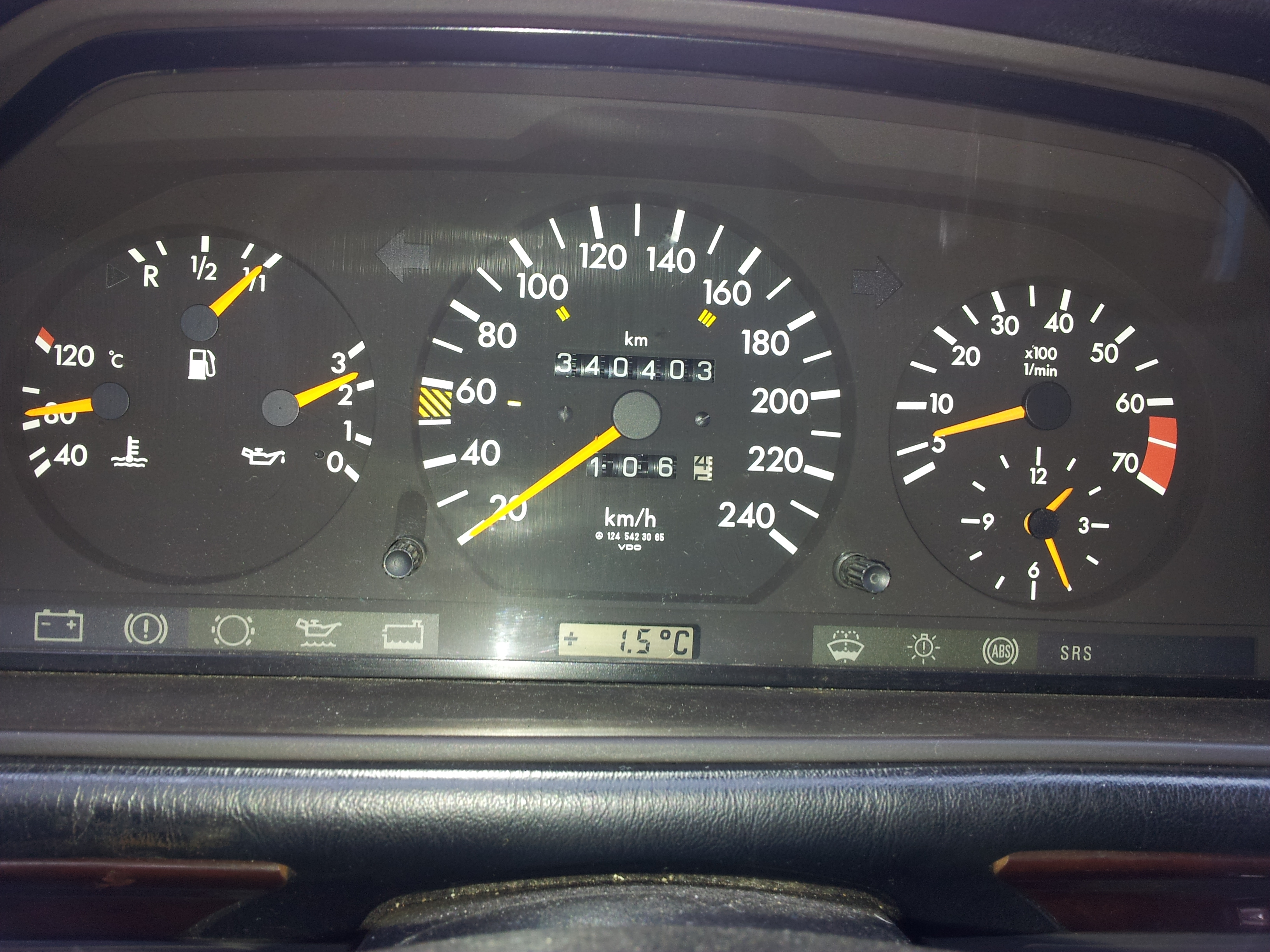

Всем привет!
Вот по этой ссылке http://murzik.ssa.ru...dfaq/5EB4C7.htm решил продиагностировать свой климат-контроль.
В итоге вылезла 13 ошибка. При чём в отличие от ошибок блока управления двигателем или SRS эта ошибка не сбрасывается простым длительным замыканием нужных контактов.
А судя по схеме это датчик температуры охлаждающей жидкости.
Подскажите, пожалуйста, где этот датчик стоит? В приборке данные о температуре ОЖ с него же идут? А то я езжу и выше 80 с небольшим никогда не показывает. Также машина зимой очень медленно прогревается, если не поставить регуляторы климата в крайнее холодное положение, тем самым, видимо, перекрывая ток ОЖ по радиатору климата.
В конце 2011 года меняли термостат(видимо отопителя) в сервисе. Могут ли быть с ним проблемы?
Да, и главное, уровень ОЖ постоянно уходит. Не очень быстро, конечно, но уходит из бачка. Где можно посмотреть?

в головке чуть правее центра он двухконтактный ..при его неисправности (обрыве) будет постоянно включен передний вентиль на полную скорость (ну если конечно он исправен)
вот тут - рядом синяя изолента ! http://www.oldmerin....howtopic=134519

Спасибо за участие!
Только вот у меня 111 движок.( Сейчас фотки выложу)
А как проверить датчик или проводку?
Прозвонить?
И ещё, показания о температуре ОЖ на приборке не с него идут, да?
Сняв передний кожух пластмассовый увидел видимо подтёки масла(на фото видны). Что это? Нужно какую-то прокладку поменять? Подскажите пожалуйста

С права одно контактный датчик на стрелку в приборке а с лева четырёх контактный два контакта на блок управления двигателем а два на климат.
И судя по фото у тебя на проводке изоляция рассыпается это и может быть причиной ошибки.
По маслу это течёт электро магнит изменения фаз газораспределения и его только менять на новый.
