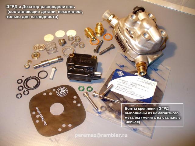

Здравствуйте.проверил пусковую,пилит нормально,не капает.Патом снял форсунки, замкнул бензонасос,нажал опорный диск 1 минута
1 цилиндр 65 1цилиндр75
2 __________80 2__________90
3 цилиндр 75 3__________110
4__________130 4__________150
с форсунками без форсунку. Куда смотреть что делать.

Блин, надеюсь правильно замеры делал и налив соответствует действительности...а вообще сам думай, налив во всех каналах должен быть ровный и составлять примерно 180мл.мин.так вот у тебя кошмарка... либо дозатор перебирать если есть желание и чуток представления либо покупать бу работающий норм дозатор...одно из двух...

Разброс впечатляет :insane:
Потому и заливает 2 форсы. Действительно дозатор льёт как попало.
Но вот ни как не пойму - на полудохлом насосе рабатало, а на новом - кирдык...... :confused:
Всё правильно замерил? :confused: , хотя по поведению машины - правильно..... Когда ж дозатор закакался..... ?

Мыть дозатор однозначно и все фильтра в мусор.

фильтр тонкой очистки (фто) находится на входе в дозатор топливной магистрали: http://www.oldmerin....05290_thumb.jpg , 2 жёлтых штуцера на этом фото, а третий вкручен в дозатор. Номер по оригиналу A 000 074 60 86, можно подобрать по заменителям, но Febi брать не стоит - хрупкий очень.
фильтр-сетка, находится на выходе из бака, его надо промыть. А заодно отмыть весь бак, чтоб не кататься с пол бака постоянно.
