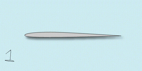

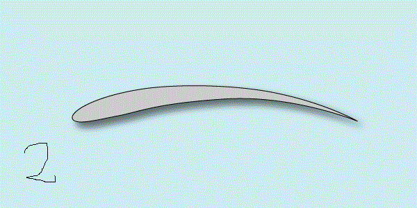

какое крыло для большей скорости?а какое тихоходное?
1 или 2?
1 или 2?
третье))

2 скорее всего. типа подъёмная сила и всё такое.

ты себя норм чувствуешь? написали же, не надо с детским садом приставать. первое крыло симметричное, скоростное, причем профиль для очень высоких скоростей. второе- планерное, с высокой подъемной силой, но и высокой турбулентностью и скорость не выдержит по обоим параметра. я уж не знаю как сказать, чтобы дать понять что с таким примитивным пониманием в этой теме делать нечего.
