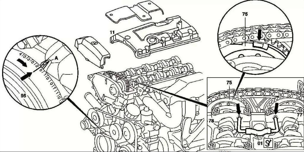

значит так, что дает нам книга: выставить распредвалы в базовое положение, а это-совместить отверстия во фланцах распередвалов с отверстиями в крайних крышках подшипников распредвалов ( 6 мм). вставить блокировочные стержни (я из проволки сделал 6 мм) в отверстия, выставить коленвал в 20 после ОТ. Это есть базовое положение. накидываем звезды и цепь, прикручиваем к фланцам (болтики новые).
Очень важно!!! крутить распредвал можно только в 30 после ОТ - в таком положении клапана не будут касаться поршней!!!
в конце вкрутить перезаряженый натяжитель.
это все из моей библии по двигателю-"Бензиновые двигатели Mercedes Benz серии 111,112,113"

Не совсем понял-"Очень важно!!! крутить распредвал можно только в 30 после ОТ - в таком положении клапана не будут касаться поршней!!!"

в тот момент когда ты крутишь распредвал для установки его в базовое положение кулачки даваят на клапана и они выдвигаются, и если поршень будет в ОТ то они будут в него упираться, и ты не сможешь прокрутить дальше распредвал. я так понимаю.
я вчера пошел ставить ГБЦ, отвел поршень(1-4) вообше в 40- он опустился. сразу выставил ключом распреды в базу, заблокировал и потом одел голову. подвел (1-4) в 20 после ОТ и поставил звезды и цепь. болты звезд крутить с моментом 20 Нм + довернуть на 60*. вкрутил натяжитель. у меня были метки на цепи и на звездах, думаю надо проверить совпадут они после оборота коленвала. кручу один оборот КВ, метки не совпали-легкий испуг, чё за фигня? кручу дальше несколько оборотов КВ, метки совпали- хорошо. ставлю переднюю крышку на герметик, узел с термостатом и иду домой.

Мои поздравления,искренне за тебя рад.Пожалуйста удели пару минут утверди или подправь мой план действий.Выставляю на 20 после МТ, (в идеале отверстия на звездочках должны совпасть) делаю отметки на цепи и звездочках,снимаю натяжитель,левую звездочку,валы,головку.Собираю по меткам или выставив валы так,что-бы отверстия совпали.Шкив коленвала не трогаю он все-время на 20.Какие замечания?

все так. метки лучше нанести для самоуспокоения. перед установкой головы лучше поршень все же опустить чуток

Как же так.Ведь вроде выставляем на 20 гр и больше коленвал не трогаем.Ставим головку блока,затягиваем новыми болтами, затем кладем распредвалы приближенно в то положение что-б совпали метки.Ставим штифты в отверстия и затягиваем.

Отправлено 30 April 2013 - 05:22
все верно, только алгоритм действий может быть разный, главное перед установкой цепи выставить в базу рспредвалы
пожалуйста помогите, кто нибудь. Те отверстия на звездочках под стрелкой рядом с цифрой 75(на рисункеhttp://www.oldmerin.club/board/index.php?act=attach&type=post&id=139960 ) у меня этих отверстий помине нет. Или речь о других отверстиях идет. Покажите кто нибудь на фото или.... какие отверстия должны свпадать с плоскостью ГБЦ. У меня двиг 111940.
