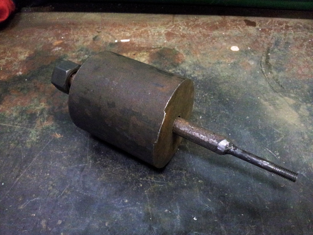

Отправлено 02 April 2013 - 18:05
мой обратный молоток для извлечения штифта успокоителя. пока его не вытащишь - последний болт удерживающий ГБЦ не открутить ( зачем так сделали не понятно)

А как этот штифт подцепить?И,вообще,это штифт?Втулка?Альтернатива обратному молотку?И еще возник вопросик-когда начну снимать звездочки (после нанесения меток)-как избежать того чтобы цепь не перескочила снизу или там ее что-то фиксирует?
