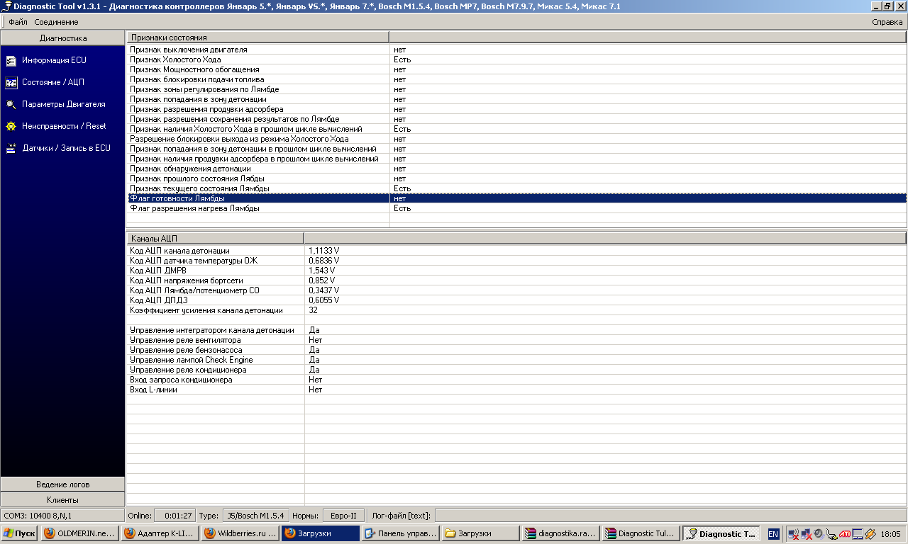

Все завелось. Но проблема не ушла.
Подключил diagnostic tool, из имени прошивки, похоже, что она для 2111.
АЦП ДВМР 1,543V - это значит что он жив? Но вылетела ошибка \"Низкий уровень входного сигнала датчика расхода воздуха\".
Заводится хреново(завелся, падают обороты, троит и глохнет), при резком нажатие на газ стреляет в фильтр, троит на хх, хх почти не держит, только начинает держать когда прогреется и то не стабильно. Едет резво, но трогается рывками. Чуть нажимаешь газ - срывается с места. Отпускаешь газ - резко переходит на хх, т.е. рывком тормозит двигателем. Выхлоп ужасно воняет, не то что бензином, а хкакой то шнягой.
Прочитал симптомы плохого дмрв, все сходится, вроде бы. Но ведь ДМРВ нужно менять когда ацп <1,40?! Или я ошибаюсь?
Отцепил дмрв от колодки, машина заглохла. Отсоеденил от гофры впуска - тоже самое. Но ведь мозги должны были брать данные с дпдз, и перевестись в аварийный режим?
Вот скрины с диагностики, может кто поможет разобраться...
http://s5.hostingkar...83342836e77.bmp
http://smotr.im/eezF
http://smotr.im/eezG
ttp://smotr.im/eezH
Скачал прошивку отсюда
http://blog.mbclub-u...=...1&statid=44
Выключил ДФ, сохранил, залил на контроллер, приехал, поставил - ничего не изменилось. ВООБЩЕ...
Двигатель m102 2.0, ДПДЗ Bosch, ДМРВ Bosch.
И кстати. Есть ли диагностическая карта для этой прошивки и двигателя? ЧТо бы было с чем сверить данные с диагностика?
PS. Сегодня 10 литров у меня ушло на 15 км...)
Сообщение отредактировал zukc: 03 April 2013 - 22:15
#34 ОФФЛАЙН   dallaskassel
dallaskassel
  • Cообщений: 734
  • Город:г. Казань
    W140
Отправлено 03 April 2013 - 22:41
АЦП ДМРВ 1,543 - это ДМРВ ооочень глубоко мёртв.. 1.03 его максимум, вроде как.
#35 ОФФЛАЙН   zukc
zukc
  • Cообщений: 61
    w220
Отправлено 03 April 2013 - 23:25
Так а как мне заставить переключится мозги с дмвр на дпдз? Или на какое нибудь альтернативное управление, что бы точно знать, что дело в датчике.
Кстати, есть второй датчик. Тоже поюзаный. Включал его, изменений никаких. Только пока что дигностиком не проверял, может тоже помер.
#36 ОФФЛАЙН   dallaskassel
dallaskassel
  • Cообщений: 734
  • Город:г. Казань
    W140
Отправлено 04 April 2013 - 08:14
это кагбэ автоматически происходит, переключение на дроссель. хотя у меня не работало никогда, тупо не работала машина.
#37 ОФФЛАЙН   allthatremains
allthatremains
  • Cообщений: 316
  • Город:г.Орск Оренбургской области
    E200
Отправлено 04 April 2013 - 08:38
Мне кажется или у тебя огромный "подсос" , ДМРВ 10 кг , чет мало , РХХ 44 шага , тоже мало ,
часовой расход аж 1,5 л , это очень много , на этой прошивке 0,8 -1,0. л.
бензин/воздух 14,7 норма - это и заставляет сомневаться на счет подсоса, при подсосе значение уползает в сторону 12.
Если ДМРВ покупал новую , то неси в магазин попробуй поменять по гарантии.

#38 ОФФЛАЙН   zukc
zukc
  • Cообщений: 61
    w220
Отправлено 04 April 2013 - 12:07
ДМРВ не новая.. Было 2 штуки в комплекте и все поюзаные. Думаю, нужно сейчас найти кого то на ладе и попросить дмрв :) И для теста закрыть патрубок вентиляции картера.
#39 ОФФЛАЙН   dallaskassel
