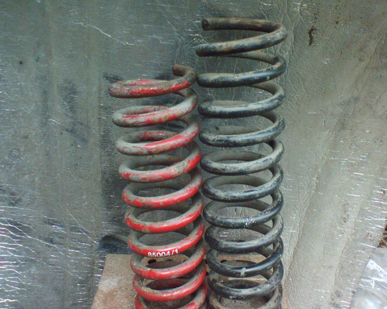

P.S. а из-за присланных вами пружин, sheremet, мне пришлось два раза этим
сексом
заниматься, потому как передние длинными оказались, пришлось старые же (красные) оставить (. так что я уже 4000 рублей сэкономил, получается :gigi:

да я не спорю братуха насчет хочешь сделать сделай сам ,сам не лентяй можно и самому сделать просто не открутить было стабилизатор что бы рычаг отпустить да и съемники стремные как стрельнула пружина так руки опустились

а мой ответ "чемберлену" можно найти в любой теме про пружины. если хочешь купить пружины один раз и поменять их тоже один раз, то просто покупаешь новые оригинальные, подобрав их по таблице. и вся любовь.
а б\у пружины, я присылаю обычно просто по мотору.
про "уровень дохода", "сам люблю поковыряться" и прочие разговоры в пользу бедных, я слышу ежедневно и ежечасно. я не писал бы про специальные съёмники, если бы пару раз не видел как "весело" это заканчивается. поверь, хороший набор стяжек, стоит гораздо дешевле пластики лица, после встречи с мерседесовской пружиной. и наивно думать, - что я то не такой как тот болван, у меня то всё надёжно...

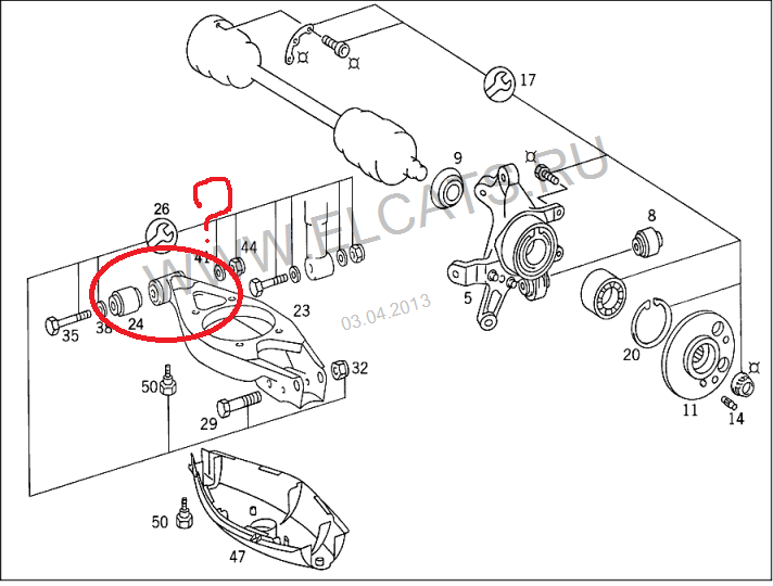

Уважаемые форумчане, сегодня менял резиновые проставки под пружины сзади, ослаблял крепление заднего рычага. Вопрос- каким примерно моментом нужно его обжимать . И каким передний ? То, что обжимать надо под нагрузкой мне известно, но по моменту затяга не нашел информации.CImage.ashx.png

Отправлено 03 April 2013 - 02:14
Моменты затягивания
Передняя подвеска
Стабилизатор поперечной устойчивости:
– серьга стабилизатора
20 Нм
– зажим крепления стабилизатора
60 Нм
Болт фиксации гайки крепления ступицы
12 Нм
Нижний рычаг:
– гайка зажимного болта крепления цапфы шарового шарнира
125 Нм
– гайка шарнирного болта
120 Нм
Амортизатор:
– верхнее крепление к кузову
20 Нм
– болты крепления к поворотному кулаку
110 Нм
– гайка крепления пластины
60 Нм
Поворотный кулак:
– болты крепления к амортизатору
110 Нм
– болты крепления рычага рулевого управления
80 Нм
Задняя подвеска
– зажим крепления стабилизатора 20 Нм
– серьга стабилизатора:
• верхняя гайка 30 Нм
• нижняя гайка 20 Нм
Рычаги рулевого управления:
– гайка шарнирного болта:
• гайка М10 45 Нм
• гайка М12 70 Нм
– гайка шарового шарнира нижнего заднего рычага 35 Нм
Нижний рычаг:
– внутренний шарнирный болт 70 Нм
– внешний шарнирный болт 120 Нм
Элементы самовыравнивающейся задней подвески:
– аккумулятор давления:
• соединительный болт М16 30 Нм
• соединительная гайка 14 Нм
• гайки крепления
20 нм
Блок контроля уровня:
– соединительные гайки:
• гайки М10
14 Нм
• гайки М12
20 Нм
– гайка соединительной тяги
11 Нм
– болты крепления
10 Нм
Гидравлический насос на моделях с 4-х цилиндровыми бензиновыми двигателями и дизельными двигателями без турбонаддува:
– болты крепления
11 Нм
– соединительный болт
25 Нм
– соединительная гайка
15 Нм
Амортизатор:
– модели с самовыравнивающейся задней подвеской:
• болт верхнего крепления
25 Нм
• гайка нижнего крепления
60 Нм
– остальные модели:
• гайка верхнего крепления
15 Нм
• контргайка верхнего крепления
30 Нм
• гайка болта нижнего крепления
60 Нм
Рулевое управление
Гайка шарового шарнира центральной рулевой тяги
35 Нм
Зажимной болт рулевой сошки
55 нм
Болт шарнира промежуточного рычага
100 Нм
Насос усилителя рулевого управления:
– болты крепления
25 Нм
– болты крепления шкива
30 Нм
Болты крепления резиновой муфты
25 Нм
Болты крепления рулевой передачи
70 – 80 Нм
Болты и гайки крепления рулевой колонки
20 Нм
Гайки болтов крепления амортизатора рулевого управления
40 Нм
Болт крепления рулевого колеса
8 Нм
Поперечная рулевая тяга:
– гайка крепления шарового шарнира
35 Нм
– зажимной болт внутреннего шарового шарнира
20 Нм
– зажимная втулка внешнего шарового шарнира
50 Нм
Колеса
Болты крепления колеса
110 Нм
