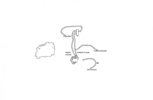

Это модулятор ваккумной системы акпп. Модулирует (изменяет) величину управляющего вакуума для регулировки момента переключения ступерей в акпп.
В бензиновых моторах этой детали нет, а трубка от модулятора на акпп напрямую соединена с впускным коллектором. По величине разряжения в коллекторе гидроблок акпп определяет нагрузку на двс (у бензиновых моторах величина разряжения обратно пропорциональна нагрузке на двигатель. На холостых разряжение максимальное, а при "тапке в пол" соответственно минимальное. В дизеле нет дроссельной заслонки, поэтому разряжение во впускном коллекторе всегда минимально. Вот поэтому и возникает необходимость в использовании другого источника разряжения (от вакуумного насоса). Указанный на картинке клапан преобразует вакуум от вак. насоса в подобие разряжения во впускном коллекторе бензинового авто.
Алгоритм работы прост:
Педаль (газа) отпущена -- полный вакуум на модулятор акпп
Педаль в половину нажата -- половина вакуума на мод. акпп
педаль в пол -- минимальный вакуум на мод. акпп.
Как настроить - крутить указанный клапан на тнвд и проверять описанные величины вакуума приходящего на акпп. Я себе делал вакуумметр из медицинского тонометра, две недели занимался настройкой ) Теперь всё работает отлично (при малом газе ранние переключения, а при "газ в пол" пропорционально затягиваются. Как устроен внутри уже забыл (делал 3года назад) Если нужно то могу сфоткать потроха старого клапана (лежат у родителей в гараже)

нижняя трубка, вентиляция куда идет?
w124 300dt 1991г. акпп
#29 ОФФЛАЙН   Андрей21
Андрей21
  • Cообщений: 554
  • Город:Минск
    w202 PMS+LPG
Отправлено 14 May 2013 - 21:58
В салон идёт, просто там кончается. Ни к чему там не подключена.
