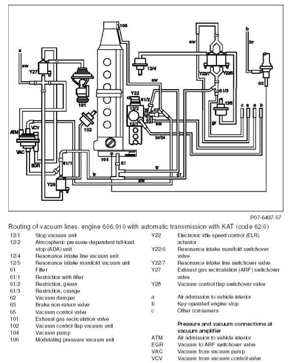

вот такая незамысловатая схемка на моем моторе ))))

гляжу на нее и кажется предыдущий хоз собрал не совсем так ее....
примечательно кстати то что на машинах с МКПП эта штука тоже есть...
