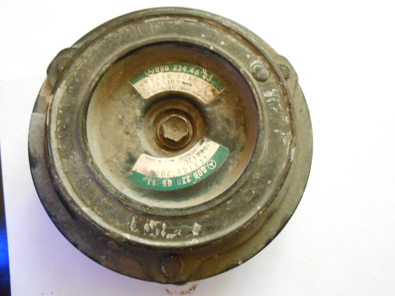

Тема Плавно перешла в "замену подшипника шкива компрессора кондера" :mrgreen: Сегодня снял только вот эту штуку на фото она я так понял прижимает шкиф. дальше нужен съемник..завтра поеду покупать, подскажите какой нужен?? в съемниках не шарю вообще :confused: и еще же нужен съемник для выпрессовывания подшипника из шкива..какие брать??

фото чуть не забыл..

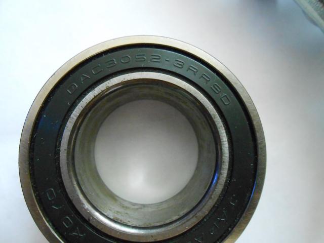

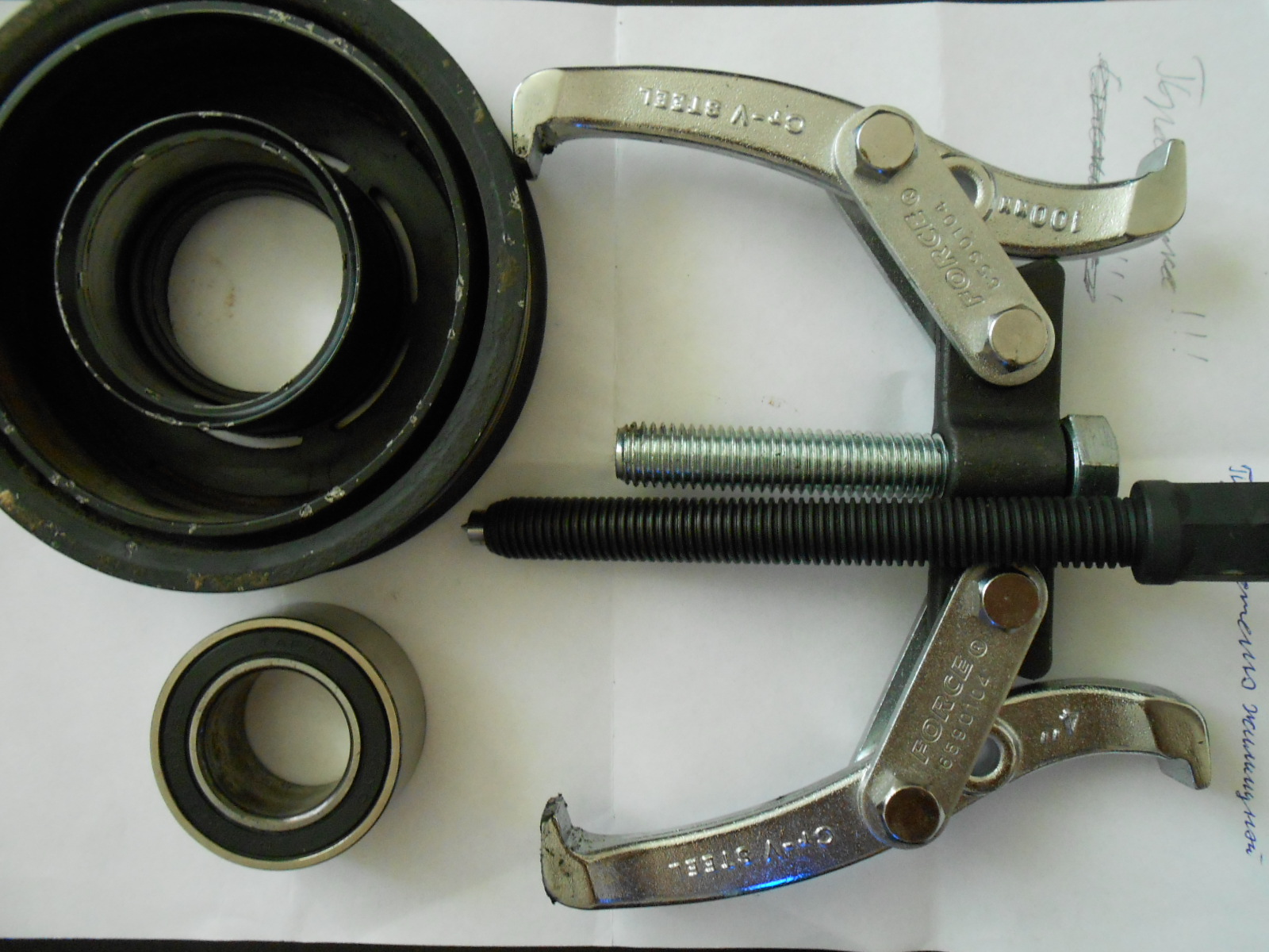

Итак: подшипник снят, расскажу подробнее думаю кому нить пригодится. Для того что бы было болше места и влез мой съемник, я снял радиатор. Мне понадобился съемник, он на фото и дополнительно к нему болт М14, т к родной болт слишком длинный и не проходит в ограниченное пространство. Снимаем стопорное кольцо со шкива(сначала его не мог нащупать она забилось грязью нужно хорошо чистить) при помощи тонкой отвертки, далее ставим съемник и стягиваем понемногу шки с вала. не родной болт съемника оказался коротковат :rolleyes: поэтому я закрутил в вал болт который держит флянец, только тогда полностью снял шкиф. Далее подобрал головку(у меня в наборе самая большая) и затем на деревяшке начал выбивать подшипник.. сначала он не шел.. потом пролил там все ВДшкой подождал немного и после этого он пошел... Подшипник фирмы koyo номер видите на фото. Сегодня узнавал сколько стоит такой, оказался не дешевым у нас 1500р NSK япония, затра буду покупать..
Запрессовать в шкиф новый думаю проблем не будет, а вот одеть это все на вал, если честно, пока не представляю как... Что если попробовать болтом флянца или подобрать такой же нужной длины усадить его???

Сегодня купил подшипник, запрессовал в шкиф большой головкой, смазал вал и руками :biggrin: все это оделось на вал! снимать ничего не пришлось. Размер подшипника 30х52х22. всем спасибо за советы!

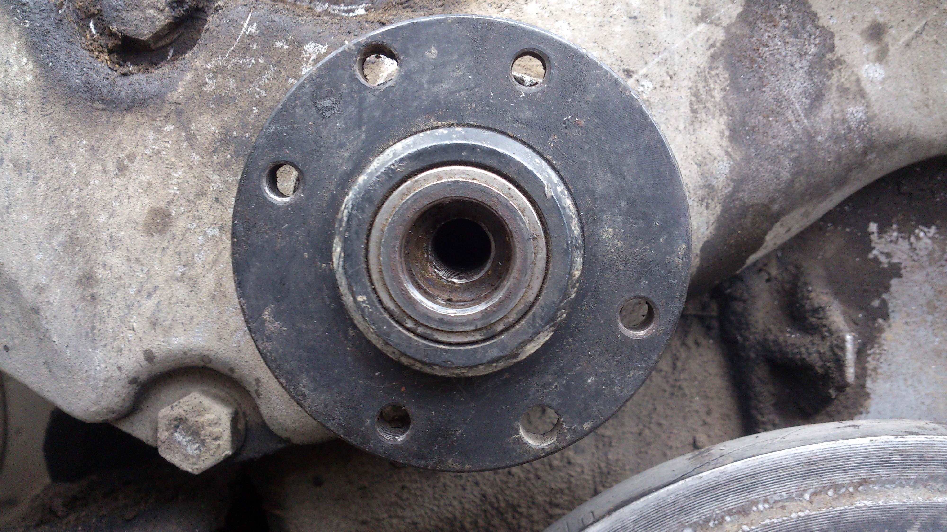

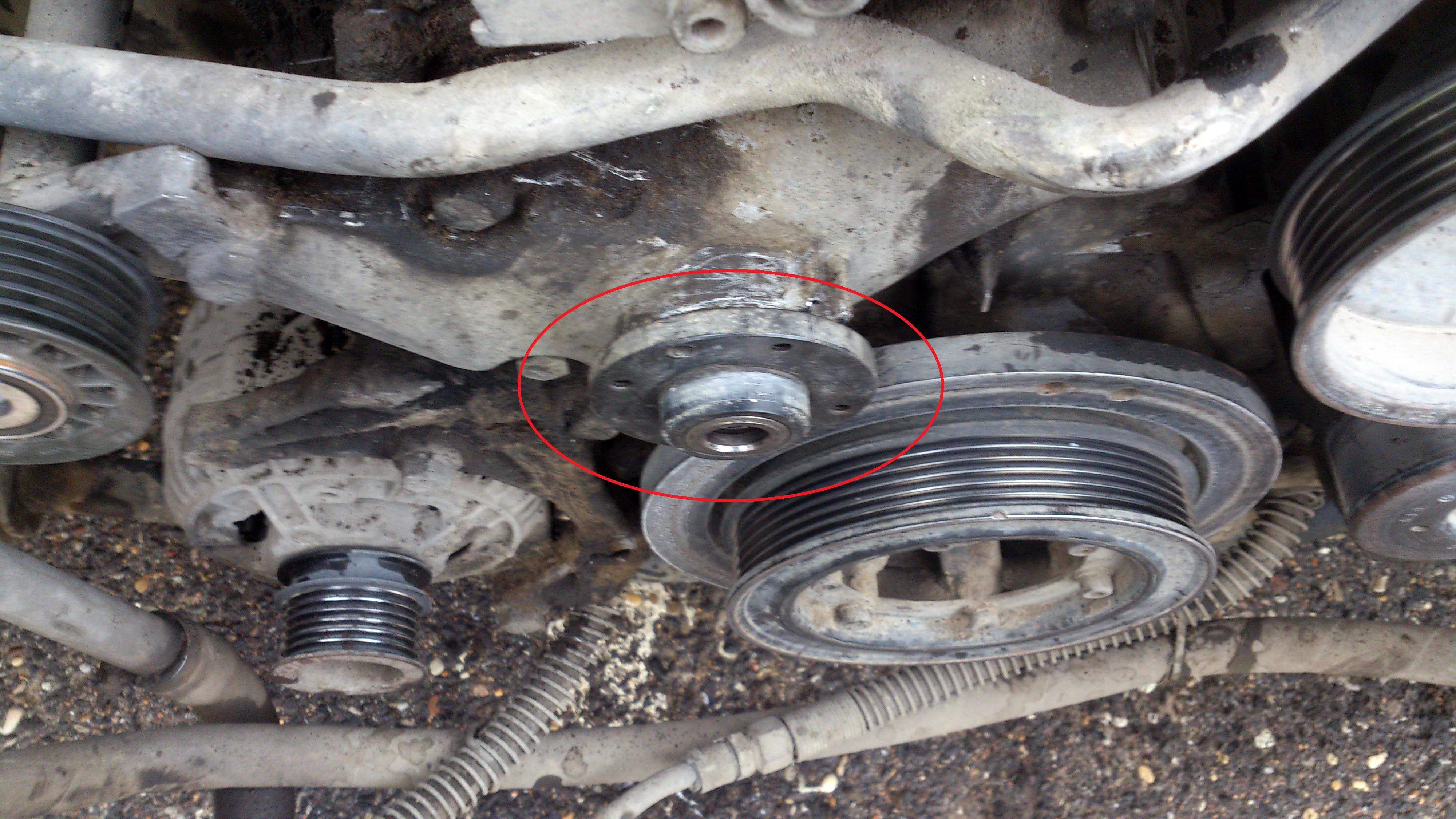

Вопрос в продолжение темы.
Может я чего не понял хотя и прочитал весь пост со всеми комментариями.
Подскажите как называется деталь на фото, и каким способом её снять.
Расшаталась деталь так, что шкив вискомуфты протирается о шкив коленвала.

Деталь эта называется Опора вентилятора радиатора
Насколько я помню надо снять сначала деталь № 53 -КРЫШКА
ГОЛОВКА БЛОКА ЦИЛИНДРОВ и деталь № 5-КРЫШКА
ГОЛОВКА БЛОКА ЦИЛИНДРОВ, СПЕРЕДИ (см рис.1)
сразу же запасись деталью №17 - Прокладка передний крышки двигателя
рис.1
Ну и после этого получаешь доступ к детали №17 Опора вентилятора радиатора (см рис.2)
рис.2
Спасибо дружище выручил. Я надеялся малой кровью обойтись, но видать не судьба). Придется частично двигатель разбирать.
Ничего этого снимать не нужно.
Нужно только снять трубку от помпы и заменить площадку с подшипником.
