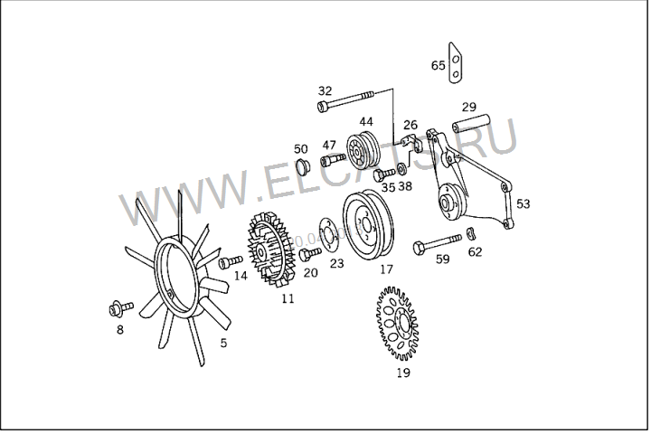

Привет! собрался менять помпу(сопливит), и крышку с пошипником вентилятора(воет и люфтит). Менять буду сам.
1. По помпе: помпу беру HEPU, я так понимаю мне еще понадобятся прокладки №87(3 шт), №35(для крышки термостата)...а вот прокладку между помпой и блоком не вижу :confused: подскажите ее номер?? или она идет с помпой в комплекте?
Еще меняю антифриз, фирмы HEPU с допуском МВ 325.0 нормальный будет? и какой водой его разбавляют обычной или дистилятом??
2. По подшипнику: я так понимаю там все просто раскручивается и выпрессовывать-запрессовывать ничего не нужно?? мне просто в сервисе навяливали что там нужно "всю морду разобрать" и специальный съемник нужен.. Единственное нужно будет шкив застопорить, но там есть спец выемка и отверстие в кот. можно вставить проволоки кусок.
Есть ли еще какие то нюансы по замене этих двух узлов? мб спецключи, прокладки какие??? Спасибо!!! фото прилагаю.

новую помпу осомтри на предмет стружки внутри, прокладик оыбчнов комплекте. очевидно что при установлке помпы, самые хорошие болты нуюно ставить в низ, куда хже всего подлезть.
по подшибнику не знабю что пресовать, я меял в сборе, но если соберешся пресовать, то ДО разбора замерь высоту шкива, чтобы запресовать на туже глубину. болт 53 на герметике, сохрани его. под ним было резиновое кольцо, но новое кольцо не встает, забей

Болт 53 на первой картинке?? я купил эту крышку уже с подшипником на второй картинке №53..прессовать ничего не буду. И про воду подскажите???

Подшипник в шкиве 23 можно поменять. Он зачеканен с обратной стороны шкива. Его подбирают по образцу в магазине. Отвечает за свободный ход, когда насос не включён. Это можно понять, если фланец 26 с треугольным сердечником стоит на месте. Снять шкив можно открутив центральную гайку, застопорив фланец, спрессовать этот фланец, разжать и удалить стопорное кольцо. После спрессовывается сам шкив с подшипником.
