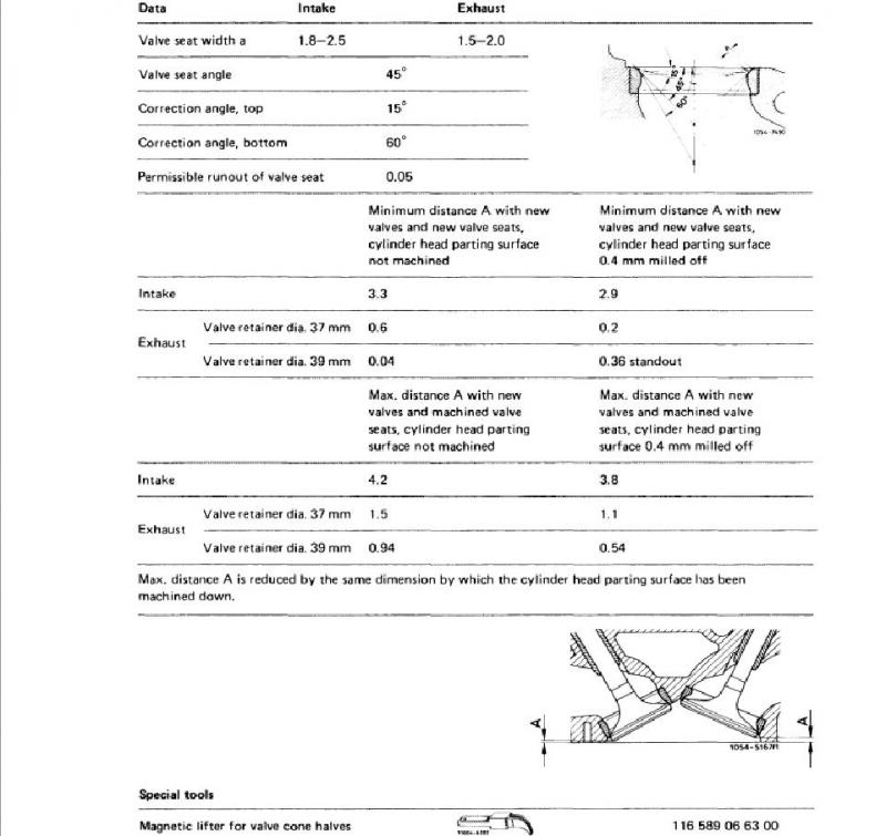

а выступание клапана над плоскотью гбц (ака просадка седла) разве по вису не нормирована?
сейчас 606 делаю в висе это все чотко описано
ну вот для компенсации этого и есть ремонтные размеры шайб. должна быть инфа в висе. по ней можно посчитать нужную толщину шайбы. но если хватает для регулировки - по поидее все ок и не надо ставить ремонтные

    Только моторы M123.92*, M180
Отправлено 26 April 2013 - 19:20
606 это дизель, там зазоров нет почти

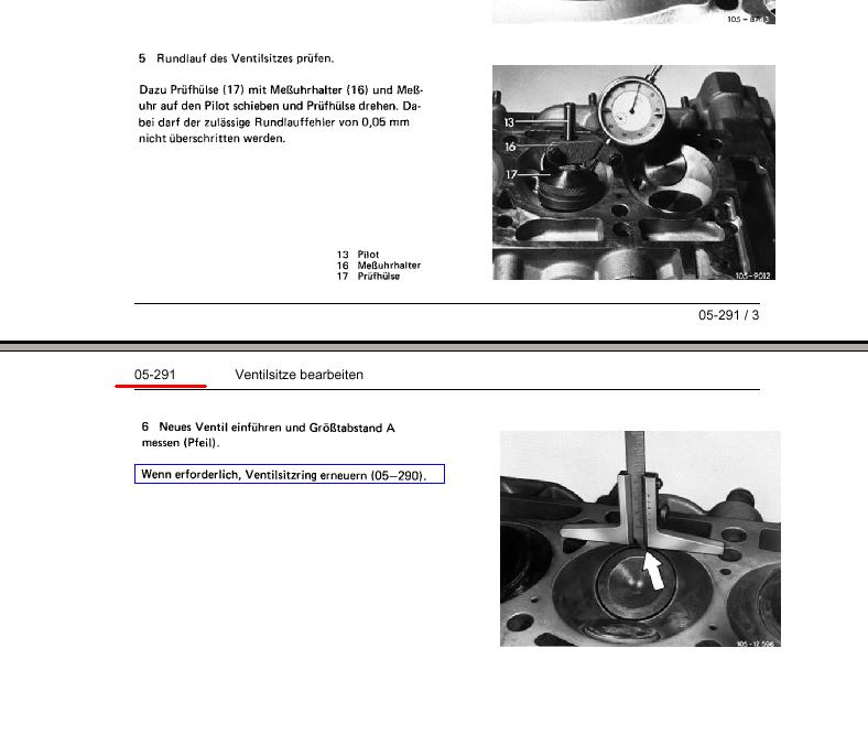

хотя в 110 на картинке есть чтото про замер глубины от плоскости головки до клапана.
#26 ОФФЛАЙН   burmpavel
burmpavel
  • Cообщений: 158
  • Город:Омск
    w126
Отправлено 26 April 2013 - 19:41
В мануале есть про то что максимальная глубина проточки седла клапана составляет 2 миллиметра, а это как раз и совпадает с величиной ремонтных шайб на клапане они бывают в оригинале 4,5 мм, а ремонтные 3,5 и 2,5 мм, а вот величины выступа тарелки клапана я не нашел, так бы сразу стало ясно какой величины шайбу ставить

#27 ОФФЛАЙН   Petrov_kamensk
Petrov_kamensk
  • Cообщений: 179
  • Город:Каменск-Уральский
Отправлено 26 April 2013 - 19:59
В мануале есть про то что максимальная глубина проточки седла клапана составляет 2 миллиметра, \
оно ?
красным номер вкладки.

оно ?
Вроде оно

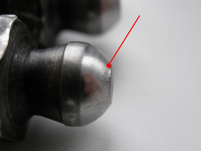

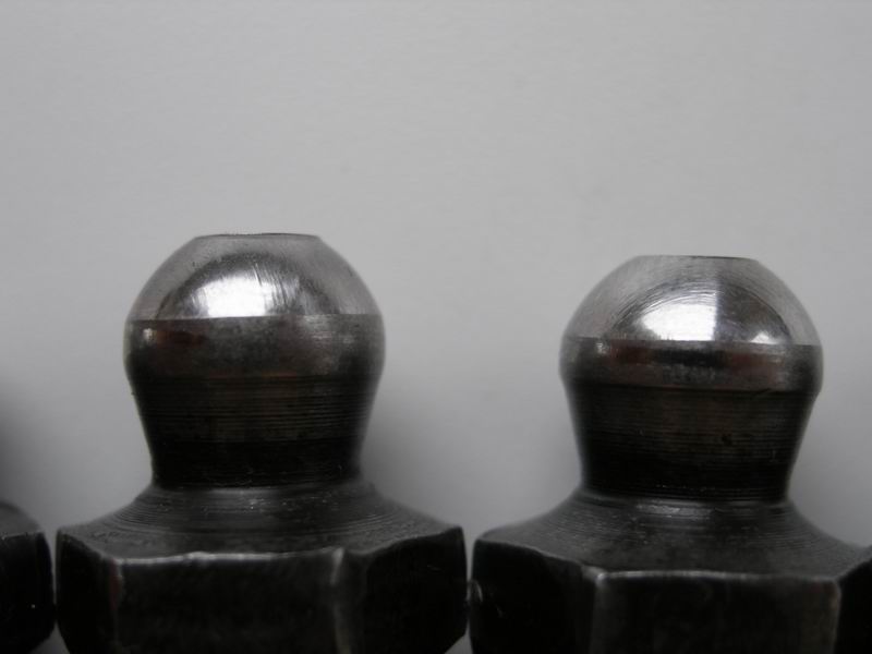

Заехал в гараж взял домашнее задание
и покрутив его в руках вот что подумалось
какой угол поворота Рокера относительно опоры ?

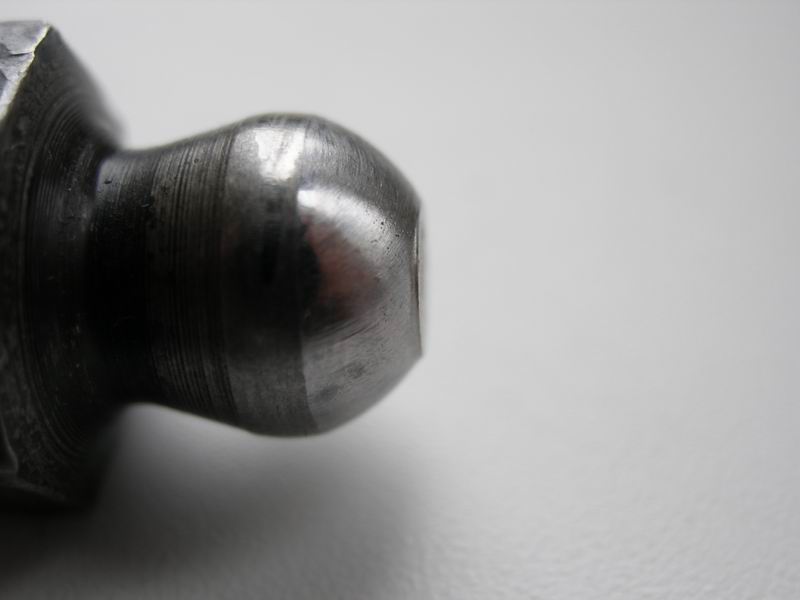

у меня (это правда М123) сфероидые головки регулировочных болтов преобрели форму куполов с неправильными формами, и еще и с кромкой\ступенькой
так вот при опускании рокера на такую "сферу" вместо плавного скольжения получается фиксация на ступеньке и рывок при соскальзывании и нее.
причем в некоторых положениях очень и очень плотно, а прижимаю всего то руками, что там будет получатся в моторе сами представляйте.
для проверки надо вынуть рокер и выкрутив регулировочный болт проверить плавность перемещения друг по другу.
фото чуть позже

#32 ОФФЛАЙН   Petrov_kamensk
Petrov_kamensk
  • Cообщений: 179
Отправлено 27 April 2013 - 16:30
еще раз напомню что все фото от того что стояло в М123.920
но тк некоторае детали одинаковые а некоторые очень похожи то
нас интересует вот эта ступенька, которая образуется от отверстия в рокере
как проверить сферичность хз, надо токарник и шаблон.
по идеи (учитывая цену нового который только с опорой можно купить за 1300 руб*12шт) можно прошлифовать сферу главное чтоб диаметр остался чтоб рокер не болтался поперек.

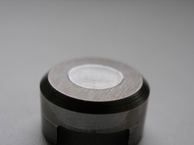

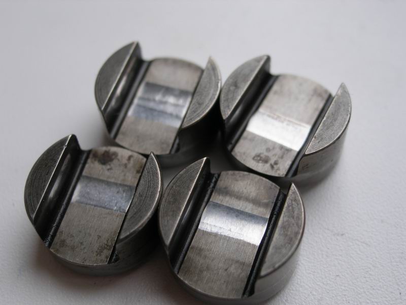

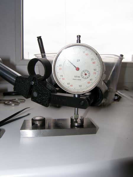

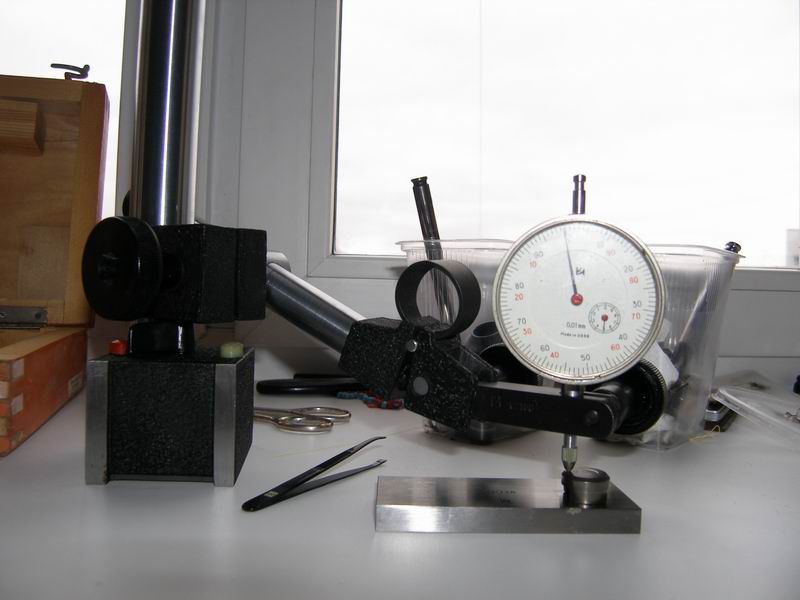

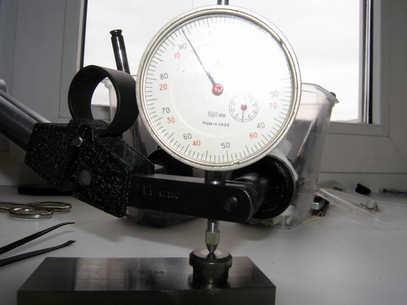

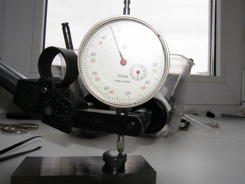

дальше шайбы
изначально думал что проточка в центре изготовлена, пока не увидел что както криво.
оказалось что от клапана это.

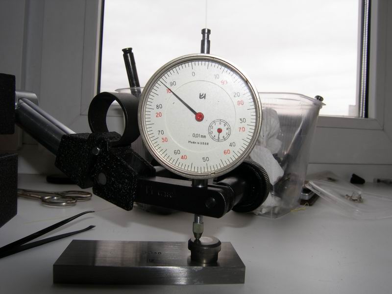

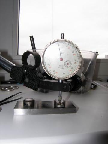

пошел измерять, благо недавно купил чем.
правда ровного и светлого только подоконник а жесткости там ни какой, просто опускание руки дает изменение на 0,01
но если аккуратно
это одна шайба первый замер на не работающей поверхности там 0, дальше сдвиг по трем точкам.
дальше перевернув износ от рокера
тоже самое
Вывод по результатам замеров
все 4 образца (больше не взял), имеют износ от клапана до 0,12 расположеный под углом к телу шайбы
и износ от рокера до 0,12-0,13
износа по диаметру нет.
посмотрел и сразу - надо прошлифовать чтоб выровнять благо пятку достаточно просто.
за те деньги что за них просят можно и на заказ сделать если вдруг потребуется.
как рокер замерить внутри вопрос, похоже пластилин и лепка в отверстие будет.

У меня такая же история с шайбами, а вот сферы гораздо живее, свиду вообще износа нет. Но износ может быть внутри рокера и это уж точно никак не измерить, хотя можно алебастром попробовать. Выкружил сегодня алмазный шлифовальный круг чтобы шайбы со стороны клапана шлифануть, надо думать как бы еще в канавке от рокера проточить. Думаю заказывать у токарей нет смысла так как они явно не сделают из такого же металла и умрут эти шайбы за неделю. Измеритель у меня такой же, а вот штатив ну полный колхоз))), показывать стыдно
