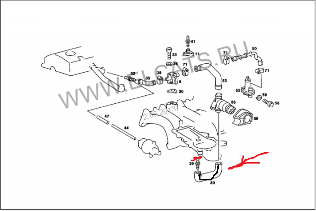

Блин Дядь я тебя обожаю:))вот такие рисунки надо в тему выкладывать,что и как куда ставить:))теперь все понятно.
Дырка в инжекторе снизу оттуда просто трубку и регулятор и все?
И еще вот там фотки релюшек,там некоторых не хватает или все хокей?

дырок в инжекторе хватает и что куда идёт на пальцах обьснять бесполезно, зарегистрируйся на экзист.ру, там есть ссыль на ОРИГИНАЛЬНЫЕ каталоги ЭЛКАСТ.ру там тож регистрируешсь и получаеш доступ к картинкам-на них всё видно, есть номера и цены.
Релющек у тебя, ну хрен знает-не хватает толкьо комбиреле(поворотники стекломойи обогрефф через неё запитаны) остальное тебе пока не надо.

Вот если смотреть как раз на схему эта дырка вот тути из нее у меня идет ручной краник,которым я регулирую ХХ..мне просто краник оставить и все?

краник выкинь и верни на место шланг, ХХ у тебю регулирует 86 он же клапан холостого хода.

в том и прикол,клапана у меня нет:)вместо него крааааник:))
Ладно я пошел в гараж,что бы не доставать:))сделаю пока хоть что-то.:)Спасибо за информацию.До вечера

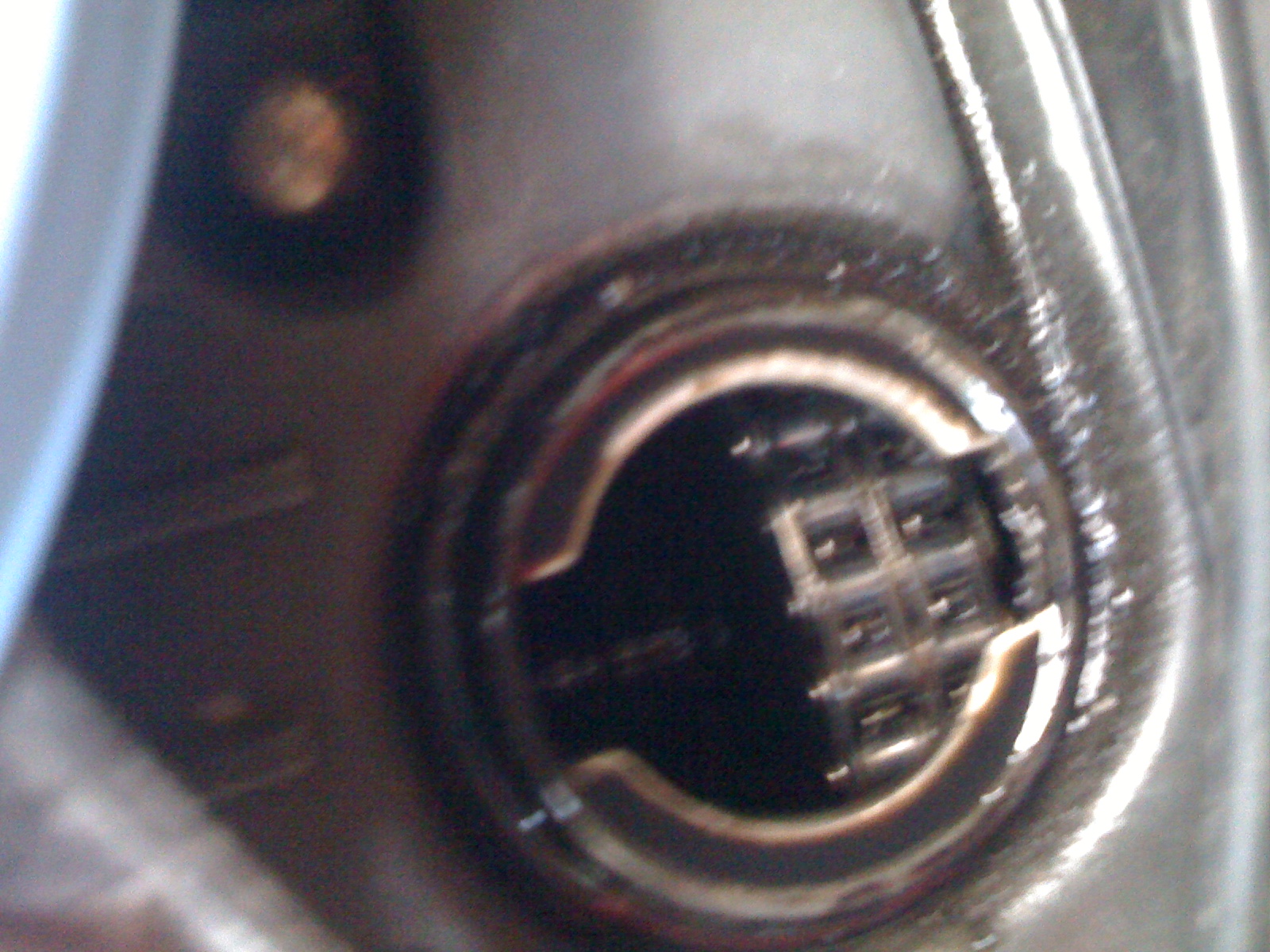

Вот такая у меня цепь:).
И все-таки вопрос по кранику:).Ибо у меня нет клапана,кран тоже великолепно регулирует ХХ.Трубка идущая в клапан из инжектора,идет в поток со всеми трубками? о расположении которых мы обсуждали выше..
Двухрядная .... Отмывай номер двигла :redface: .
Ч/з трубку и клапан осуществляется дополнительная подача и дозировка воздуха, когда ДЗ закрыта. Краник при открытии ДЗ будет давть левый воздух в цилиндры, как настраивать смесь с таким колхозом собираемся :mrgreen: :confused: ?

Ух ты двухрядная,это значит не 102 962? к сожалению датчика у меня нет и взять его негде в ближайщее время,автомобиль способен обойтись без него ?хотя бы теоретически:))а практически я проверю
Не понял - какого датчика? :bangheat: :biggrin: Ну ездишь же пока. Тока не жауйся, что плохо едет :mrgreen: .
