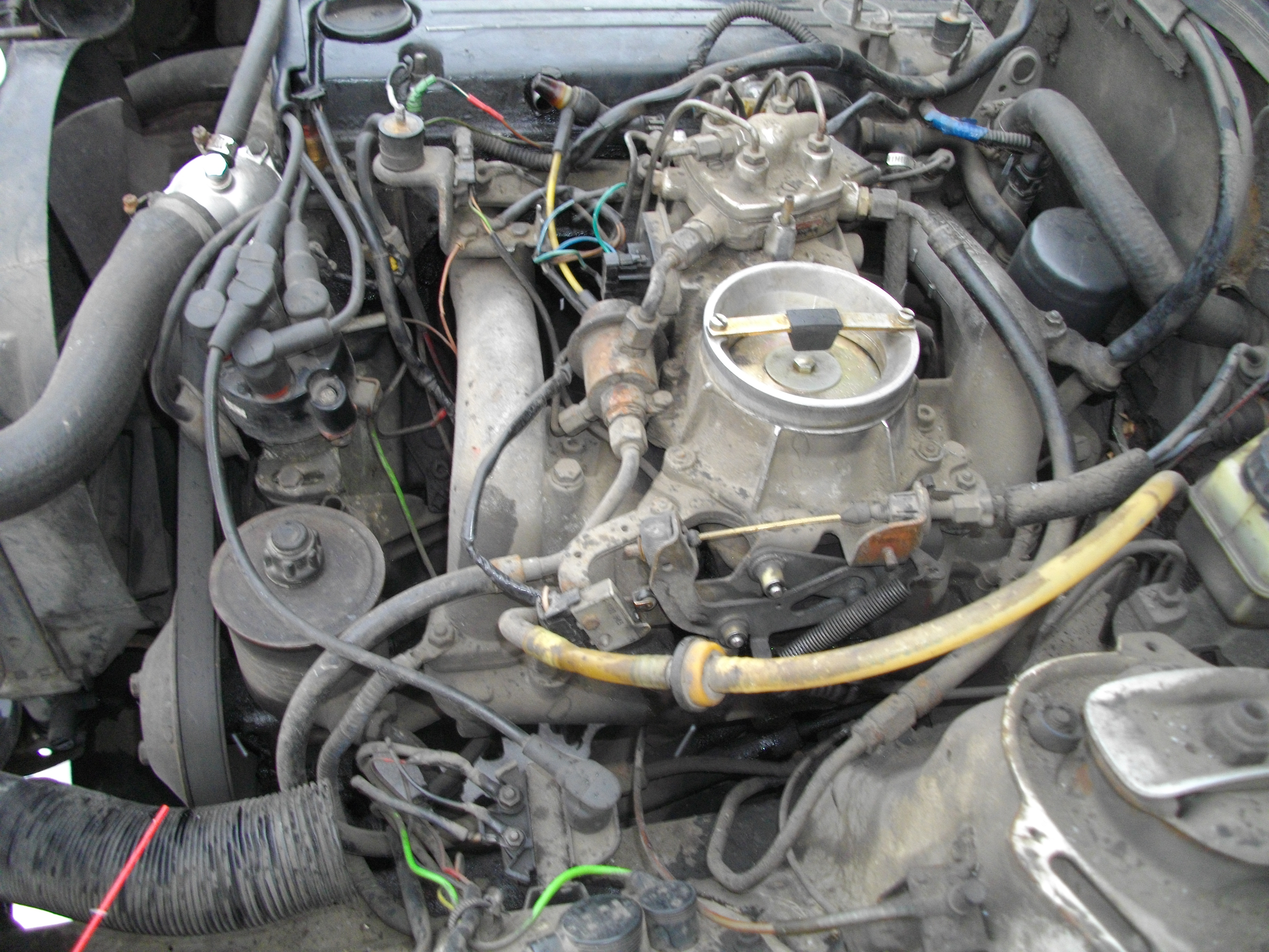

Отправлено 13 May 2013 - 11:38

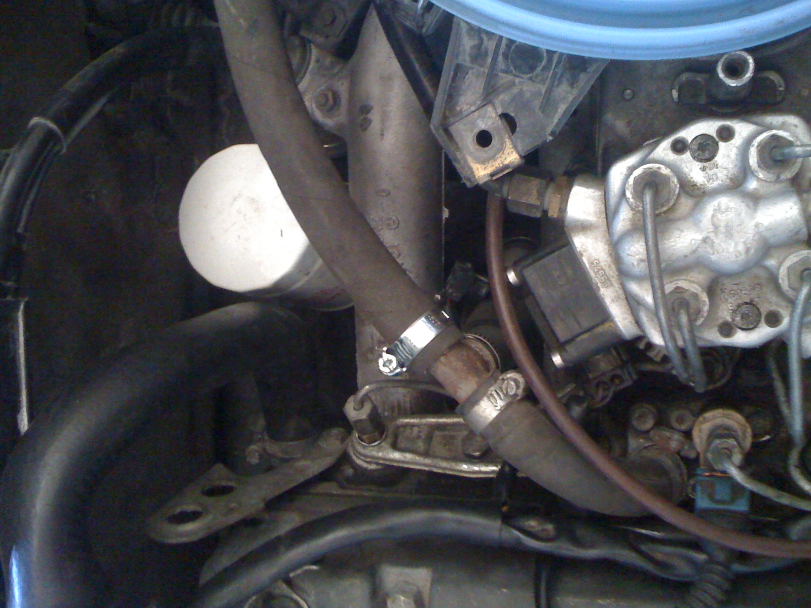

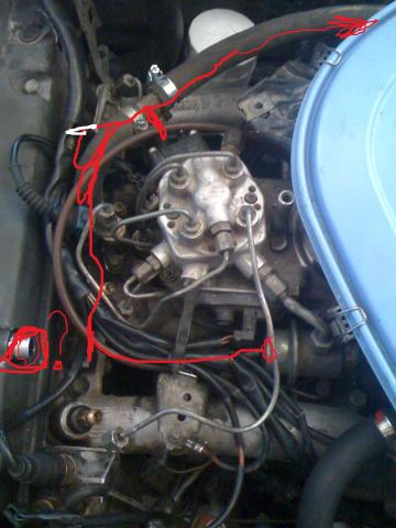

такая сойдет?:)
Mercedes-benz AG 190e 1991г. (W201) 5 МКПП
#15 ОФФЛАЙН   Сим
  • Cообщений: 17196

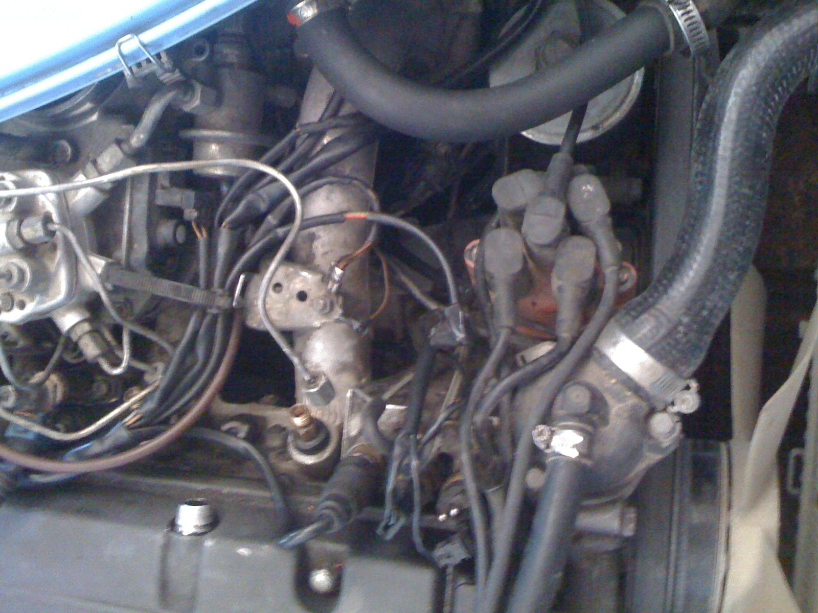

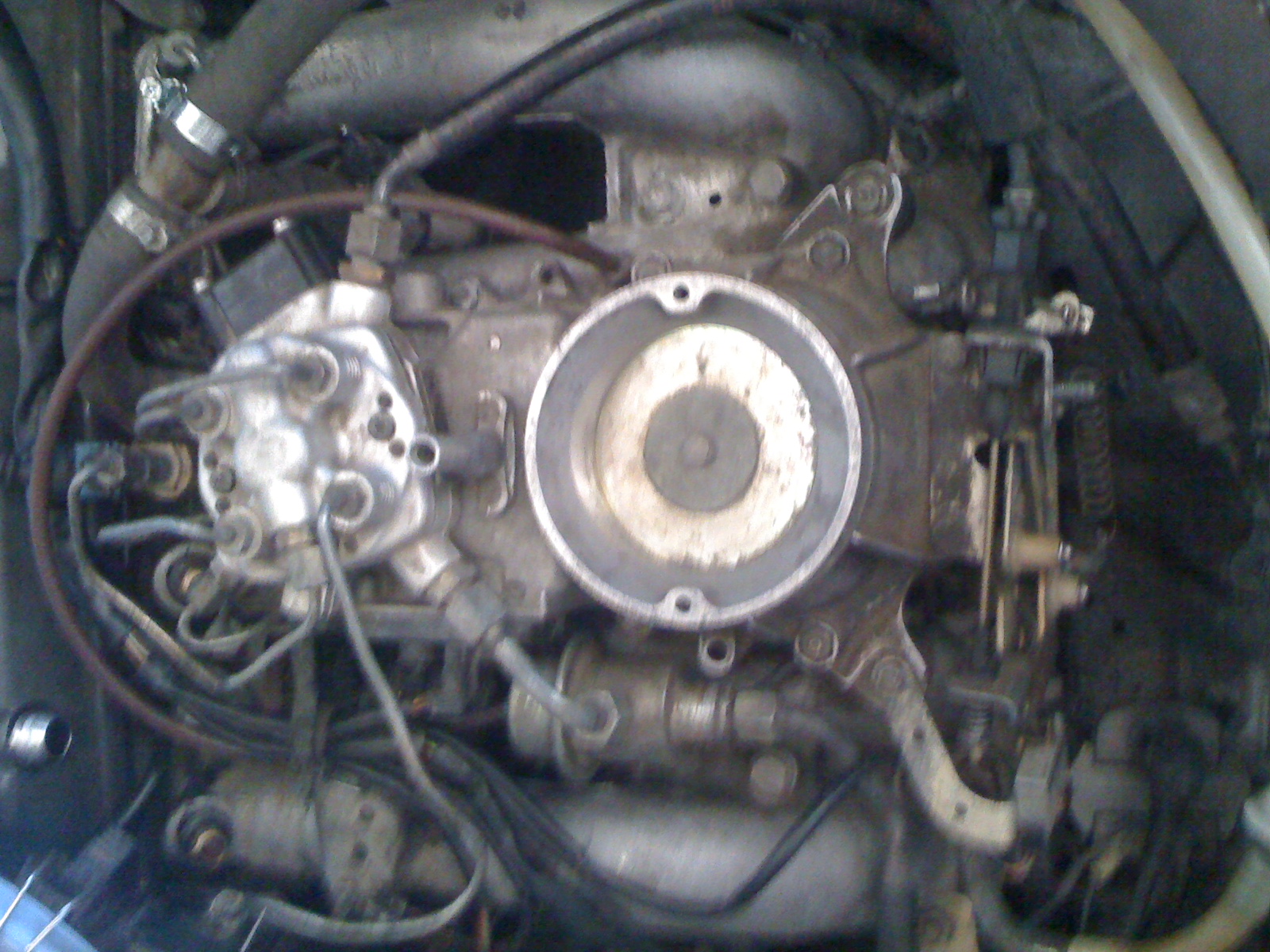

Отправлено 13 May 2013 - 13:51

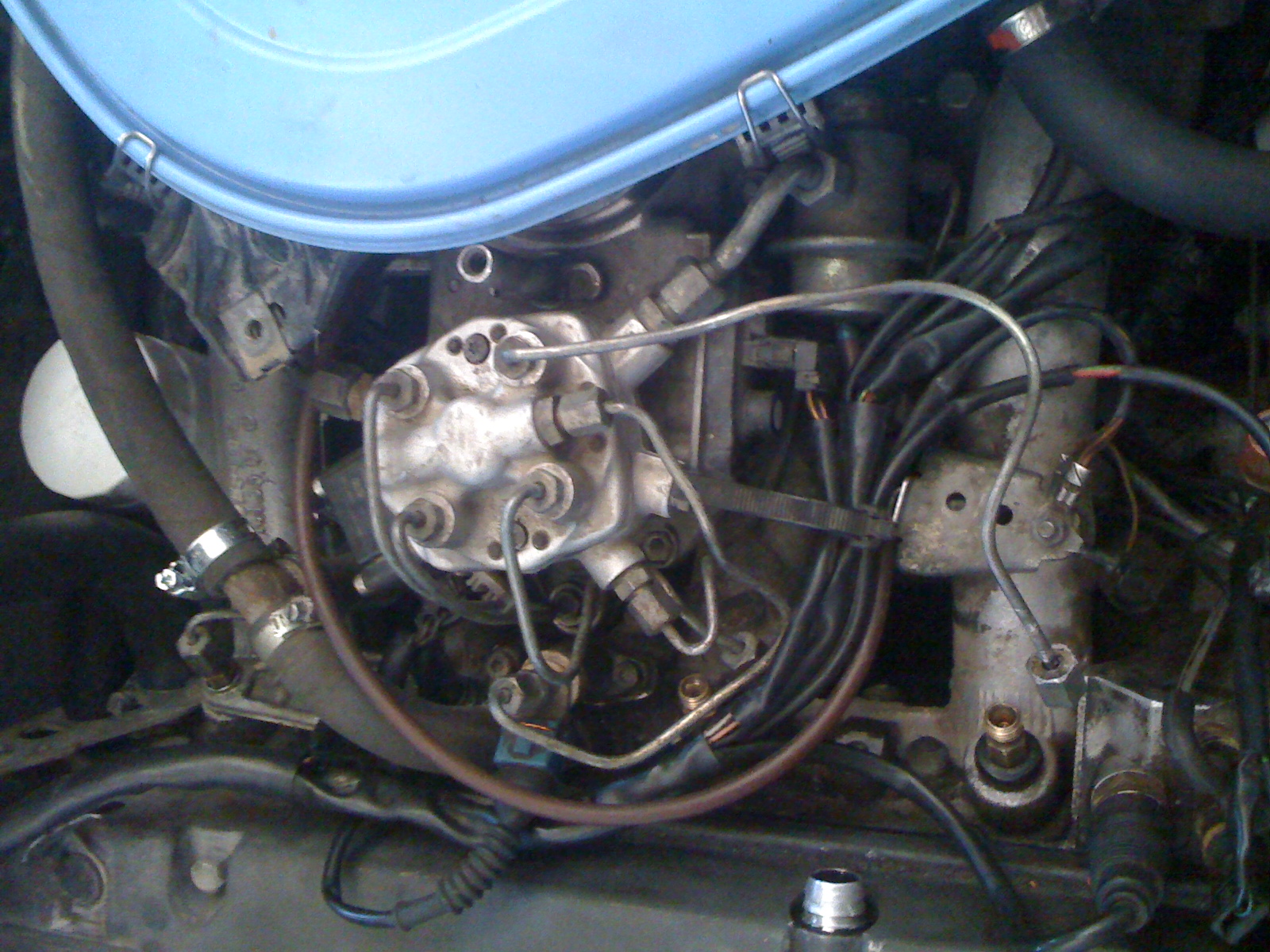

тут виднее, какая :mrgreen: и учти что пластиковый бочонок в который это шланг втыкаетса-имее КАЛИБРОВАНЫЕ отверстия, если они будут "не такие" то ХХ будеш ловить до конца тысячелетия

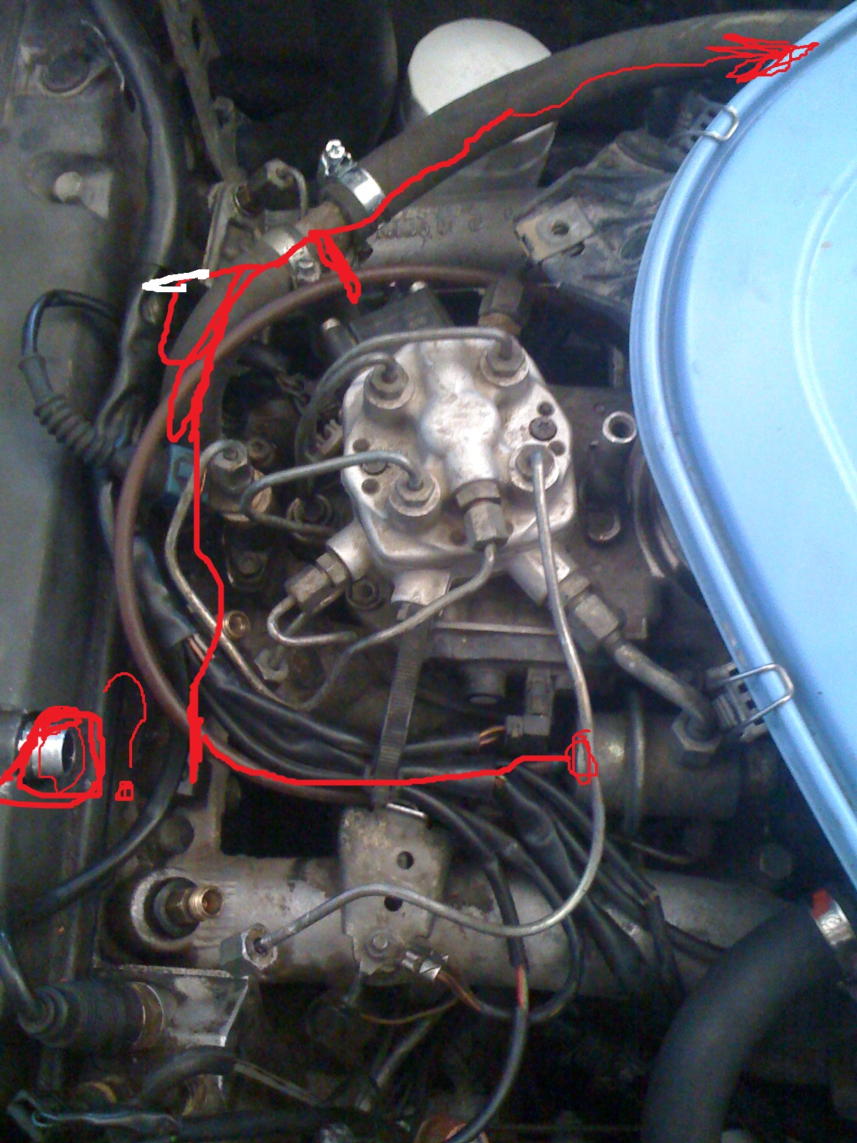

фотки хорошие,но все равно немного не понятно.
Перемычку на колумбус чем вообще можно заменить?у меня ее нет:(
Вариант того что машина была на газу имеется..Что-то нужно поправить из-за этого?
Трубку из РГД входит в муфту соединений трубок с регулятором ХХ?
вот изобразил кривенько но доступно

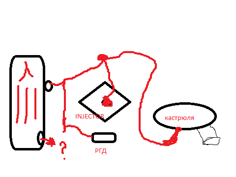

#17 ОФФЛАЙН   ZonDeR:)
ZonDeR:)
  • Cообщений: 28
  • Город:Севастополь
    e190 W201
Отправлено 13 May 2013 - 14:38
вот изобразил кривенько но доступно. Так же трубка из воздушника,все это пересекается?
За рисунок наскальной живописи - прошу прощения,так проще понять куда какая трубка идет:))

#18 ОФФЛАЙН   Сим
  • Cообщений: 17196
Отправлено 13 May 2013 - 14:43
чем чем :D , или покупаеш новое в экзисте или регишся на бЕНЗюа и там покупаеш бу. Кстати там же есть Крымский раздел, ребята всё и расскажут-где чО брать. Всё равно колхозные трубки надо выкидывать а штатные ставить-без вариантофф.

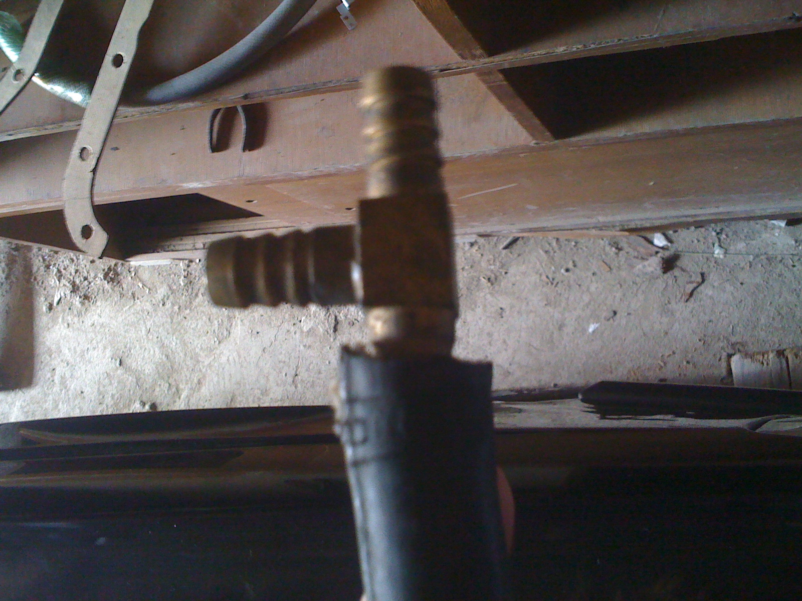

Отправлено 13 May 2013 - 14:49
трубки я с бумера уже взял :))жду указаний:)

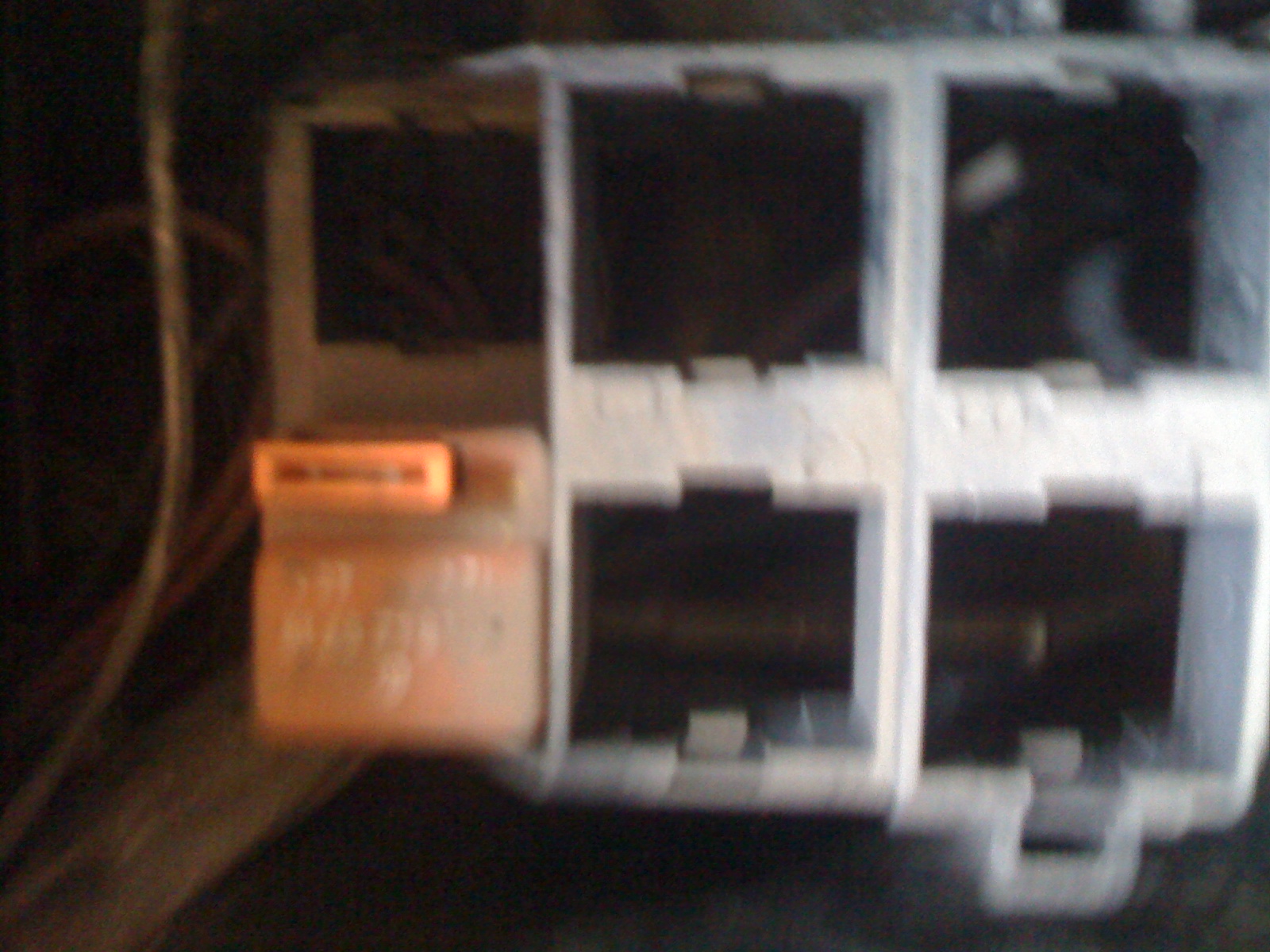

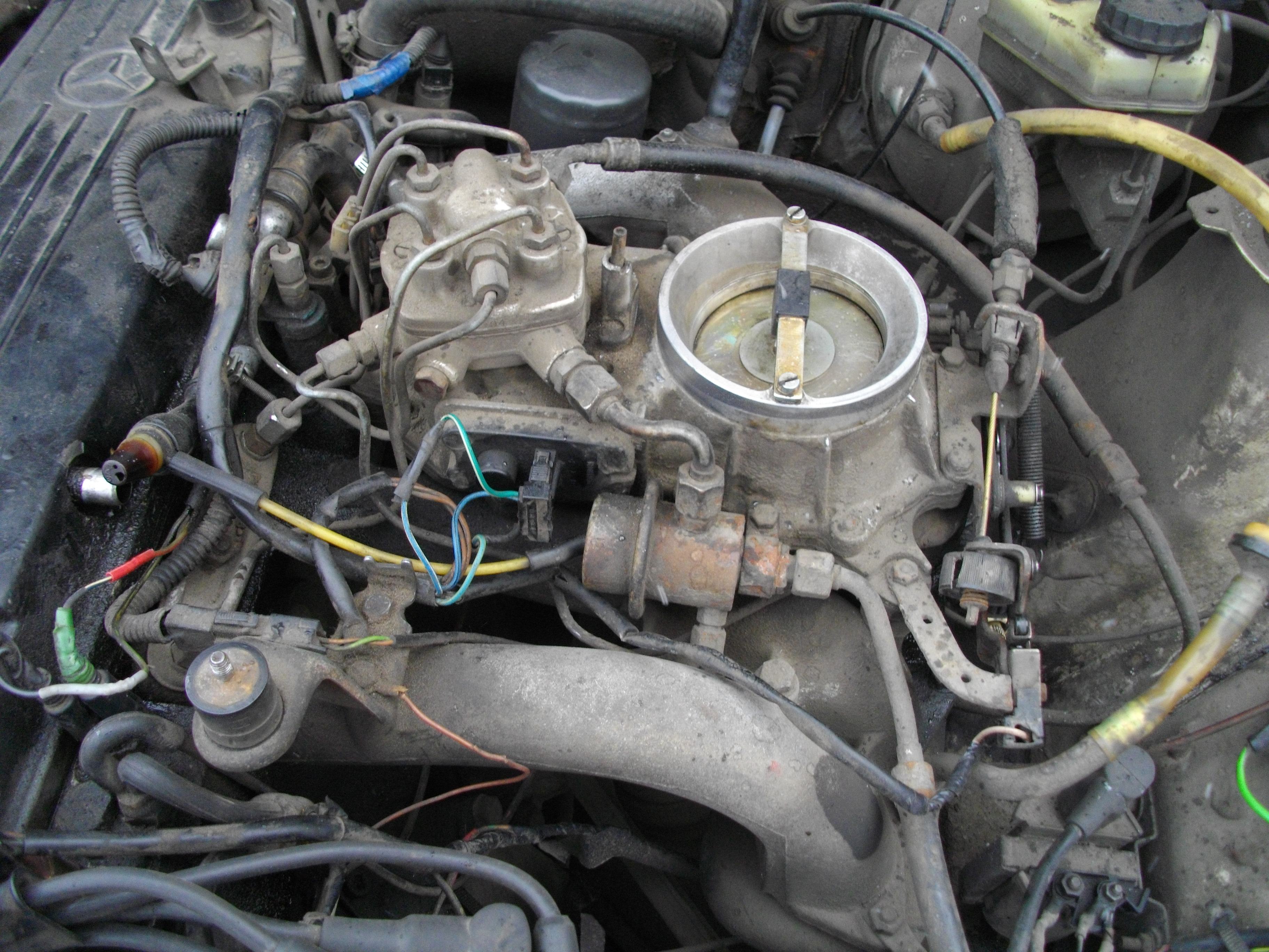

Какую именно функцию выполняет перемычка??Смертельно? или пока не найду поездить можно? (правда машина все равно пока не ездит:))
Сообщение отредактировал ZonDeR:): 13 May 2013 - 14:55
#20 ОФФЛАЙН   Сим
  • Cообщений: 17196
Отправлено 13 May 2013 - 14:58
лёгких путей ты не исчешь? ну пикассо так понятнее?
