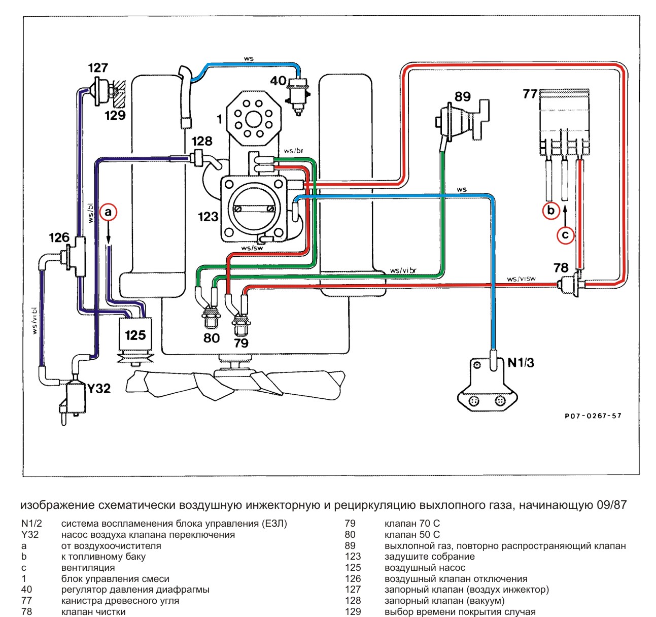

У EZL от дроссельной заслонки один вакуумный шланг идёт на термоклапан на ГБЦ, другой шланг идёт на клапан, который на брызговике.

И какие интересно шланги куда идут, у меня тонкий бело/красный выходит и толстый чёрно/белый, с заслонки в какой последовательности и куда цепляются и куда уходят - хз. Тот что на впуске с тройником ближе к вакуумнику , тоже не понять что куда идет, а также на 4ом или 3ей впускной трбуе тоже отверстие под вакуумный шланг, куда он ведет?

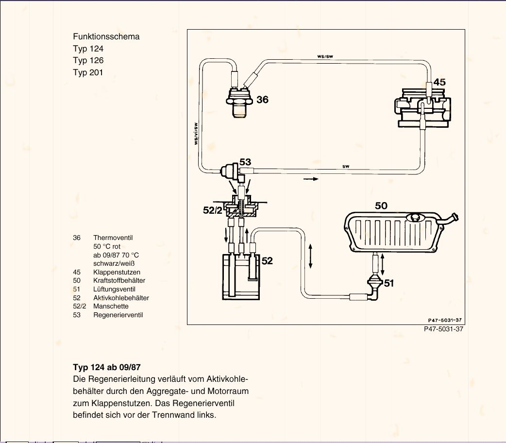

как я те уже говорил нет никакой связи между КЕ и зажиганием, вернее зажигание является источником сигнала оборотов мотора, но этот сигнал TD есть в любом коммутаторе...
подогрев коллектора если есть то установи через реле и на датчик на помпе (замкнут пока температура мотора ниже 60*), тока там хитрость такая - плюс на обмотку реле приходит только после того как стартер сработал, все есть у меня в ФАК КЕ про это дело, разобраться не сложно, да и то нужно будет это только осенью, щас и без этого будет ездить...
Да и по коннекторам к датчикам мне не совсем ясно, я лучше подожду чтобы всё увидеть, что куда и как
Чёрный идёт от ДЗ на термоклапан. Серо-чёрный-коричневый идёт от термоклапана на клапан на брызговике. Но ты это проверь, вдруг у меня колхоз и мне скажи :)

По вакуумным еще гляну, у меня с ДЗ 2 трубки выходят, тонкая бело/красная (точнее прозрачная) и чёрно белая толстая... на конце чёрно/бел какой-то чёрный клапан.
Если я правильно понял... бело/красный идет на термоклапан (температурный датчик белогко цвета с 2мя трубчатыми выходами) другой конец термо клапана идет на один из концов черного клапана к которому на второй конец подходит тот самый толстый черно/белый, а уже с третьего выхода уходит, черного клапана, трубка уходит под крыло? Всё верно?
вроде бы цвета не такие, как я ожидал, но схема подключений правильная и только для EZL !!!

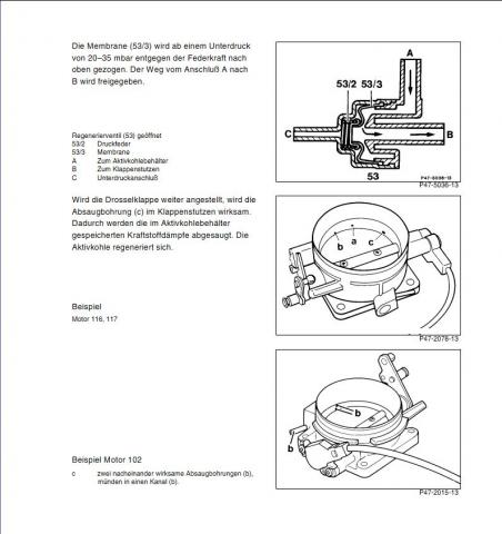

Пообещал сфоткать своё подкапотное и как назло фотик сдох!Есть вот такие схемки,но у меня это всё ампутировано:
