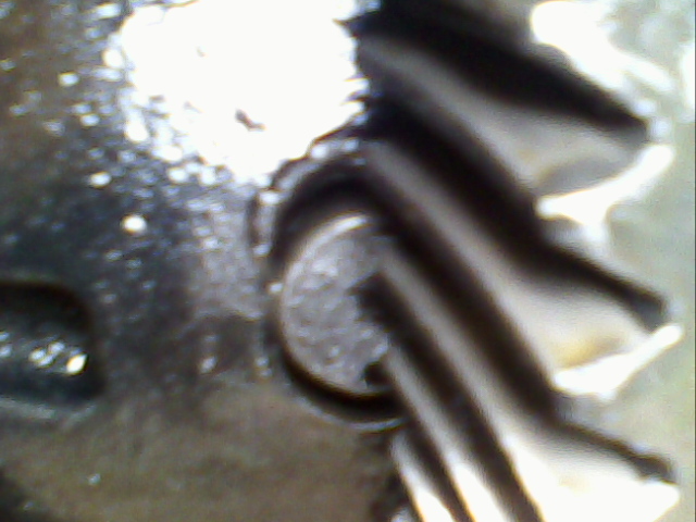

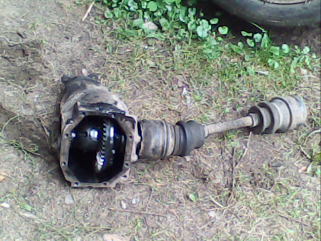

Отправлено 29 July 2013 - 14:26
Вот к чему приводит распизгильдяйство :moderator: .Прошу заметить,что авто я взял уже в таком виде.Только малька на ней проехался(BRdm тоже :biggrin: )
Палец(или как там его)разбил гнездо почти в 2 раза.ШРУС выбить не смог,наверное в шлицах прокрутило\закусило.
Молвите ещё раз,компетентные люди,если я поставлю редуктор 3,69 вместо 3,58(по фен-шую) у меня опять так же не разобьёт?
Просто лежит снятый только 3,69.

кольца стопорные снял? что мешает шрусу выйти?
#30 ОФФЛАЙН   android66
android66
  • Cообщений: 1674
  • Город:М.о. г.Видное
Отправлено 13 August 2013 - 14:54
Вот ты мне и скажи))Кольцо снял естественно.
Я уже и монтажкой и выколоткой(больше ничем не подлезть).
Кто разбирал-если я раскручу все болтики в редукторе-смогу я нутрянку вытащить,чтоб в торец ШРУСу ударить?

по фото шрус вроде немного вышел.
если разбило конец оси шруса- то будут клинить зазубрины, и вероятно ппц самому шрусу, если сильные повреждения.
Да,вышел мм на 5-7 и пипец.
Вот и хочу с торца е... му стукнуть))
ШРУС хороший-и люфта нет и пыльники ОК,вот я к нему и прицепился!

#35 ОФФЛАЙН   BRdm
BRdm
    заблокирован
  • Cообщений: 9551
Отправлено 13 August 2013 - 22:00
забей его обратно и посмотри что по торцу оси мешает выбить его наружу

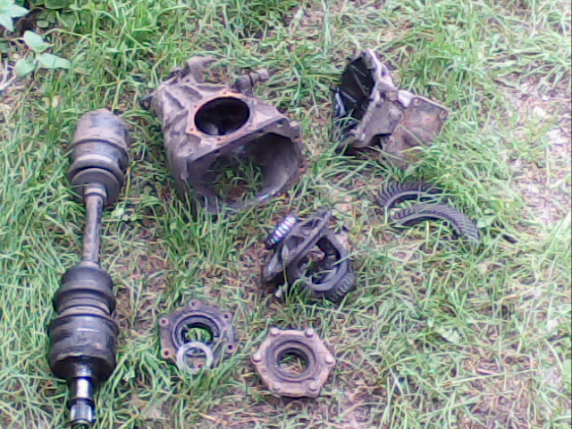

#36 ОФФЛАЙН   android66
android66
  • Cообщений: 1674
Отправлено 12 September 2013 - 17:14
"Малыш,она всё таки упала!!!"
Раздербанил я его!!!
Если кому надо какие нибудь части от всего этого-милости просим!
Много Б\У запчастей на W123 Звоните,пишите,спрашивайте. 915 307 21 28 МТС и Вотсап
Андрей
W123TE 5МКПП 7мест
#37 ОФФЛАЙН   BRdm
BRdm
    заблокирован
  • Cообщений: 9551
Отправлено 12 September 2013 - 21:33
на металл его))) привод только оставить если живой. ну и треногу хвостовика, больше там ничего живого думаю нет.
