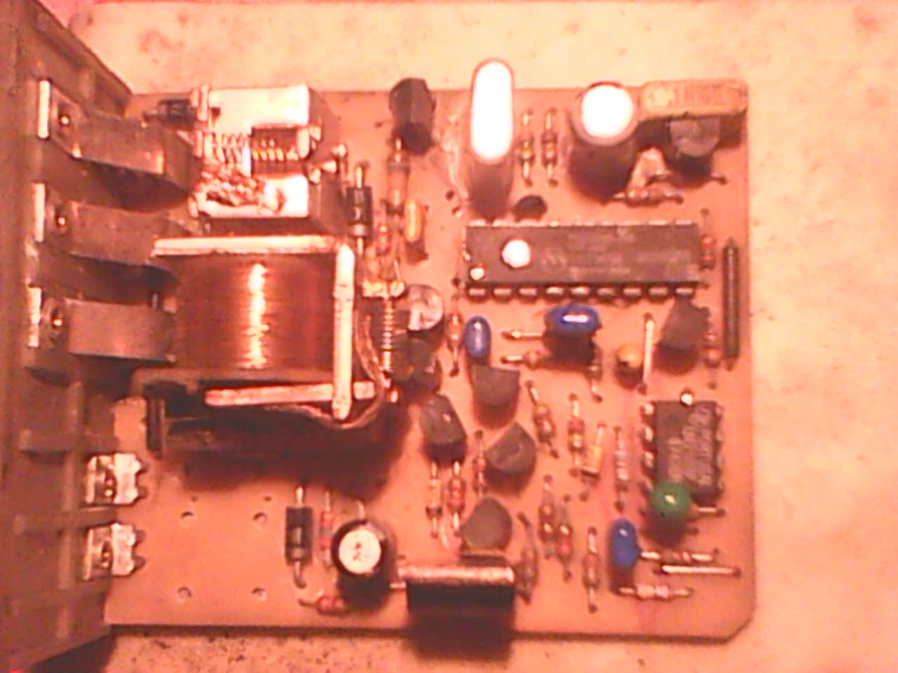

Доброго времени суток! Долго уже копаю темы по релюхе бензонасоса, но ни где не могу найти фотографию платы реле со стороны деталей. Моя проблема в том, что реле подпалено, выгорела одна дорожка и выгорел один элемент (вроде как резистор, но может и что-то другое). У Вас не сохранилось фотоматериалов? Заранее благодарствую! Ах да Машин Е190, мотор 102.962. W 201. КЕ-Jetronik.

Спасиб, но и это не то. Схема и расположение компонентов не совпадает. Мое вот так выглядит. Качество кадра тоже не фантан ибо телефоном снято (

Все чем могу. Реле 002 545 20 05
