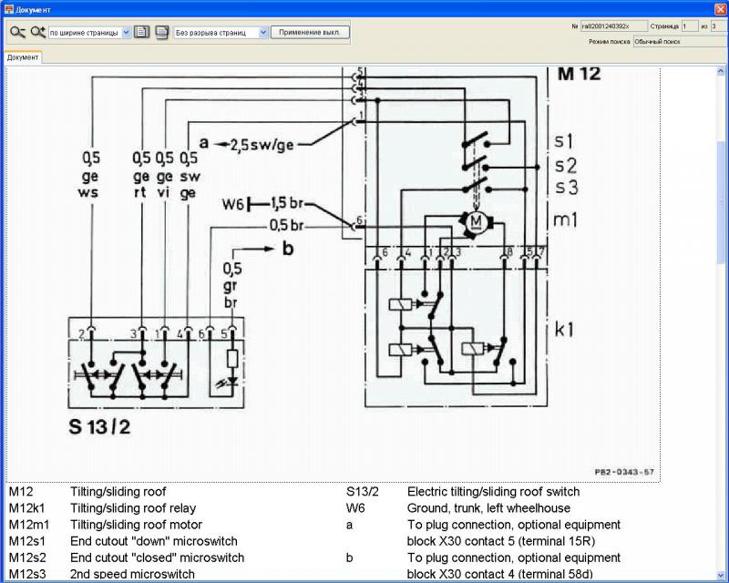

если где-то поврежден провод или окислен контакт - питания не хватит. проще сразу напрямую подлючить +/- с аккума. потом поменять местами и посмотреть результат, чем носитться с тестером и мерить вольтаж и силу тока, которая там еще и больше 10А, что не каждый мультиметр выдержит.
Ты не путай 124 люк со 116, 123 и 126. На 124 кнопка не силовая, а управляющая. Питание постоянно подается на реле при включенном зажигании.

Отправлено 20 June 2013 - 17:45
Эл.схема люка до 3/89
