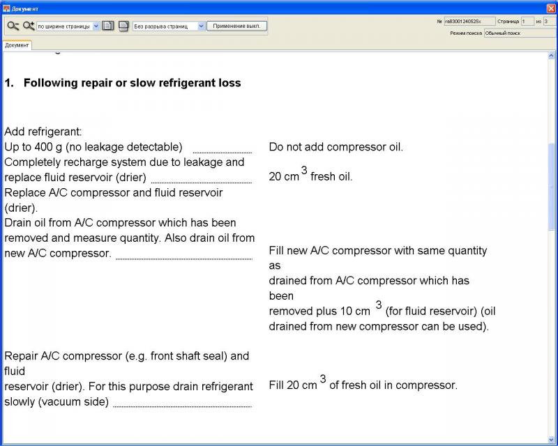

Ты не умничай, а разбери хотя бы один компрессор Denso от 124 мерседеса 10Р17, а не от комбайна 10РА15. Когда поймешь конструкцию сальника, тогда и поговорим.
Не тебе со мной тягаться в знании конструкции компрессоров.
Для справки. Сальник уплотнения вала компрессора Denso 10P15C, 10P17C выглядит вот так.
Про масло можешь почитать в ВИСе. Есть такая полезная штука.
При дозаправка до 400 гр масло не добавляется.
При полной заправке или замене компрессора или осушителя добавляется 20см3 свежего масла.
Учите матчасть одним словом.

10PA15 и 10P15 это разные компрессоры. В 10Р15,10Р13 и 10Р17 не бывает никаких полимерных сальников.
При высокой температуре воздуха пузыри в окошке вполне нормальное явление.
Про масло читай ВИС. Там все написано.
83-525
Надеюсь перевод не нужен?

В ВИСе твоём сказано:
- добавление фреона ( без течей ) до 400г - масло добавлять не нужно;
- полная замена фреона из-за течи или замены осушителя - 20см3 ( осушитель новый , поэтому 20см3 добавляется для него )
- Замена компрессора - слить масло из компрессора, измерить кол-во слитого масла и залить такое же плюс 10см3 (для нового осушителя, плюс в новом компрессоре всегда есть масло, которое добавляется при сборке (около 10 см3 ) - написано же, что имеющееся в новом компрессоре масло тоже можно использовать)
- ремонт компрессора с заменой осушителя ( вообще осушитель меняется при всякой разгерметизации системы - это как день деньской, кроме случаев перезаправки , когда система не контактирует с атмосферой ) - 20см3.
Вопрос : где написано , что нужно добавлять масло при простом "сливе" фреона и заправки новой порции и сколько?

При какой высокой ? В отсеке моторном весьма непрохладно в теплое время года, я имею ввиду даже не когда под 30, в таком случае хладогент в окошке может пениться постоянно ? А если я капот открываю и даю остынуть немного отсеку, то как в таком случае ? Ок, тогда можно вввести некую градацию по окружающей температуре, чтобы было понятнее для других мерсоводов :)
Про виз и его содержимое я в курсе, но я спрашивал про другое, а именно - где указано что раз в ДВА ГОДА надо менять осушитель - ты не ответил. В визе я такого не припомню, хотя, мерцедес как-то начал в последнее время все менять радикально, масла, которые раньше в коробку лились, вдруг перестали быть в допуске, или ОЖ вдруг стала вечной ну и т.п. вдруг и такое появилось. Но на 2004, когда я себе кондей ставил, я такого там точно не видел.
Ну ты не принимай так близко к сердцу, я не профи, в отличие от тебя, мало ли чего скажу...
Тягаться я с тобой и не собирался, я лишь для обоснования своих слов привел информацию. Если ты расскажешь, как работает "графитовый сальник" с рисунками - это будет более полезно, согласись ;) ?
Вот ты пишешь
Но в доке указано не ИЛИ, а И, может дока ошибается ? и количество не 50 грамм. А то из этой доки можно понять, что каждый раз при разгерметизации системы нужно менять осушитель, вдруг мерцедесу так показалось необходимо.
Вот ты пишешь
Ты пойми правильно, я не официальный мерсосервис имел ввиду, который заглянет в виз, а какой-нибудь узкоспециализированный наш среднестатистический. Там тупо почему-то 50 грамм (то, с чем я сталкивался, может их так учат где-то). Датчик сменили сдохший, причем весьма спокойно спустили хладогент через порт - все равно 50 грамм, вот зачем ? Я имел ввиду такую ситуацию. Или еще, приезжаем в сервис зарядить систему, до этого почитали виз, и при замене осушителя добавили по визу требуемое количество масла в этот осушитель. Первым делом человек после вакуумирования залил эти "50 грамм", я это не отследил, поэтому в систему улетели лишних 50 грамм, а сколько их там лишних болтается ?
Я изложил камрадам свой опыт, и я точно знаю, что у меня стоит полимерный сальник, и что он спокойно может "скукоживаться" :) и через него будет выходить как хладогент, так и масло при длительном стоянии. Я честно скажу, что не сталкивался с "графитовыми сальниками", надо будет поизучать вопрос. Странно для меня то, что графит, на мой взгляд, вряд ли будет уплотнительным элементом ввиду его неэластичности. Скорее это какой-то композитный материал. Но в моих словах ошибки не было, а было лишь изложение того, что я знаю.
Если ты знаешь больше и лучше - так поправь, уточни, расскажи поболе, тебе только спасибо скажут. Ты же как-то не в конструктивном ключе подходишь, что ли. Понятно, что ты ничего никому не обязан, но зачем так то. Т.е. давай не передергивать, какой в том смысл ?
Кстати, вот все-таки про ДВА ГОДА, это реально нужно или нет, ибо может я не прав и мне уже 4 раза надо было его поменять, а я лентяй такой плюю на это дело и просто пользуюсь рабочей системой ?
Там действительно графитовый сальник стоит, я сам в акуе был....просто он отполирован до такого состояния, что между ним и стальным кольцом не проходит газ.
Насчёт замены осушителя раз в 2 года тоже читал на различных ресурсах, но скорее это больше актуально для систем на 134 фреоне, т.к. синтетическое масло там обладает исключительнейшей ( подчеркну степень превосходности ) гигроскопичность : весьма вероятно, что оно способно набирать влагу даже по принципу обратного осмоса ( несмотря на избыточное давление в системе кондиционера , ну, это моя догадка, хотя, я могу ошибаться ... впрочем, для чего то ведь осушитель ппредусмотрен, стало быть влага в системе - вопрос времени, возможно, виной всему большое кол-во соединений )

В ВИСе четко написано замена осушителя при ремонте или замене компрессора обязательна. Потому как осушитель есть фильтр-абсорбер.
При разгерметизации системы так же осушитель на замену. При цене в 800 руб не большая потеря.
Некоторые масло в двигателе меняют, не меняя масляный фильтр, и что теперь, всем так делать?
