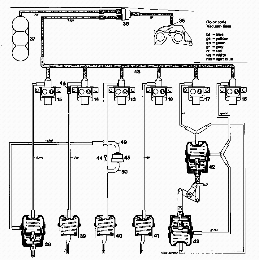

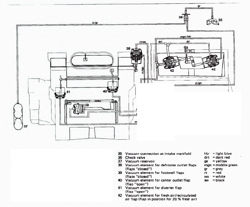

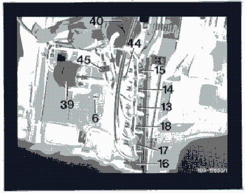

#27 ОФФЛАЙН   thomas1234
thomas1234
  • Cообщений: 219
  • Город:г. Самара
    W126 380SE 1985г.
Отправлено 24 July 2013 - 23:58
Ну коль ни у кого нет, как подключить вакумные трубки на дорестайле - Пришлось расчистить место под WIS и установить его))))
По следующим трем рисункам все понятно:
Сообщение отредактировал thomas1234: 25 July 2013 - 00:01

#40 ОФФЛАЙН   SD
SD
  • Cообщений: 2970
  • Город:Тольятти
Отправлено 25 October 2016 - 11:45
Интересная схема!!! Спасибо!!!
