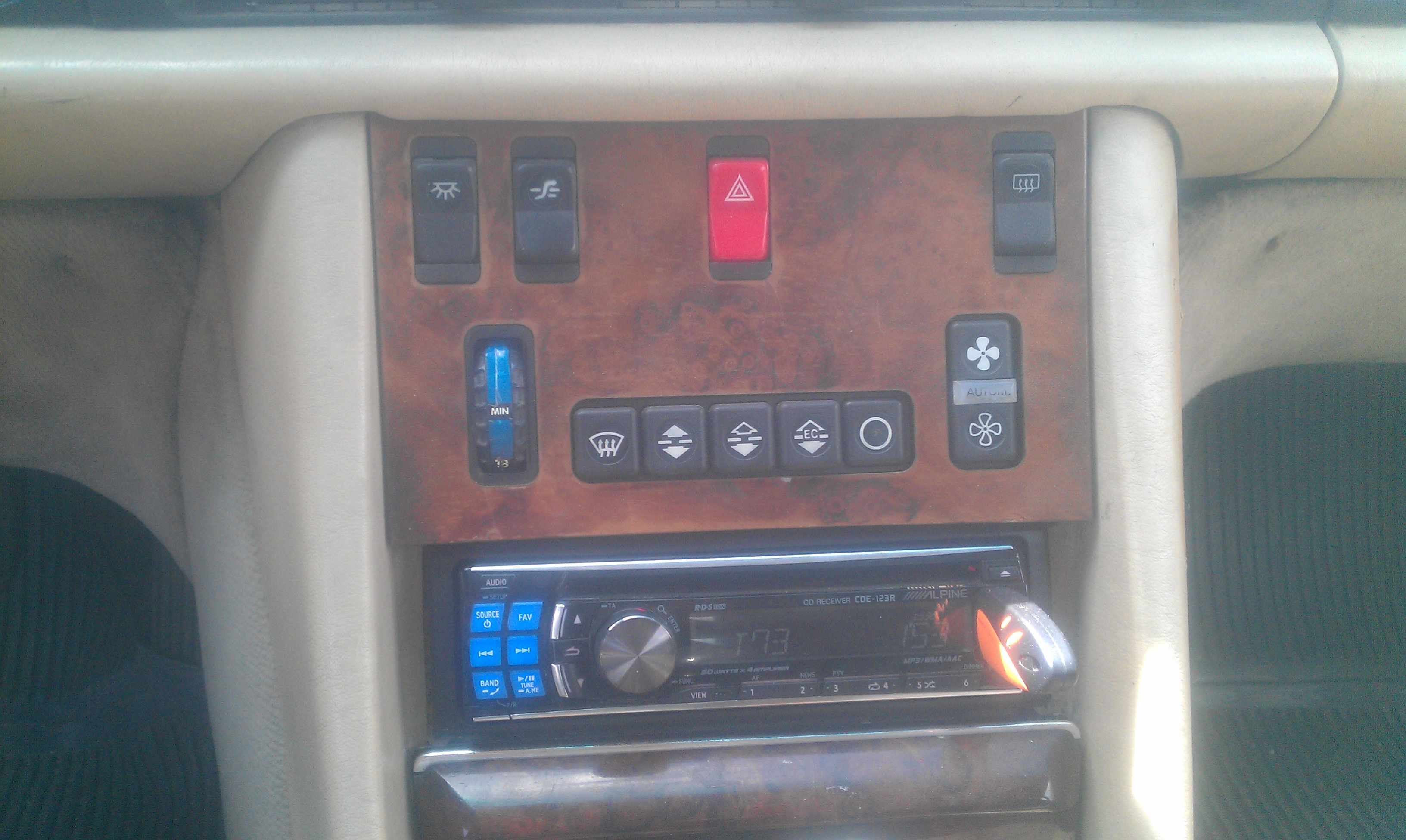

Всем привет. Решил восстановить кондей на своём авто. у меня был снят компрессор кондиционера в связи с заменой мотора и старому хозяину было лень ставить на новый мотор - вот он мне впридачу к машине и отдал все запчасти.
Значит вопрос в следующем. После установки и перед тем как поехать к заправщикам - что нужно проверить ????
Как у меня включается сам компресор ??? я перевожу ручку климата в синюю зону - и он должен включиться ? Замерял тестором напряжение в разъёме на компресоре.... поидее там должно появляться 12в, чтобы электромагнит подрубил компрессор к движку. там 12в нет ни при каких условиях. Напруга должна появляться если нет фриона и нет давления в системе ???
И ещё вопрос, никак в экзисте не найду ремень привода компрессора - может кто подсказать ???
Вот моя панель управления:

Это автоматический кондиционер Behr. Включается сам в зависимости от выбранной температуры и температуры воздуха..
Должна быть нажата любая кнопка со стрелками на панели кроме ЕС. ЕС- отключение кондиционера. Колесико температуры при проверке ставишь в МИН.
Чтобы проверить включение муфты компрессора надо на осушителе за левой фарой отключить разъемы с датчика давления хладогента и перемкнуть провода к ним приходящие. При включенном зажигании муфта должна щелкать во время замыкания проводов. На заведенном моторе этого лучше не делать потому как в компрессоре нет масла.
Датчик, тот что с разъемами лопатками на корпусе, черный.
Перемкнув провода ко второму датчику, (зажигание включено)надо проверить включение дол вентилятора.
Перед поездкой на заправку кондея надо однозначно поменять осушитель. Все резинки под трубки и датчики ставить новые. Их там 4 штуки.

Дополнительный вопрос - расскажите пожалуйста логику работы электроники..... Допустим при нажатии на кнопку обдув ветрового стекла - должна открыться заслонка на лобовуху .... это я нашёл.... а вот на остальных кнопках как ??? (У меня вакумные трубки были подключены абы как, когда я разобрал панель)
Ещё интересует вопрос - где стоят климатические мозги ??? У пасажира в ногах там 2 блочка управления. один пластмассовый, второй алюминевый... Хочу пропоять его на всякий случай !!!
Очень интересует вопрос, как мой климат понимает, когда надо салонный воздух брать, а когда наружний, ведь кнопочки рецеркуляции у меня нет.

Шум при выключенном компресоре(муфта разомкнута) это подшипник муфты.
Шум при включенном компрессоре(муфта замкнута) это умер компрессор.
Мозг кондиционера алюминиевый, мозг температуры пластиковый. Не умирают практически никогда.
Климат ничего не понимает, ему пофиг. Открытие заслонки салон-улица зашито в мозг и зависит от положения колеса регулировки температуры и выбранного режима обдува.
Все есть в мануале по автоматическому кондиционеру Бехр.
