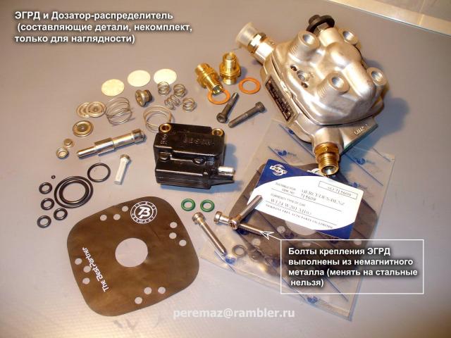

Я с дуру :blush: купил у разборщиков родные, т.к. затупил и подумал, что они специальные, а оказалось, что можно ставить любые подходящие.
Удачи.
Почему то написано что нельзя стальные вкручивать, размер не подскажите какие брали чтоб сразу вкрутить, а не бегать с образцом?
Ага .... :biggrin: , вот и я на этом лоханулся. Это винты ЭГРД - они действиельно немагнитные.
Дома со штангелем гляну - отпишу. Недавно tolstun66 давал в какой-то теме их размер, но я не запомнил где точно, попробуй пока пробить в поиске.

Если вы о винтах ЭГРД, то длина-36мм (со шляпкой), диаметр - 4.9 (грубо пять). Шаг резьбы не скажу. Нет шагомера. :redface:
И они действительно не магнитные. И это непросто так, а для корректной работы ЭГРД.

Если вы о винтах ЭГРД ...
Нееее... О винтах дозатора. Если есть под руками замеры, кинь пожалуйста, я не успел замерять. Спс.
В личку отписал но может ещё кому пригодится.
Болты крепления ЭГРД к дозатору. Должны быть из не магнитного сплава.
Их размер длина-36мм (со шляпкой) без шляпки 33мм, диаметр - 4.9 (грубо пять).
Болты крепления дозатора к расходомеру - длина со шляпкой 43мм, без шляпки 40мм. Толщина 4.9мм (в простонародье пятёрочка). Эти болты без разницы, из какого металла.
