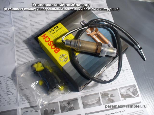

Ну тады ку-ку :biggrin: . ЛЗ - :grob:
http://www.oldmerin....11849_thumb.jpg Взято отсюдова: http://www.oldmerin....showtopic=91924
Но новый ЛЗ расход сильно не уменьшит. Проверь дозатор.
Удачи.
