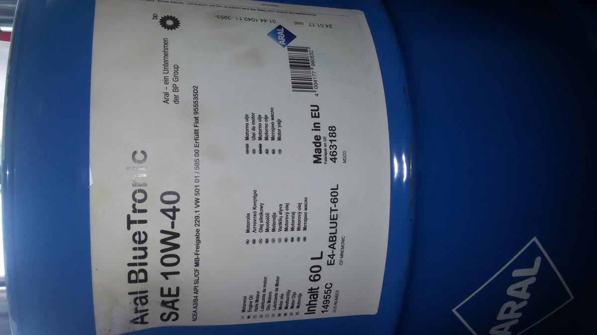

Отправлено 25 July 2017 - 18:36
А что посоветуете в 603 мотор турбо. Всегда лил в разные машины зик. Этот Мерс у меня два года, тоже лил зик. Что туда лили до меня, не знаю. Но после последней замены масла 1500 км назад, стуканул мотор. Причину не знаю. То ли до меня гавно лили, то ли сказалась последняя замена, теперь зика боюсь. На зике у меня машина прошла 30000 км. Что посоветуете?
Сообщение отредактировал Putniksev: 25 July 2017 - 18:38
#32 ОФФЛАЙН   игорёха
  • Cообщений: 13673
Отправлено 25 July 2017 - 20:30
А чё зик,дохера у него берут как базовое масло.Есть же для твоего мотора допуск,так и бери масло с этим допуском.А название его,это религия:-)
#33 ОФФЛАЙН   Putniksev
Putniksev
  • Cообщений: 229
  • Город:Севастополь
    S 124
Отправлено 26 July 2017 - 16:48
Хочу залить арал
Сообщение отредактировал Putniksev: 26 July 2017 - 16:49
#34 ОФФЛАЙН   игорёха
  • Cообщений: 13673
Отправлено 26 July 2017 - 21:42
Хочу залить арал
И чё мешает?Если допуск соответствует,то флаг в руки.
#35 ОФФЛАЙН   Putniksev
Putniksev
  • Cообщений: 229
  • Город:Севастополь
    S 124
Отправлено 27 July 2017 - 01:40
Да так, просто совет спрашиваю, как оно?
#36 ОФФЛАЙН   игорёха
  • Cообщений: 13673
Отправлено 27 July 2017 - 08:05
Арал считается одним из хороших масел используемого мерсоводами(на нашем ресурсе хотя бы)
#37 ОФФЛАЙН   Putniksev
Putniksev
  • Cообщений: 229
  • Город:Севастополь
    S 124
Отправлено 27 July 2017 - 10:32
Значить куплю его.
#38 ОФФЛАЙН   игорёха
  • Cообщений: 13673
Отправлено 27 July 2017 - 11:08
Значить куплю его.
Главное допуск!
